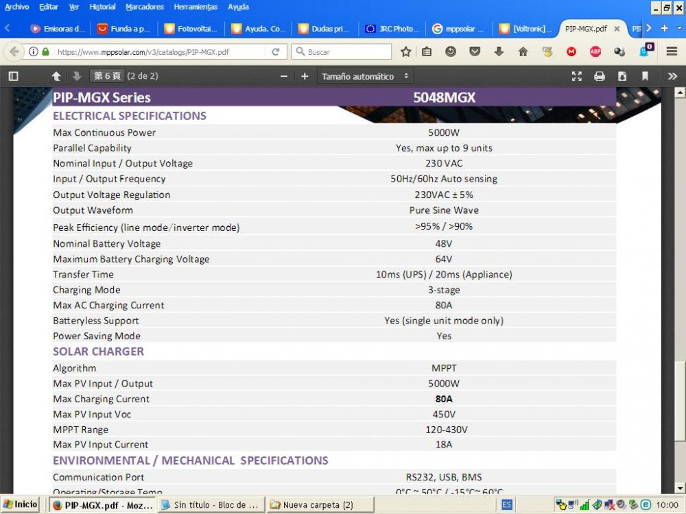

    Facilitas pocos datos de tu instalacion, tendrias que indicarnos las caracteristicas de los paneles y si como indicas los tienes en serie seria conveniente indicar tambien la tension a la entrada del hibrido de ese campo solar en las mejores horas de sol y la lista total de parametros segun los tengas configurados.
    confirmanos que las caracteristicas de ese hibrido son las de la captura que adjunto o mejor sube la direccion de la pagina donde podamos descargar el manual.

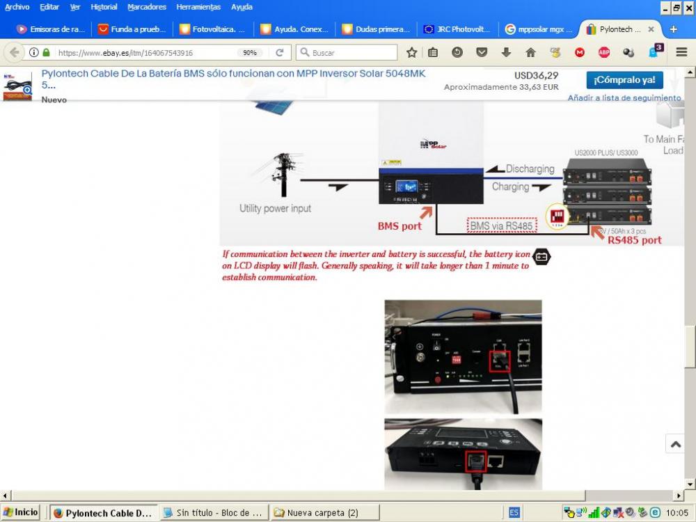

    referente a la conexion BMS supongo que habras utilizado los conectores apropiados tanto en la bateria como del hibrido y respecto al cable no te puedo asesorar pues desconozco lal relecion de interconexion los respectivos pin's. El protocolo de comunicacion es el RS485

    El cruce es hibrido 3<--->pylon 8 y hibrido 5<----->pylon 7 Es decir, el cable tiene posicion, un extremo va al hibrido y el otro a la pylontech. No se puede dar la vuelta.
    El conector de la pylon es el rs485 y no otro. Y en el hibrido es el conector que pone BMS y no otro.

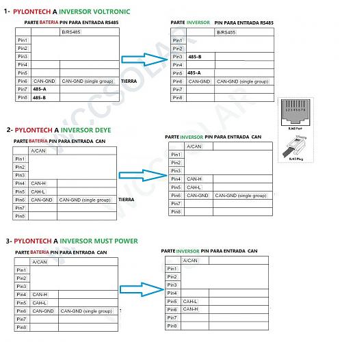

    El rs 485 no va cruzado, hazlo sin cruce y te irá

    Que el conector RJ 45 que va entre el inversor y la batería no va cruzado va directo, el 7 a y el 8 b en la parte de la batería y el 3 a y 5 b en la parte del axpert en la ilustración viene cruzado y es erróneo, hazlo igual que en la ilustración pero directo, sin cruzar los pines, el rs485 no lo necesita
    Miniaturas adjuntadas Miniaturas adjuntadas Ayuda. Conexion pylontech.bms-882699d3-6bfe-4be9-9587-580b09025e93.jpg
