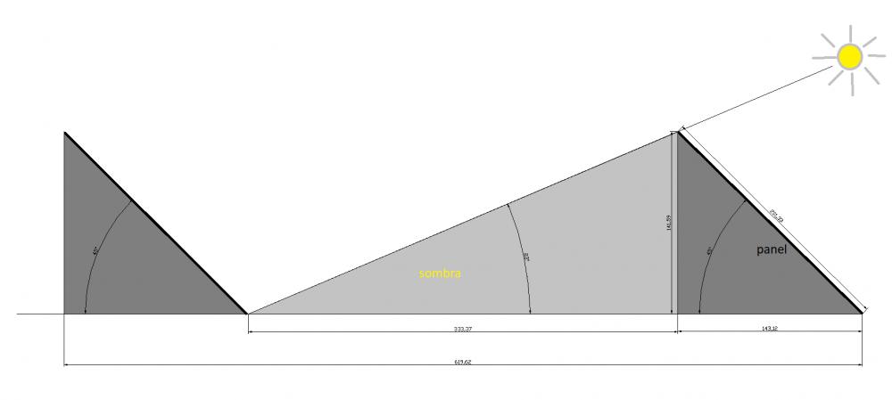

    Teniendo en cuenta que el sol en invierno alcanza una altura en el cenit de 23 grados, me sale en el CAD que un panel de 2 metros inclinado a 45 grados y orientado al sur daría una sombra de 333 centímetros desde el final del panel hasta el inicio del panel (adjunto imagen).
    ¿Estaría bien ese cálculo para dejar esa separación?
    ¿La distancia de separación solo se toma cuando el sol está en el cenit con los paneles orientados al sur?
    El ángulo de la sombra es de 23 grados y el del panel de 45 grados.

    Y porque no pones el panel de lado?
    Te aseguras de sellar bien su caja por donde salen los cables apretando bien las roscas por si acaso y los pones de lado.
    De todas formas yo lo que he hecho es calcular el angulo medio, si en Julio el Sol alcanza su altura maxima a 78º de todo el año creo recordar y en Diciembre a 23º en su altura minima en todo el año,
    (78-23) / 2= 27.5
    78-27.5= 50.5
    23+27.5=50.5
    y ponerlos a 50.5º (50º-51º) y asi reparto la produccion de los paneles mas equitativamente a lo largo del año.
    No se si hago bien pero es como los tengo.

    Gracias mikeekim, pero no entiendo a que te refieres con poner el panel de lado.
    En la imagen que pongo sería una visión desde el lateral, sería de una fila delante de paneles y la otra fila de paneles detrás, lo que me preocupa es que le de la sombra a la fila de atrás.
    El ángulo ideal en Cantabria para todo el año según PVGIS es 37 grados, pero yo en este emplo lo he subido a 45 grados optimizando más producción en invierno, se podría poner los soportes para regular inclinación según la fecha del año ya que en diciembre se puede llegar a 60-65 grados o en su defecto sobredimensionar con uno o dos paneles más que lo veo más factible.

    Los paneles son rectangulares, si los pones con el lado mas largo de base ya no tienes una sombra de 333 cm, suponiendo que sean de la mitad de ancho, 1 metro+- y a 45º de inclinacion asi a ojo son unos 165cm de sombra estando a 23º el sol.
    Pero piensa que esa es la altura MAXIMA que alcanzara el sol en esa epoca, has de contar que hasta que llegue a esa altura va a proyectar sombra mas larga aun y si no distribuyes bien los paneles solo vas a dejar de proyectar sombra sobre los paneles traseros cuando este a 23º.

    Gracias Mikeekim, el problema al ponerlos de lado es que las filas también se alargan más, aunque al final supongo que entran mas filas al hacer las sombras más cortas.
    Sí es la MAXIMA altura, lo que esta claro también es que a primeras horas y últimas horas con pocos grados de altuta del sol, este dará a los paneles por los costados, alorientarlos sur, entonces la sombra no irá hacia atrás del todo, pero lo que no tengo claro, es como se proyectaría la sombra a las horas intermedias.
    Esa es la cuestión, ¿si la sombra va más hacia atras en el cenit en diciembre con los paneles orientados al sur, o en su defecto la sombra puede ir más atrás a horas intermedias?.

    El 21 Diciembre 2022, en Santander mas o menos, el primer dia de Invierno, sale el Sol a las 8:46:30 a 122º 35' 55'' N, a menos de 7º del SE, y siempre alcanza su maxima altura a 180º 0' 0'' Norte ó 0º 0' 0'' Sur, ese dia a las 13:13:15 en la posicion Sur exacta estara en su maxima altura (siendo la minima de todo el año) a 23º 08' 02'' y se pondra a las 17:40:00 en la posicion 57º 24' 10'' Sur, pasados casi 13º del Suroeste.
    El dia de menos altura del sol de todo el año siempre es el primer dia de Invierno, el 21 Dic.
    Y siempre alcanza su maxima altura a 180º 0' 0'' Norte ó 0º 0' 0'' Sur.
    En realidad hay un par de minutos de diferencia en la maxima altura del Sol de invierno a Verano, pero como referencia se puede pillar 0º Sur
    Por si quieres hacer calculos.

    Bueno, esto es lo que he calculado, con el sol con una elevación de 10 grados y un ángulo de unos -42 grados desde el sur hacia el este nos vamos a una sombra 5,75 metros.

    Uff, ahi tienes una parabola que abre hacia arriba, cuantos paneles vas a poner? porque, deberias tener en cuenta las horas de sol pico para ese dia y hacer un calculo tal como acabas de hacer en funcion de la hora de mas altura y dividiendo entre 2, las horas de sol pico, asi podras plasmar sobre un plano las sombras junto a las horas de sol pico.
    Me explico, supongamos que tienes 3 horas de sol pico, la hora de mas altura el 21 Dic es 13:13:15, al tener 3 horas de sol pico y dividirlo entre 2, tienes 1:30 horas antes de llegar el Sol al sur y 1:30 horas pasado el sur.
    La sombra te habra hecho en el suelo una parabola que abre hacia arriba desde las 11:43:15 hasta las 14:43:15 (3 horas) y podras colocar los paneles de forma que aprovechen las horas de sol pico sin tener sombra proyectada sobre ellos entre las 11:43 y las 14:43, porque si te pillas mas tiempo para proyectar la parabola, la parabola es tan grande que vas a necesitar un estadio de futbol para colocarlos para que las sombras no se proyecten sobre los paneles.
