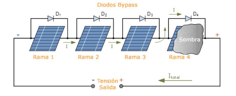

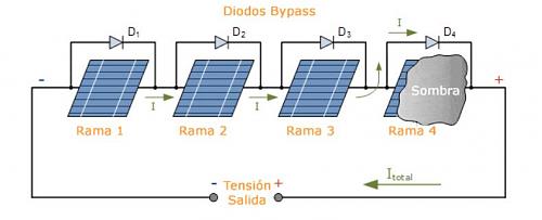

    Cuando un panel se ve afectado por una sombra sus 'diodos de bypass' actuan anulando toda la columna de celulas que tenga alguna celula en sombra con lo que la tension que suminstra el panel disminuye, por esto lo indicado en instalaciones con sombras es cablear en serie cuantos mas paneles mejor siempre teniendo en cuenta que la suma de los Voc de las placas instaladas no supere la Vmax de entrada del regulador o hibrido.
    En este caso como los 8 paneles no la superan -> todos en serie. 8x49,6v=396,8v es inferior a los 450V de 'Maximun PV Array de Open Cicuit Voltage' que indican sus caracteristicas, los 430V que indica 'magf36' en #1 sobre las placas es el rango alto de trabajo del regulador Vmp
    aqui se puede ver lo que hace el diodo cuando una celula de un panel se ve afectada por una sombra, la rama representa las columnas de celulas en serie y cuando una celula tiene sombra es como si tuviera un corte interior esa columna con lo que el diodo puentea la columna y la corriente del resto llega al terminal del panel, entonces la tension total del panel baja pero no se pierde el panel entero quedan las otras columnas de celulas y la tension bajara a las 3/4 partes de lo que el panel normañmente produciria.
