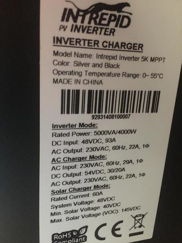

    Que tal amigos....
    Tengo interes en probar con un banco de baterias de Litio de 200 Ah a 51.2v, mi inversor esta trabajando con una version de Firmware de 72.40, pero en la configuracion de baterias solo aparece los tipos AGM, FLOODED Y USER, si pueden indicarme cual es el Firmware recomendado o la configuracion correcta para instalar Baterias de Litio LIFEPO4.
    Adjunto fotografia de la pegatina del inversor
    Les estare agradecido por sus comentarios...

    La puedes poner como si fuera una batería de acido plomo y darle los parámetros de voltaje máximo y mínimo

    Predeterminado Re: Baterias de Litio en Inversor Hibrido Stand Alone Que Firmware Necesito
    Pon user y configura los voltajes recomendados por el fabricante y muy importante ecualizacion voltaje nominal de salida, si tienes una 12.8v y si tienes 2 en serie 25.6v, en este caso 4 en serie 51.2v y sobre todo 0 minutos, para que cuando entre en etapa de ecualizacion no suba ni baje el voltaje y dure solo el instante de entrar y salir de esa etapa, que sera de 1 segundo si llega, lo normal es que sea 0 segundos si configuras ecualizacion a 0 minutos.
    Tambien si AGM no tiene ecualizacion, porque las AGM y GEL se suelen cargar igual, puedes poner ese siempre que los voltajes de las demas etapas, absorcion, flotacion etc de la litio sean las mismas que tiene la AGM.
    Y no pongas flooded bajo ningun concepto porque flooded tiene ecualizacion y te cargas la bateria de litio.

    Muchas gracias por su ayuda... realizare las configuraciones como recomiendas..... Feliz resto del dia.....
