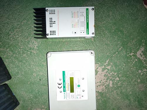

    Me he hecho una instalación nueva y me he cambiado los aparatos y las placas. Mi duda es en un lugar alejado de la instalación tengo un trastero y gallinero y no sé si me merecería la pena con lo que he quitado de la instalación poder poner algo para tener luz allí. Tengo placas de 100 W, reguladores de carga (creo que son eso lo añado en la foto). Cómo podría hacerlo? con una placa de 100 + los reguladores + una batería de coche/camión similar bastaría? o no me merece la pena y me sale más rentable tirar cableado desde la instalación general (unos 100/150 metros de distancia) Gracias!

    Hombre si tienes todo y es solo para momentos puntuales y solo alumbrado. Pones bombillas led de 12 voltios y lo aprovechas.
    100 o 150 metros de cobre son pasta.

    Claro, teniendo el material, es obvio.
    El xantrex C40 es un buen regulador y admite 6 placas de 100w facilmente con bateria 12v.
    Ademas tienes su pantalla.
