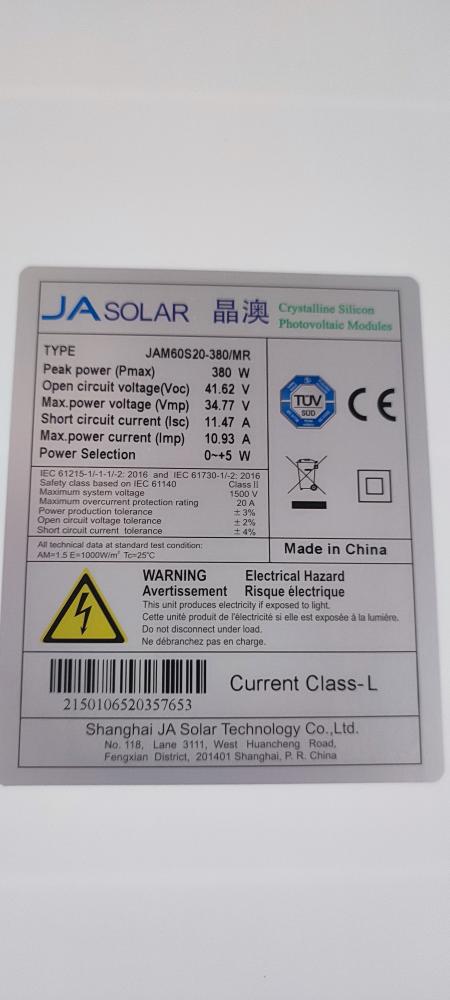

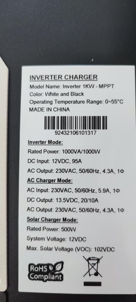

    Predeterminado podre aprovechar los dos paneles solares?
    Saludos a los miembros del foro, queria preguntar si podre poner 2 paneles solares con mi inversor? hago esta pregunta ya que en el sitio que los compre dependiendo del dependiente me han dado 4 respuestas diferentes y todas muy distintas. Compre un inversor Axpert de 1000w y para el queria 2 paneles solares para alimentar una bateria de 12v y 250ah de gel.... el consumo seria una nevera de 200w y varias luces leds que en conjunto no superarian las 3 o 4h encendidas 1 cada vez con consumos entre 5w y 7w... les paso foto de lo que me pone el inversor y foto de la trasera del panel... podre poner los dos paneles y aprovechar los teoricos 740w o me los capara a 500w el inversor?

    hola ,nunca te dara el pico teorico , pero creo que te pasas en placas , para ese inversor, lo miro bien y te digo algo mas

    segun calculo del inversor y si no me equivoco, solo puedes poner los paneles en paralelo en serie se pasan del rango 17-80vdc del inversor , son paneles muy potentes para ese inversor solo puedes en paralelo, seria mejor con placas de 200w te daria para poner en serie o en paralelo.

    Para que un panel de los watios que indican sus caracteristicas deben cumplirse una serie de condiciones que puedes leer en la foto de caaracteristicas que subes, en el recuadro, justo a la izquierda,Made in China-> AM=1.5 E=1000Wm2 Tc=25ºC (AM-> velocidad del aire que incide en laplaca, E-> Energia quqe capta Tc -> temperatura de las celulas del panel)
    1000Wm2 los dara solo cuando el sol incida verticalmente en la placa, esto dependera de la inclinacion de los paneles y en invierno la irradiacion que nos llega del sol es bastante menor que la del pleno verano, por lo que solo unos dias de verano, y en funcion de la inclinacion que des a las placas, podras recibir esos 1000Wm2 de irradiacion con lo que la potencia que te pueda aportar la placa no llegara a esos 380W que indica el panel como potencia maxima aportada.
    Esto quiere decir que desaprovecharas esa diferencia siempre que la irradiacion que recibas supere los 1000W que necesita el regulador del hibrido para entregar 380W x 2 a la instalacion, siempre que el consumo y la baterias los demanden, piensa que eso te podria suceder en las horas centrales de los dias buenos de los meses de verano pero en el reto de las horas tendras disponible el doble de energia que de tener solo una placa.
    Esas placas dan 41,62 Voc y el hibrido admite una tension maxima de entrada de placa de 102V, con lo que dos placas en serie tendrian una Voc de 83.24v que entra en valor. por lo que podrias poner las placas en serie o en paralelo, en serie ahorrarias en cableado hacia el hibrido (desconocemos las distancias) en paralelo al tener la placa una Vmp = 34.77V no tendras ningun problema en ningun momento para las tensiones de las diferentes fases de carga de tu bateria.
    Dos placas de 380W tanto en serie como en paralelo supone disponer de 760Wplaca que con un rendimiento del 80-85% que viene a obtenerse en el mejor de los casos ~650W y dado que ,el fabricanrte del hibrido recomienda un campo solar de 500Wplaca en este foro se recomienda que el campo solar no sobrepase en mas de un 30% el valor recomendado por el fabricante, creo que puedes estar dentro del margen.

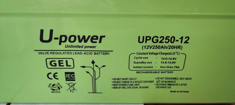

    Tu bateria indicas que es GEL de 250Ah desconocemos el parametro Cnn de intensidad de descarga, si fuera superior a C20 no es conveniente cargarla a mas de 50A por lo que tendras que configurara 50 el parametro de intensidad maxima de carga en el regulador y en el tipo de bateria GEL.
    si necesitas conocer la seccion del cable sube la distancia hibrido a placas para poder ayudarte.

    Muchisimas gracias a dantesinferno y a Solfitos por el interes en mi caso y por la gran ayuda que me estan dando a ambos.

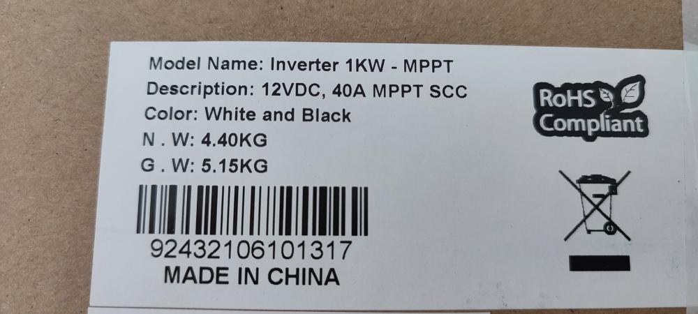

    yo queria ponerlos en serie los paneles ( osea positivo con negativo del otro panel para subir el voltaje y dejar la misma intensidad. ( soy de canarias y donde irian les esta fijo cascando el sol directo). el cable que compre desde los paneles hasta el inversor fue de 10mm y la distancia 19m... por lo que veo lo comprado hasta ahora no pierdo el dinero y puedo utilizar todo. Les mando foto de otra pegatina que venia en la caja del inversor y foto de la bateria que tengo que quizas les pueda dar mas luz a este caso ( ahhh y 71kilos que pesa ). podre aprovechar los dos paneles solares?-img_20220327_114825.jpgpodre aprovechar los dos paneles solares?-img_20220327_113424.jpg

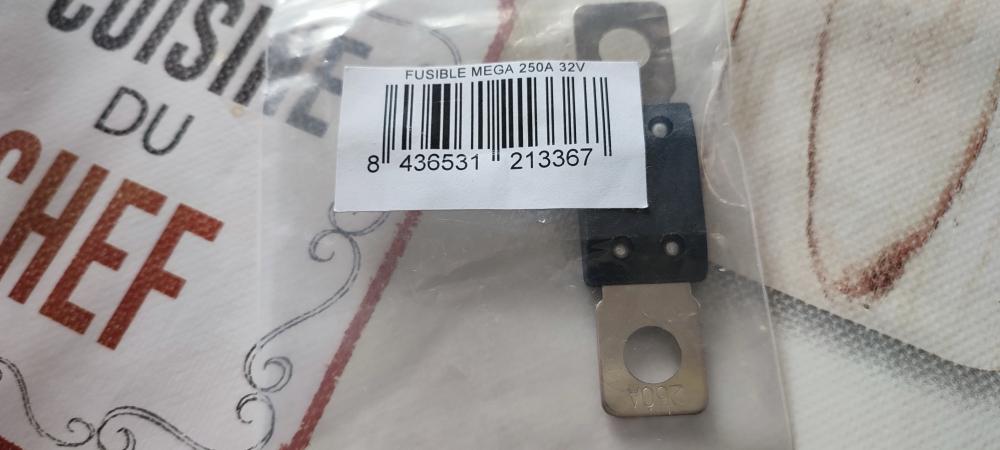

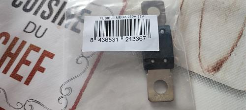

    tambien compre el fusible que me recomendo entre la bateria y el inversor. podre aprovechar los dos paneles solares?-img_20220327_121033.jpg

    1000W / 13.5V = ~74A.
    Usaria un fusible de 100A.

    recuerda que las baterias GEL no se deben ecualizar

    Baron verde gracias por decir que fusible debo usar... veo que me volvieron a meter otro gol por la escuadra por que me vendieron un fusible de 32v y 250A.... pedire uno de 12v y 100A .

    2) me dices de no equializar la bateria de gel... entonces solo le debo decir al inversor que es una bateria de gel y que el ya se encargue de todo..?.
    3) como nunca he tocado ni visto como funciona una estacion solar me podrian decir en cuanto tiempo se carga una bateria de 12v y 250ah?
    4) hace mucho ruido un inversor de noche? por que el inversor literalmente da a la cabecera de mi cama por la pared exerior...
    5) con la bateria que tengo debo configurar algun parametro de limitacion de carga?
