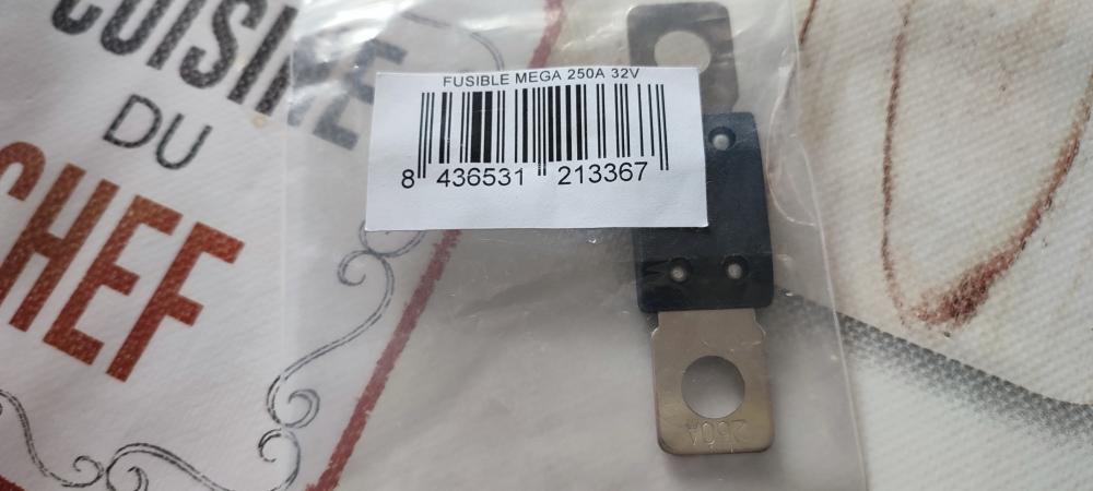

tambien compre el fusible que me recomendo entre la bateria y el inversor. Archivo adjunto 26970

1000W / 13.5V = ~74A.
Usaria un fusible de 100A.

Baron verde gracias por decir que fusible debo usar... veo que me volvieron a meter otro gol por la escuadra por que me vendieron un fusible de 32v y 250A.... pedire uno de 12v y 100A .
