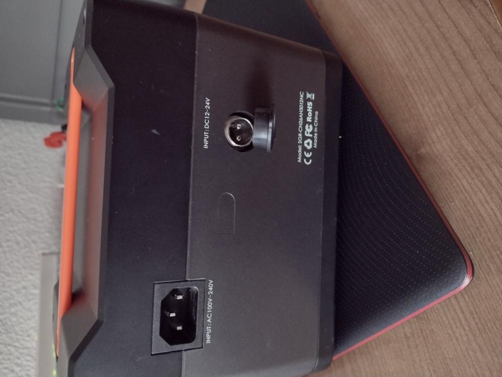

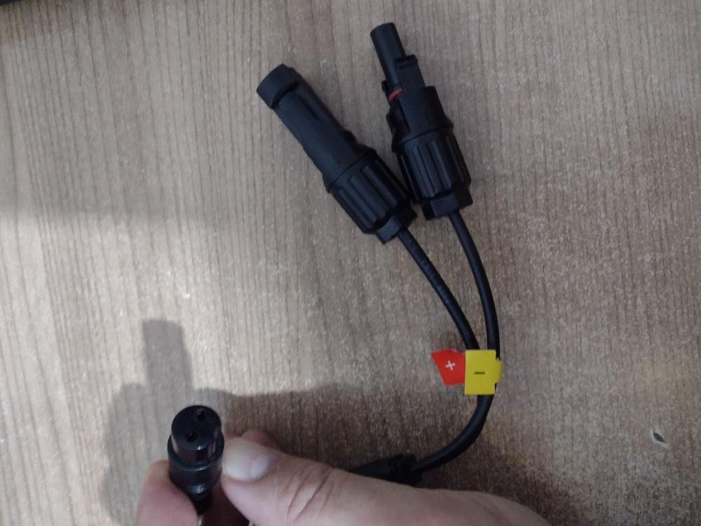

    Hola buenas tardes:
    Hace un año o a si compre un generador acumulador solar portátil Gumu,para poder utilizar una maquina de aerosoles y tener algo de energía eléctrica cuando se fuera la luz por cualquier causa en casa. hasta ahora no he tenido necesidad de cargar el acumulador con fuente solar, pero algunas veces vamos al campo y necesito tener un resguardo para la maquina de aerosoles. El caso que compre también un panel solar plegable de esos chino y para lo único que vale es para cargar una bombilla y poco mas.
    estoy buscando un panel para que me cargue dicho acumulador o generador solar como lo queramos llamar el caso que no encuentro ninguno porque no hay ninguno adecuado para este aparato. por que no se que, se pasa el Voc. No entiendo que es pero espero que me ayuden por que me parece muy raro que no haya un solo panel solar adecuado para estos aparatejos. Mi idea era un panel solar flexible pero segun me informaron el parametro Voltaje de circuito abierto (Voc) se excede? y no lo puede regular un controlador o un regulador solar?.

    Si te fijas en la foto 3, en la entrada de la placa ponen """input 12-24v"""
    Todas las placas de 36 celulas, sacan 17/18v de Vmp y no pasan de 20v en Voc.
    Justo lo que necesitas.
    Las placas de 100w e inferiores suelen ser de 36 celulas.
    Mirando la pegatina, lo compruebas (Vmp 17v o 18v)
