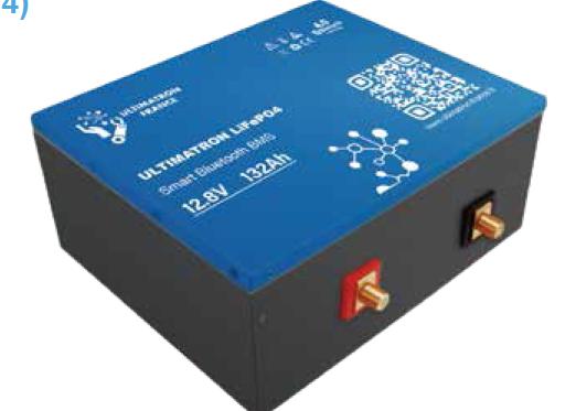

    Tengo este inversor hibrido y una bateria ultimatron 132ah lifepo4.

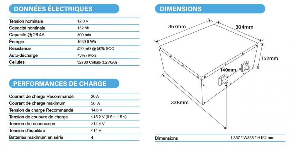

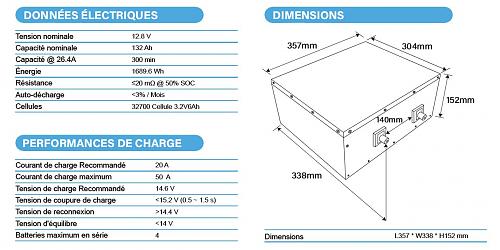

    Las baterias de litio LiFePO4 vienen cargandose a una unica etapa de carga cuya tension viene definida en las caracteristicas de la bateria, te adjunto dos capturas de pantalla para que veas como se interpretan estos valores, foto y listado de carcteristics son de una bateria de 132Ah 12v que pudiera ser la tuya, pero sin conocer el modelo exacto no se puede precisar mas
    Estos datos correponden a una bateria de esas caracteristicas con BMS intagrado y posible control de valores mediante telefono movil
    - Intensidad de carga recomendada 20A, maximo 50A, tendras que configurar el regulador solar para que no supere esa intensidad de 50A y si tambien la va a cargar el alternador del vehiculo asegurate que tampoco se supere.
    - Tension de carga recomendada 14.6v y no deberias superar los 15v.
    - Intensidad de descarga: en descargas continuadas no superar los 50A, admitiendo descargas puntuales de hasta 150A
    al ser una bateia de Litio puedes seleccionar lyitio en el regulador y ver en los parametros de su configuracion si las tensiones que configura estan dentro de los valores admitidos por esa bateria, si no fuera así tendrás que configurar como USE y poner en los parametros 14.5v ó 14.6v igual en todos ya que estas bateria no necesitan absorcion ni ecualizacion, simplemete que la tension de carga configurada este dentro del rango de los valores recondados por el fabricante.
    Olvidaros de las actualizaciones de firware cuando existan soluciones mas senciallas, puede ser como 'dispararse un tro en el pie' y que te quede el equipo para usarlo solo como pisapapeles. Posiblemente tu bateria no tenga forma de interactuar con el BMS de la bateria, si es que la bateria lo tuviera.

    Es la bateria que has puesto exactamente!!!
    Segun el frabricante estos serian sus parametros.
    Carga a 14.6, absorcion 14.2 y flotacion 13.5
    El regulador de carga victron que tengo, en modo lifepo4 pone justo esos parametros.
    La duda venia en el expert ,ya que en USE se puede poner todos los parametros menos absorcion. Es el utilizaria para cargar de la red unicamente. Para la solar el victron.
    Todos los aparatos que cargan la bateria, los tengo limitados a 20A, que es lo que recomienda el frabricante. Maximo 50A para esta bateria.
