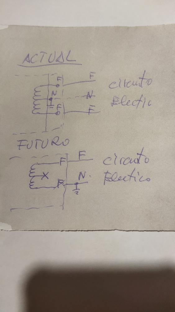

    Buenas a todos tengo un inversor de carro de 700w el tema es que me da fase en ambos polos (para que se entienda no tiene neutro)
    Este inversor lo uso solo para luminarias LED pero algunas se mantienen encendidas no apagan por completo me imagino que es por no tener neutro en la instalación, le puse tierra a la instalación pensando que por ahí se iría la corriente residual pero no funcionó
    Me dan alguna idea para lograr que se apague los foquitos

    El inversor es "flotante".
    Tienes que colocar una de las salidas del inversor a tierra, y tendras 230v en un hilo y 0v en el otro.
    Una vez eso hecho, si alguna led sigue encendida (poco), solo tienes que inversar los hilos en la bombilla led.

    Estimado no entiendo mucho el tema de los inversores el que tengo es uno chiquito de esos rectangulares le puse la tierra al chasis y puse un enchufe británico de esos que llevan fase neutro y tierra con fusible de 13 amperes que va dentro del enchufe.
    Osea que del inversor sale la tierra por el mismo enchufe desde ahí tire tierra a todo el circuito eléctrico
    Si fuera posible que me des más detalles de como sacar la tierra como tú me comentaste plis
    P.D. tengo fotos pero no sé cómo subirlas
    2.291
    Predeterminado Re: Inversor de carro
    lo que te indica 'briko' es que te olvides del terminal de tierra del enchufe, como si no exisiera, desconectala de tu circuito electrico, y en tu circuito electrico la tierra se la conectaras a una de las dos fases
    ahora ya solo te quedan dos terminales (esas 2 fases que nos dices) y una de ellas conectala a tierra, y si sigue el problema cambia la tierra a la otra fase.

    Ese problema de las luces led, no lo provoca el inversor, es un problema de las luces led, y se soluciona montando en paralelo con ellas un condensador de 400V-474k, como estos...
    El inversor saca dos fases defasadas 90º entre sí, y conectar a tierra una de las fase, para mi es un error, ya que entonces tendrás que montar un diferencial para asegurar una posible derivación a esa tierra provocada.
    Si está aislado de tierra, NUNCA DARÁ LA CORRIENTE a nadie que toque una sola de las fases de salida. No hay continuidad entre tierra y ninguna de las fases, por tanto, tampoco paso de corriente.
    Normalmente, TODOS los inversores de ese tiene, llevan clavija con terminal de tierra, pero ni siquiera está conectada en su interior, ni al chasis.

    Hice lo que indicaron los chicos al comienzo y se solucionó el problema llevaba tiempo ya buscando una solución
    Conecte la tierra al negativo y asunto arreglado gracias nuevamente un abrazo
