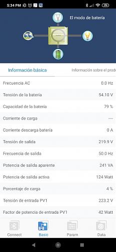

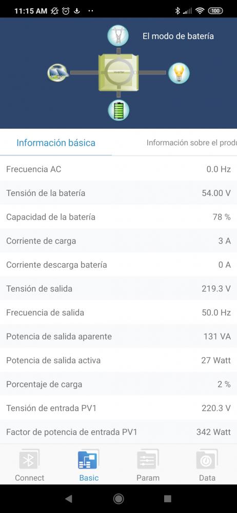

    Predeterminado Re: Problema de batería en banco de 48V 200A gel

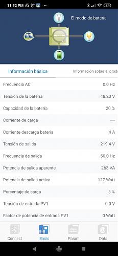

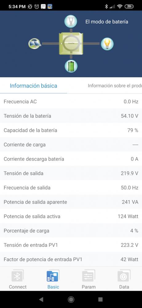

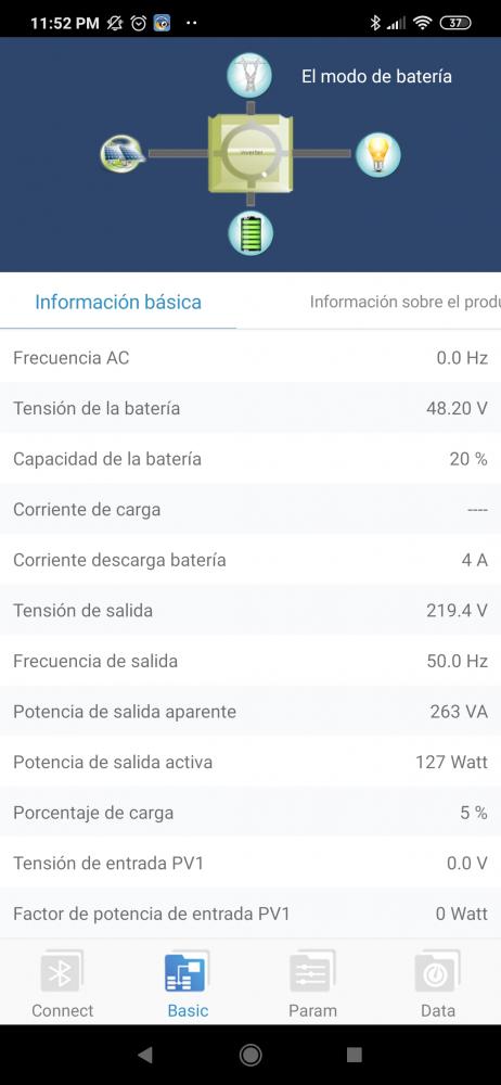

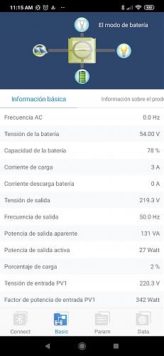

    Hola que tal, pido disculpas si no pude responder pero tuve una semana de locos en el trabajo, ayer sábado llegue a casa a las 17:33hrs y realice medidas a las baterías en el siguiente orden (-)13.07; 14.59; 13.17; 13.27(+) (foto adjunta), en la mañana de hoy domingo (11:20 hrs) las medidas son las siguientes (-) 13.47; 13.58; 13.44; 13.43(+)(foto adjunta), última medición ya siendo las 23:50Hrs (-)12.61; 10.58; 12.44; 12.52(+) imagen adjunta, sobre el requerimiento de la foto de la batería también adjunto.
    Respecto a los consumos que pueden afectar, pero esto son usado en horas de sol y en algunas ocasiones que pueden ser lavadora (Samsung WA18F7G6 potencia nominal 420W) y bomba presurizada (Pedrollo 0.37Kw), horno eléctrico (Albin trotter Potencia Nominal 2000W), lo más usado es un refrigerador (Samsung rsh7unsl 31.12 kwh/mes), tv Tcl 95w.
    También como acotación creo que puede afectar que no he normalizado el tema de la tierra de protección y aterrizar el neutro, esto se debe que entre fase y tierra mide 110v, luego entre neutro y tierra 109v.

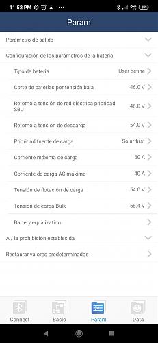

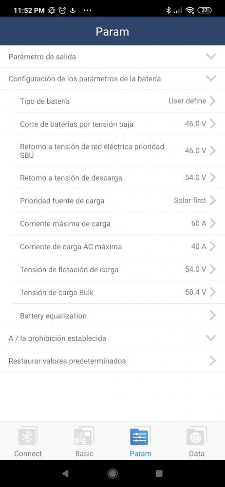

    Adjunto imagen de ajustes del equipo.

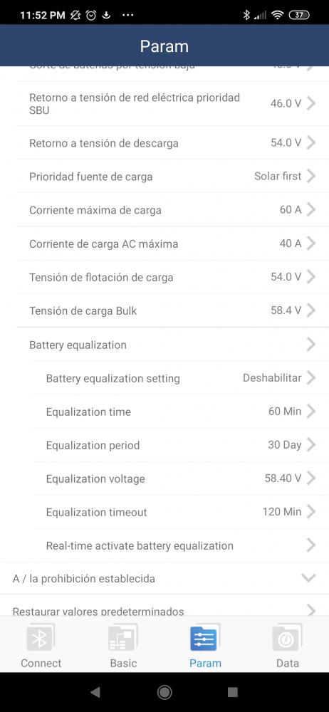

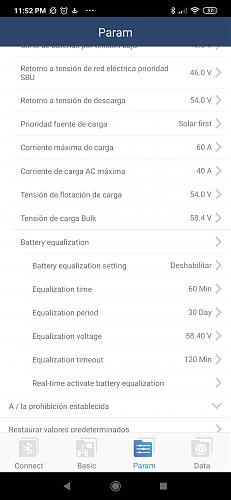

    Querido Angel Baselga, hace mas menos un mes ajuste las ecualizaciones pero creo que estaba accionada por defecto en una ves al mes (adjunto imagen). Gran dago, el ajuste de carga lo tengo 60A como corriente max de carga y en ac a 40A, adjunto imagen

    si no me equivoco, la baterias de gel no se equalizan eso solo es para las de acido, pues eso es para que el acido se mezcle bien con el agua y en las de gel eso no pasa, no se si lo tenias con equalizacion.

    Les cuento... Hoy llegué a casa y cambie las configuraciones... Estaba desactivada la ecualización mensual, si modifique la carga q estaba en 60 y la baje a 30 nosé si eso afecte o mejore cuando compre la próxima batería.
    En lo q respecta a mi configuración mis baterías están en serie, como aplica en la imagen q subió DantesInferno, coloque un reloj horario digital y coloque un contactor para q encienda y apague de 8 a 20hrs el refrigerador o nevera.
    De todos los equipos FV q e instalados solo el mío me a dado este problema xD... Casa de herrero cuchillo de palo

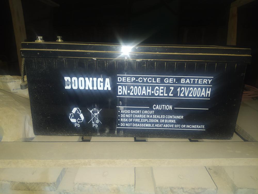

    DantesInferno Lo dudo... De las primera 4 baterías fallo la 2da del lado (-) la q está fallando ahora, compré una de la misma marca pero otro modelo y luego fallo la primera del lado (-) por lo que compre otra marca de las mismas características y no a fallado pero de hace un mes note q la primera q cambie (la q estamos hablando en este tema del foro) comenzo a fallar :..(
    En realidad tengo miedo... Quería llegar a una respuesta más técnica, en conclusión no e normalizado la planta aún (temas de tierras y esas cosas) como tb el lugar, digo de las baterías ya q estás están prácticamente a la interperie bajo los paneles, modifique la carga, de 60A a 30A (eso es ahora ya que me base en el manual q traían las baterías q decía max de carga 60A). También pensaba q podia ser la bomba presurizadora ya que mi señora riega bastante y lava podría ser eso ya que notaba q la bba trabaja bastante forzada (persepcion) eleve la torre de agua pero igual ocupo la bba para regar pero la conecto a un generador. Bueno de antemano gracias y espero que a nadie le pase esto, en conclusión voy a realizar los cambios en el transcurso de esta semana y la compra de la batería asumo que la realizaré el prox. mes. Estaré informando
    No puedes cargar estas baterias a mas de 40A.
    Y 40A es suponiendo que el valor de 200Ah es la capacidad a C10 (no a C100). Y si es 200Ah (C100), limitar a 30A.
    En la bateria no hay ningun dato de eso.
    Estas baterias, creo que solo las venden en America del Sur.

    JORGELEX está desconectado Forero Junior
    dic 2022
    Hola , la verdad que no soy un experto en el tema pero como usuario de motorhome con sistema off grid te puedo comentar que las baterías booniga no son las mejores , ya que últimamente han salido bastante malas entorno a la calidad de sus materiales de fabricación y aspectos energéticos.
