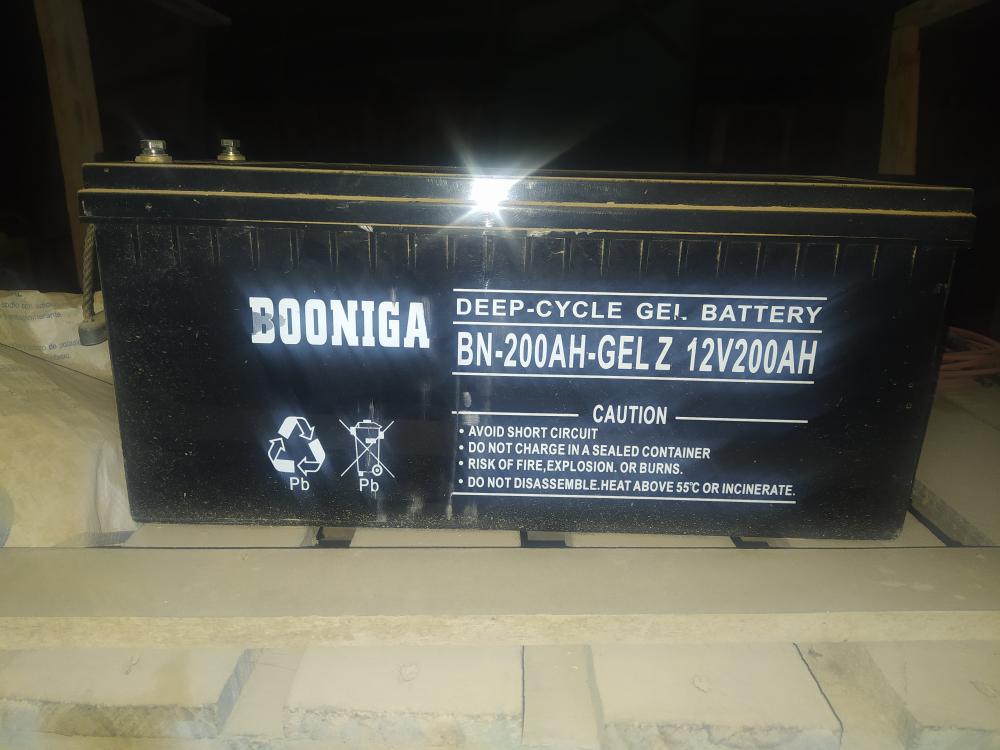

No encuentro ni las especificaciones de la bateria, sube una foto o escribe la direccion donde la podamos ver o consultar.

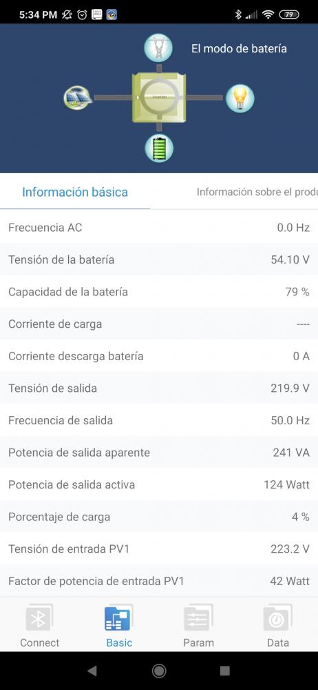

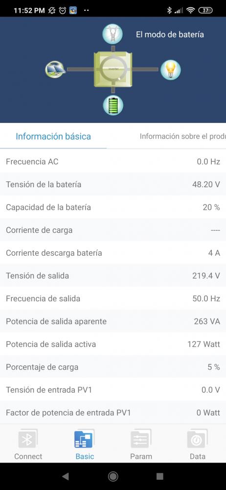

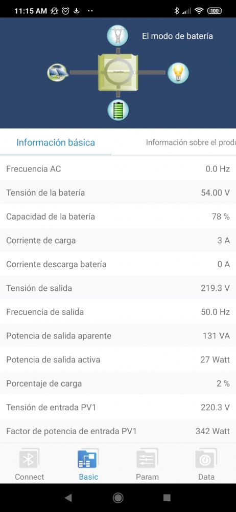

Hola que tal, pido disculpas si no pude responder pero tuve una semana de locos en el trabajo, ayer sábado llegue a casa a las 17:33hrs y realice medidas a las baterías en el siguiente orden (-)13.07; 14.59; 13.17; 13.27(+) (foto adjunta), en la mañana de hoy domingo (11:20 hrs) las medidas son las siguientes (-) 13.47; 13.58; 13.44; 13.43(+)(foto adjunta), última medición ya siendo las 23:50Hrs (-)12.61; 10.58; 12.44; 12.52(+) imagen adjunta, sobre el requerimiento de la foto de la batería también adjunto.
Respecto a los consumos que pueden afectar, pero esto son usado en horas de sol y en algunas ocasiones que pueden ser lavadora (Samsung WA18F7G6 potencia nominal 420W) y bomba presurizada (Pedrollo 0.37Kw), horno eléctrico (Albin trotter Potencia Nominal 2000W), lo más usado es un refrigerador (Samsung rsh7unsl 31.12 kwh/mes), tv Tcl 95w.

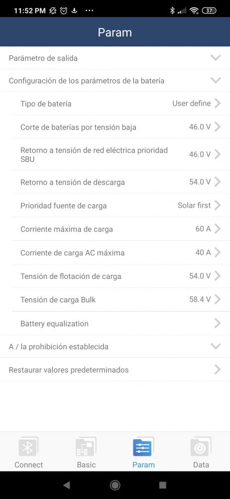

Adjunto imagen de ajustes del equipo.
Archivo adjunto 26868
Archivo adjunto 26869
Archivo adjunto 26870
Archivo adjunto 26871

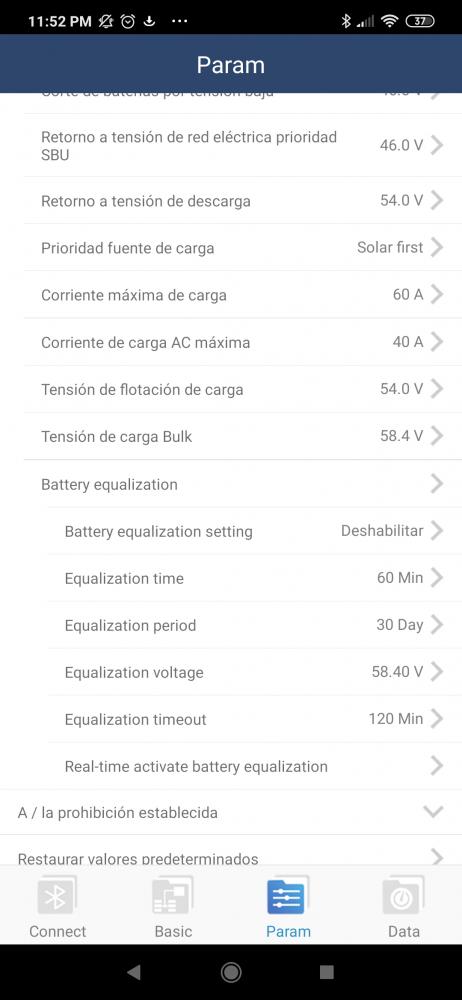

Querido Angel Baselga, hace mas menos un mes ajuste las ecualizaciones pero creo que estaba accionada por defecto en una ves al mes (adjunto imagen). Gran dago, el ajuste de carga lo tengo 60A como corriente max de carga y en ac a 40A, adjunto imagen

si no me equivoco, la baterias de gel no se equalizan eso solo es para las de acido, pues eso es para que el acido se mezcle bien con el agua y en las de gel eso no pasa, no se si lo tenias con equalizacion.

La batería 2 aparentamente es la que más rápido se llena y la que más rápido se vacía -> ¿kaputt (roto)?

bueno es para igualar el voltage y carga en las baterias de acido, al subir por ejemplo en un banco de 24v ,la ecualizacion seria de 31v mas o menos , en ese voltage hierven los vasos y los cristales de Ácido sulfúrico (H2SO4) que se pudieran decantar ,y o formar entre placaas se vuelve a mezclar con el agua destilada, ,ya que no se disuelven bien estos elementos,por eso se hace dandole a la bateria un sobre voltaje , y asi el acido puede hacer su intercambio con las laminas de plomo.
eso es en resumidas cuentas el proceso de sulfatacion, desulfatacion de la bateria liquida de acido-plomo.
por eso solo se da en las de acido las de gel ,no necesitan equalizar, porque no llevan acido liquido, es otra construccion.

Les cuento... Hoy llegué a casa y cambie las configuraciones... Estaba desactivada la ecualización mensual, si modifique la carga q estaba en 60 y la baje a 30 nosé si eso afecte o mejore cuando compre la próxima batería.
