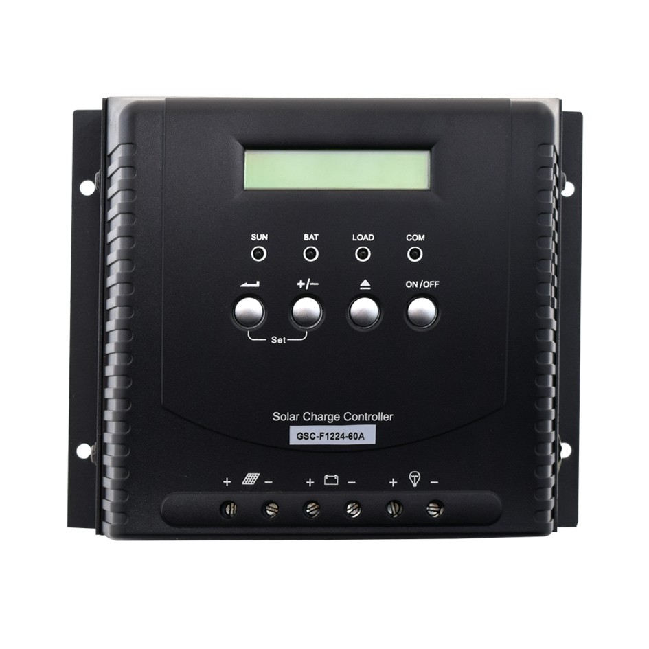

    Buen día internautas solares, mi nombre es Adrian, soy de Argentina. Hace un par de años decidí que el futuro sería sustentable e invertí en energía solar. Claramente sustentable es, pero es caro! --en argentina, para una persona clase media/baja--- De igual manera, ya estoy hace casi 3 años con mi precario sistema de energía solar --"lowcost"-- que felizmente me brinda luz 24/7 sin interrupciones, claro que en las semanas nubladas debo reducir mi consumo a lo mínimo indispensable.
    Mi sistema está planteado en 12V --- 3 paneles de 100w, regulador PWM de 30A, inversor DAZA 1000w y banco de baterías recicladas de autos de alta gama (AGM)---
    Bien, ahora, he decidido ir un paso mas allá y he comprado 2 paneles y un regulador MPPT como el de la foto el modelo es GSC F1224-60
    Banco de baterias a 12v REGULADOR MPPT y paneles de 31v 285w-scc-mppt-60a-gsc-f1224-60m.jpg
    Es un regulador de 60A robusto y aparentemente de muy buena calidad.. de hecho, ya lo puse en funcionamiento con el sistema en 12v y realmente aumentó la eficiencia del sistema de paneles y optimizó la carga de las baterías.
    ahora bien, quisiera saber, si alguien sigue trabajando con bancos de bateria en 12v, y si es posible poner en serie 2 (o 3) paneles de 12v 100w (12v x 2) y en paralelo los nuevos paneles de "24v" que en realidad en las especifiaciónes dicen 31v -- open circuit 39v--
    es decir.... que el regulador cargue mi banco de 12v con estos paneles, será posible??
    no quiero cagarla, según el manual del regulador, el voltaje del panel no debe superar 2 veces el voltaje del banco de batería
    SE QUE LO CORRECTO SERÍA INVERTIR EN UN INVERSOR DE 24V pero por el momento, es lo que tengo..
    agradecería que me comenten su experiencia.. y si es posible realizar la instalación de estos nuevos paneles para cargar las baterias en 12v

    Puede que no sea un verdadero MPPT, aqui te dejo su informacion:
    https://www.mondoplast.ro/eng/Solar-...LCD-pg_ft-5242
    It is especially designed to be low own power consumption by applying advanced low-power, high-performance microcontroller, PWM charging mode and other dedicated hardware circuits
    Está especialmente diseñado para ser de bajo consumo de energía propio mediante la aplicación de microcontrolador avanzado de bajo consumo y alto rendimiento, modo de carga PWM y otros circuitos de hardware dedicados.
    y en el detalle de caracteristicas:
    * PWM control
    viene a ser lo mismo que el que ya tenias.
