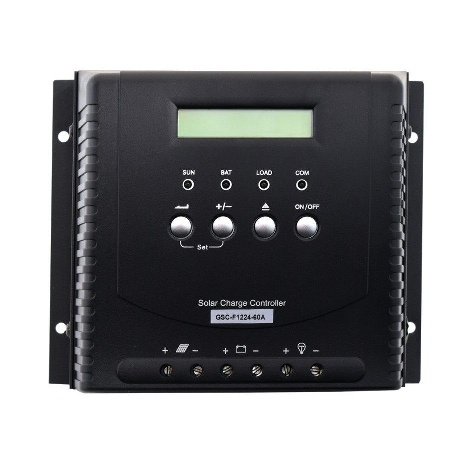

Mi sistema está planteado en 12V --- 3 paneles de 100w, regulador PWM de 30A, inversor DAZA 1000w y banco de baterías recicladas de autos de alta gama (AGM)---
Bien, ahora, he decidido ir un paso mas allá y he comprado 2 paneles y un regulador MPPT como el de la foto el modelo es GSC F1224-60
Archivo adjunto 26799
Es un regulador de 60A robusto y aparentemente de muy buena calidad.. de hecho, ya lo puse en funcionamiento con el sistema en 12v y realmente aumentó la eficiencia del sistema de paneles y optimizó la carga de las baterías.
ahora bien, quisiera saber, si alguien sigue trabajando con bancos de bateria en 12v, y si es posible poner en serie 2 (o 3) paneles de 12v 100w (12v x 2) y en paralelo los nuevos paneles de "24v" que en realidad en las especifiaciónes dicen 31v -- open circuit 39v--
es decir.... que el regulador cargue mi banco de 12v con estos paneles, será posible??
no quiero cagarla, según el manual del regulador, el voltaje del panel no debe superar 2 veces el voltaje del banco de batería
SE QUE LO CORRECTO SERÍA INVERTIR EN UN INVERSOR DE 24V pero por el momento, es lo que tengo..
agradecería que me comenten su experiencia.. y si es posible realizar la instalación de estos nuevos paneles para cargar las baterias en 12v
