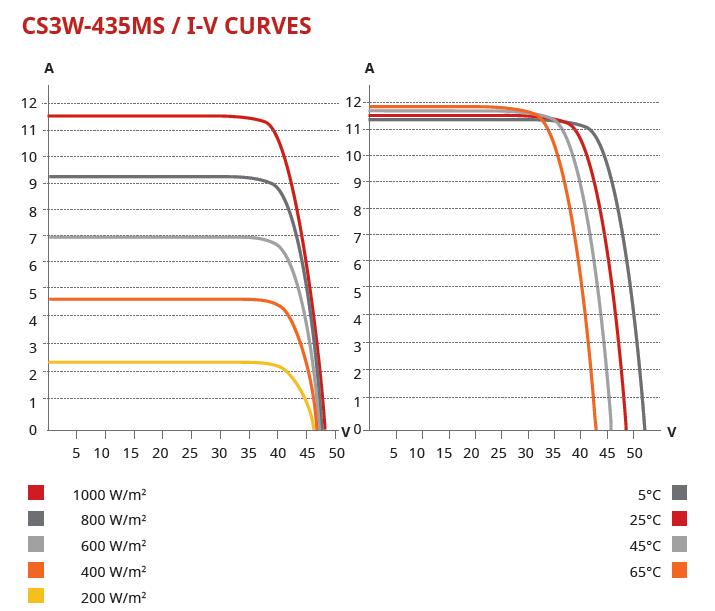

    Buenos días, necesitaría ayuda para dimensionar una aislada a 48V, con 8 baterías de Litio Pylontech US2000C de 2.4kWh-48V e inversor MultiPlus-II 48/8000/110-1.
    Quería montar los siguientes paneles, Concretamente el modelo CS3W-455MS:
    https://www.canadiansolar.com/wp-con...CS3W-MS_EN.pdf
    Nominal Max. Power (Pmax 455 W
    Opt. Operating Voltage (Vmp) 41.3 V
    Opt. Operating Current (Imp) 11.02 A
    Open Circuit Voltage (Voc) 49.3 V
    Short Circuit Current (Isc) 11.66 A
    Module Efficiency 20.6%
    Pero me surge la duda de como configurar la instalación, me he planteado 3 opciones:
    1. 14 paneles en strings de 2, esto me da 6440W, 81.62A y 98.6V, con un regulador Victron SmartSolar MPPT 150/100-Tr VE.Can
    2. 15 paneles en strings de 3, esto me da 6900W, 58.3A y 147.9V, con un regulador Victron SmartSolar MPPT 150/100-Tr VE.Can
    3. 15 paneles en strings de 5, esto me da 6900W, 34.8A y 246.5V, con un regulador Victron SmartSolar MPPT 250/100-Tr VE.Can
    El tema es que estos reguladores, si no voy equivocado, solo admiten 5800W de campo solar, con lo cual en la opción 1 me paso en 640W i en las 2 i 3 en 1100W, ya sé que la máxima potencia no la voy a obtener nunca, però creéis que podría tener problemas puntualmente?
    Por otro lado, las opciones 2 i 3 igual van muy justitas en voltaje, que opináis?
    No he hecho todavía los cálculos de sección de cable, así que aún no puedo decir si el sobrecoste del 250/100 respecto al 150/100 se me compensaría con la menor sección requerida.
    Gracias por vuestra ayuda.

    El 'Open Circuit Voltage (Voc) 49.3 V' que has utilizado es el valor que proporciona el panel cuando su temperatura es de 25ºC, en los meses de invierno esa temperatura baja a razon de 0.27%/ºC, en la ficha de paneles cuyo link aportas puedes verlo en la curva de V e I en funcion a diferentes temperaturas, la adjunto, en la tabla de caracteristicas de esos reguladores Victron SmartSolar MPPT ya indica 'Voc ...V máximo absoluto en las condiciones más frías'
    Como estamos hablado de ese modelo concreto de placa CS3W-455MS y en la segunda de estas graficas se puede ver como a 5ºC tendrias que asegurarte que en tu ubicacion no vas a tener temperaturas en invierno para que las placas superen los 50Voc
    Referente a los W del campo solar, en la ficha de caracteristicas de estos reguladores leete el apartado:
    1a) Si se conecta más potencia FV, el controlador limitará la entrada de potencia.
    en el foro se ha comentado en varios hilos que ese valor puede ser sobrepasado hasta un 25-30% sin que afecte a la integridad del regulador, con lo que en todos los casos entrarias sin problemas. Este sobredimensionamiento favorece el aprovehaniento del campo solar en las epocas en que las irradioacion es inferior a los 1000W por m2 que es el valor que muestran las tablas.

    solflitos, muchas gracias por tu ràpida respuesta, llevas razón en todo, se me había pasado mirar las curvas i aunque en mi zona no hace mucho frío en invierno siempre hay algunos días que nos ponemos bajo cero, así que creo que optaré por la siguiente configuración:
    15 paneles en strings de 3, esto me da 6900W, 58.3A y 147.9V, pero con un regulador Victron SmartSolar MPPT 250/100-Tr VE.Can

    Con series de cuatro paneles y ese regulador 250/100 te entra de sobra, para superar esos 250V cada panel tendria que superar los 62.5Voc y esa diferencia de tension (62.5 - 49.3 = 13.2v) representa que tendria que bajar la temperatura 48.8ºC respecto a 25ºC osea a -23.8ºC que no llegaras nunca.
    Podrias poner series de cuatro 4S4P (16 paneles) que supondrian ~7280Wplaca (7280 : 5800 => un 25% de incremento sobre las posibilidades de aprovechamiento de ese campo solar por el regulador, sin afectar a su integridad.
    Esto quiere decir que mientras la irradiacion por m2, mira la primera grafica del anexo, este por encima de ~800 Wm2 seguiras cargando a 100A si el equipo y bateria los demandan, y en los amaneceres y atardeceres iniciara antes y dejara de producir despues de que si tuvieras 5800Wplaca.
    Mide longitud de la tirada entre pacas y regulador para calcular la seccion necesaria para la bajada que sera como maximo a 165.2 Vmp (41.3 x 4) y como los 44.08 Imp nunca los consentira el regulador ya que su salida nunca pasara de 100A se quedarian a un 25% por debajo (7280 : 5800 => 25%) y pocas veces el tramo placa regulador llegará a 33A, que a la salida del regulador supondran 100A
    Si lo crees conveniente no estaria de mas que hicieras dos bajadas independientes, (2S1P y 2S1P) cada una con su fusible o magnetotermico en la conexion a bateria, esto, conectando solo una u otra rama te facilitaria conocer, viendo la intensidad de carga, el posible desequilibrio de produccion entre ambas lo que denotaria problemas en alguno de los grupos de paneles sin tener que desconectar cableados.

    Si, ya había pensado en esa opción pero dudaba si sería forzar demasiado el regulador ya que sería superar casi el 30% de su capacidad (7540W al 30%) total màximo teòrico 7440W contando un 10% de tolerancia de potencia máxima.
    Pero al final creo que haré la instalación como tu dices pero cambiando los Canadian por unos Talesun, conctretamente el modelo de 450W, tiene unas características bastante similares al que ya había mirado pero al tener un poco menos de potencia (450W-455W) i de tolerancia (3%-10%) el pico teorico se quedaría en el 25% en lugar del 30% de sobrepotencia, a parte por el precio de 15 Canadian tengo 16 Talesun.
    Lo de las bajadas independientes ya lo tenía en mente, personalmente soy partidario de hacerlo así, se agradece el apunte.
