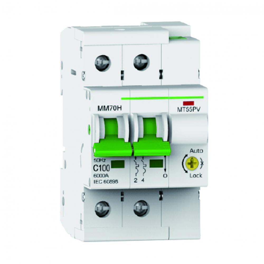

    Esto he encontrado;
    Protector avanzado de instalaciones fotovoltaicas contra el “efecto isla”
    Tensión de empleo: 230/400V AC
    Tensión auxiliar: autoalimentado
    Poder de corte: 6000A
    Curva de disparo: C
    Tiempo de reconexión: 3s
    Indicador LED de estado
    Capacidad de conexión hasta 35mm2
    Dimensiones 2 polos: 3 módulos (54mm)
    Dimensiones 4 polos: 5 módulos (90mm)
    Principio de funcionamiento:
    1. Desconecta la linea cuando desaparece la tensión de entrada (incluso cuando se quiera cerrar el interruptor manualmente).
    2. Reconectará automáticamente la linea a los 3 segundos que la tensión de entrada se haya restablecido evitando la sobretensión inicial en la parte de continua.
    3. Retrasará la desconexión de la alimentación durante 3 segundos para evitar el “efecto isla”.
    100€
