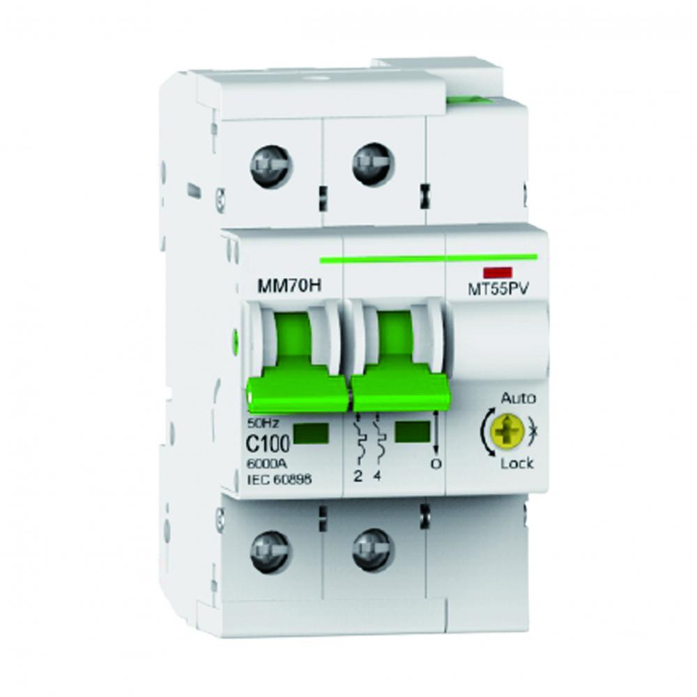

Por ahora solo he encontrado esto, que creo que vale sobre 200€
Bueno no puedo poner enlaces , lo he visto en retelec, con el nombre de ,protector avanzado de instalaciones fotovoltaicas contra el efecto isla.
Esto he encontrado;
Protector avanzado de instalaciones fotovoltaicas contra el “efecto isla”
Tensión de empleo: 230/400V AC
Tensión auxiliar: autoalimentado
Poder de corte: 6000A
Curva de disparo: C
Tiempo de reconexión: 3s
Indicador LED de estado
Capacidad de conexión hasta 35mm2
Dimensiones 2 polos: 3 módulos (54mm)
Dimensiones 4 polos: 5 módulos (90mm)
Principio de funcionamiento:
1. Desconecta la linea cuando desaparece la tensión de entrada (incluso cuando se quiera cerrar el interruptor manualmente).
2. Reconectará automáticamente la linea a los 3 segundos que la tensión de entrada se haya restablecido evitando la sobretensión inicial en la parte de continua.
3. Retrasará la desconexión de la alimentación durante 3 segundos para evitar el “efecto isla”.
