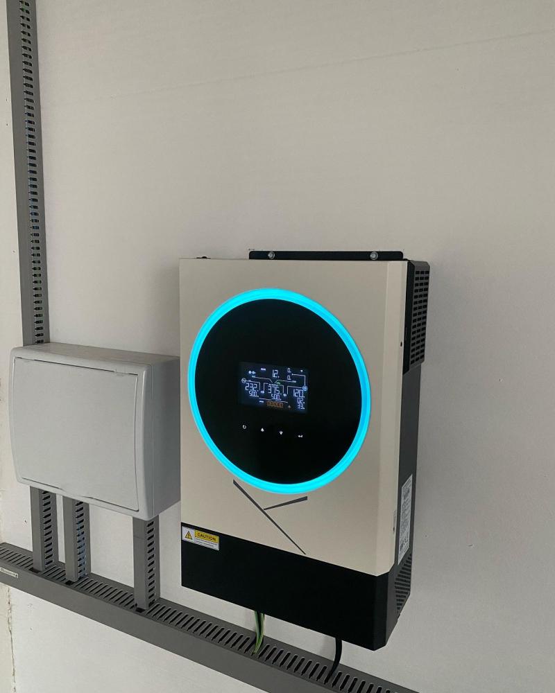

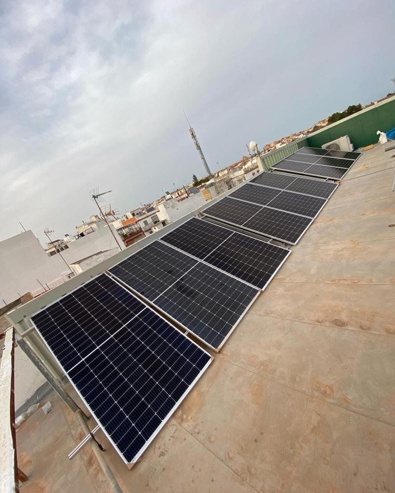

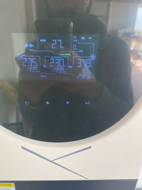

    Yo he comprado el mismo y tengo 9 placas de 450w de momento sin batería, estoy valorando si merece o no la pena para una instalación de “autoconsumo” para coger de las placas durante el día. Por cierto no se si será por que hace frío pero la verdad es que hace poco ruido en comparación con su modelo más antiguo. El vm Iii
    Voltronic Axpert MKS IV ¿fiable?-92a47db9-3692-4284-95c8-27298e3fe187.jpgVoltronic Axpert MKS IV ¿fiable?-eb21f764-0f89-4d50-8e65-4db18daf7f33.jpg

    @oblitum Puedes decirme la versión de sofware que lleva?
    Por cierto, creo que con 9 placas habrá algún momento que te pases de los 450v del VOC que tiene el inversor

    Predeterminado Re: Voltronic Axpert MKS IV ¿fiable?
    Cita Iniciado por Cubano Ver mensaje
    74.02 y 30.05 el firmware del wifi 3.1.1.0
