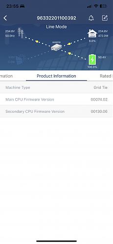

    oblitum está desconectado Forero
    sep 2016
    Sevilla
    127
    Predeterminado Re: Voltronic Axpert MKS IV ¿fiable?

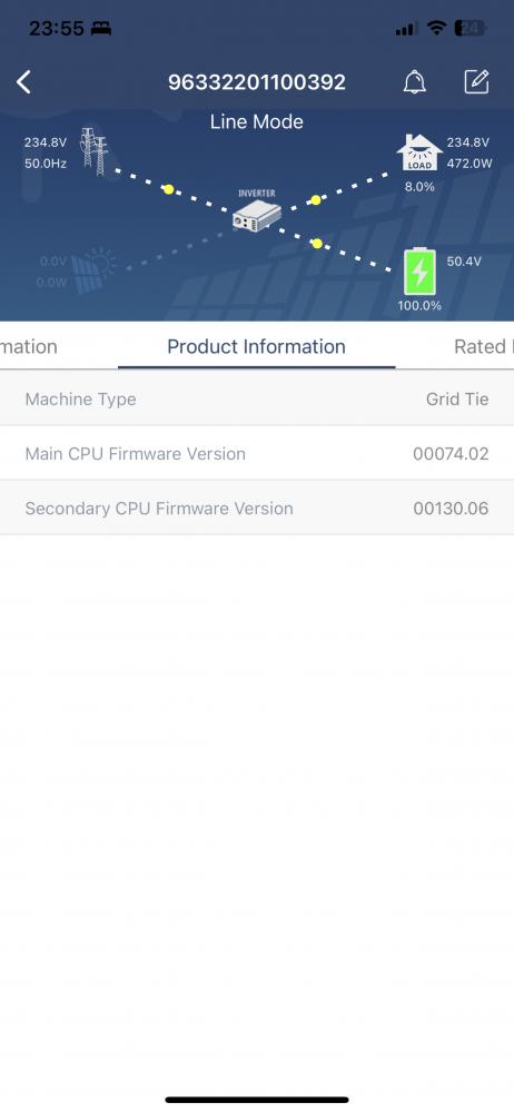

    Yo tengo esta versión y la pantalla es ilegible cuando pasa un rato, pero el usb como dices desde que lo actualice no se ha desconectado del ICCVoltronic Axpert MKS IV ¿fiable?-20cacd41-53db-45f6-ab4d-7719b0b873cd.jpg
