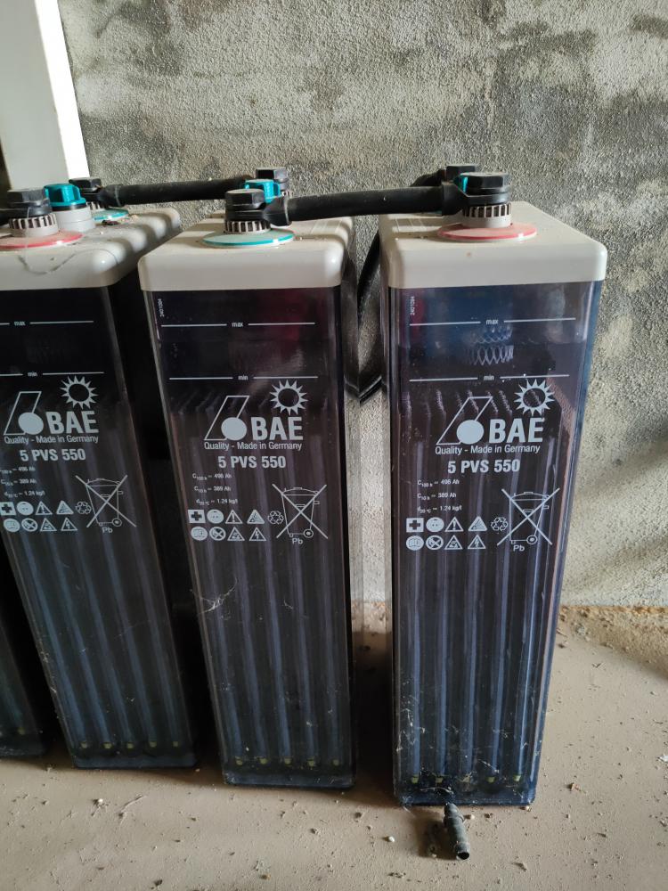

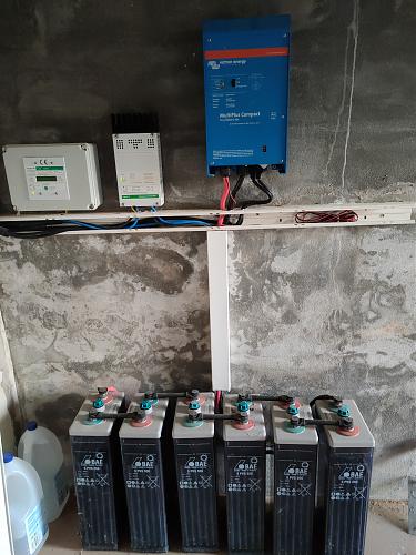

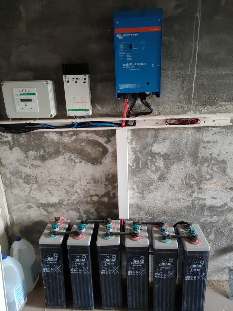

    Les pongo fotos de la instalación que tengo y que quiero mejorar. El inversor de 12 V me dijeron que está roto y por ello quiero colocar uno de 24 V.
    Viendo que me recomendáis no poner las monoblock y teniendo 6 baterías de vasos de 2v, me recomendáis poner 6 más nuevas no? La instalación vieja tendrá sobre 7-10 años.

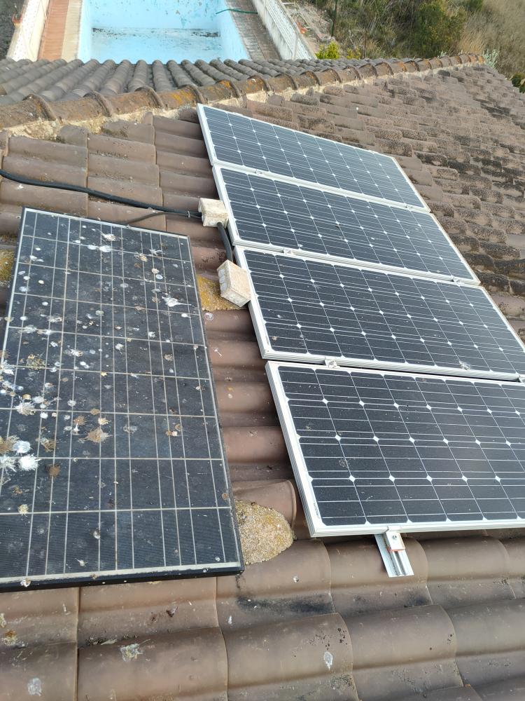

    También adjunto las placas (las cuales he visto que tengo que limpiar). Se podrían aprovechar? o mejor poner todas nuevas e intentar venderlas?

    Supongo que el panel lleno de caca estará de muestra, para rellenar huecos !!! porque así no sacará casi nada de energía.
    Volviendo a las baterías, conectar en serie 6 baterías de 7 o más años con otras nuevas, hará que todas funcionen como si fueran viejas. No sabemos el estado de las actuales, la densidad de cada vaso, para tratar de determinar lo operativas que están todavía.
    En cuanto a la nueva propuesta, podrías concretar el consumo diario aproximado que tienes ahora (o potencia de los electrodomésticos) , el tiempo de uso de ellos, los días de autonomía que deseas, tu ubicación geográfica, difícilmente se puede pronosticar una BUENA solución.
    ¿Cuántas horas le dedicas a la Play?? Ojo que consumen mucho !!
    El modelo del actual regulador también sería bueno conocerlo, por si se puede aprovechar con los paneles que tienes ahora, pero a 24V.
    ¿Has intentado contactar con el servicio técnico de Victron para reparar el inversor?

    y las placas, ponlas nuevas si o si.

    No detallas las caracteristicas de los paneles que ya tienes instalados. Las baterias tienen 7 años y son vasos de 2V, el inversor de 12V es un Victron bastante majo. Las baterias tienen 550A
    Si quieres mi opinion con esas baterias de 550A y ese inversor Victron de 1600 a 12V yo miraria un regulador de mas amperios (uno de 80 - 100A mppt) y le pondria 2 o 4 paneles de 450 de esos que quieres montar. Tus paneles viejos los venderia de segunda mano en wallapop, aqui en el foro o ebay. Si pones 4 pondria un magneto en una serie de los dos para separar y dejar los 4 para dias nublados o si el regulador soporta la sobrepotencia en placa los 4 y a funcionar. los 4 paneles en 2 series y paralelas separadas en el paralelo por un magnetotermico de continua. Si te compras un inversor /cargador entonces vende el victron, pones las 4 placas de 440W en serie y ya te pones en 24V pero tendrias que vender tambien esa bateria de 2V 550A que tambien estan buscadas. pero yo seguiria a 12V por ahora.
    Eso es lo mas barato que yo haria.
    Si luego no te llega con los consumos estimados ya me pasaria a 24 aprovechando ese mismo regulador y vendiendo tu victron de segunda mano
