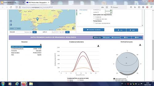

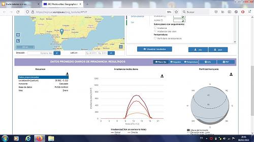

    Como dais los datos a cuentagotas ... aqui puedes ver la produccion para una inclinacion de paneles de 35º y orientador al sur

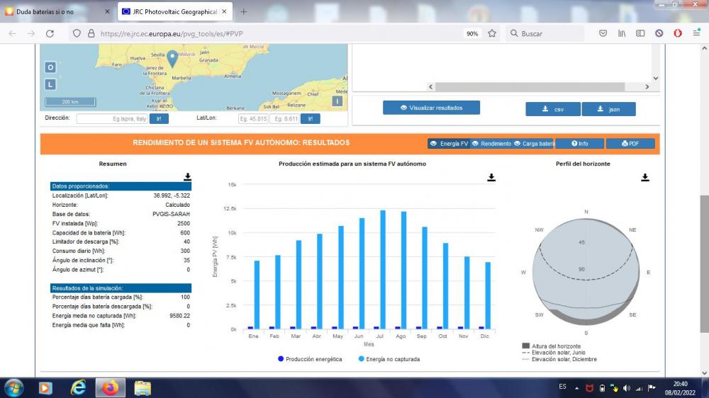

    total al mes:

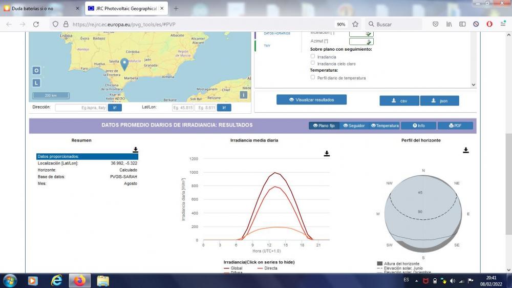

    total por horas en Agosto:

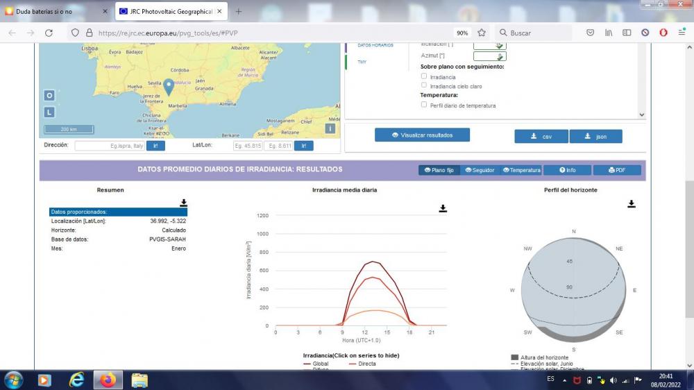

    total por horas en Enero:
    Con esto te puedes hacer una idea de tu cosecha diaria por horas en los diferentes meses.
    Recuerda lo que te decia en #5, la bateria es un deposito, si no tienes bateria solo podras consumir lo que en ese momento este produciendon las placas y el resto del tiempo lo pierdes, si en un momento el consumo es superior a la produccion ese exceso lo tomará de la red.
