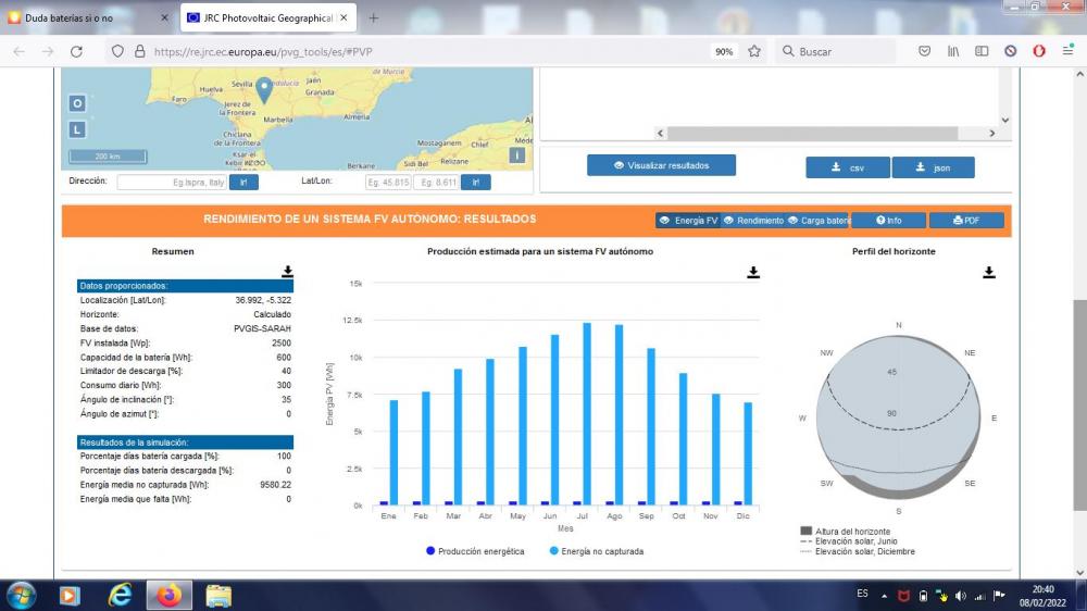

Como dais los datos a cuentagotas ... aqui puedes ver la produccion para una inclinacion de paneles de 35º y orientador al sur
total al mes:
Archivo adjunto 26630

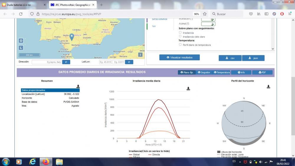

total por horas en Agosto:
Archivo adjunto 26631

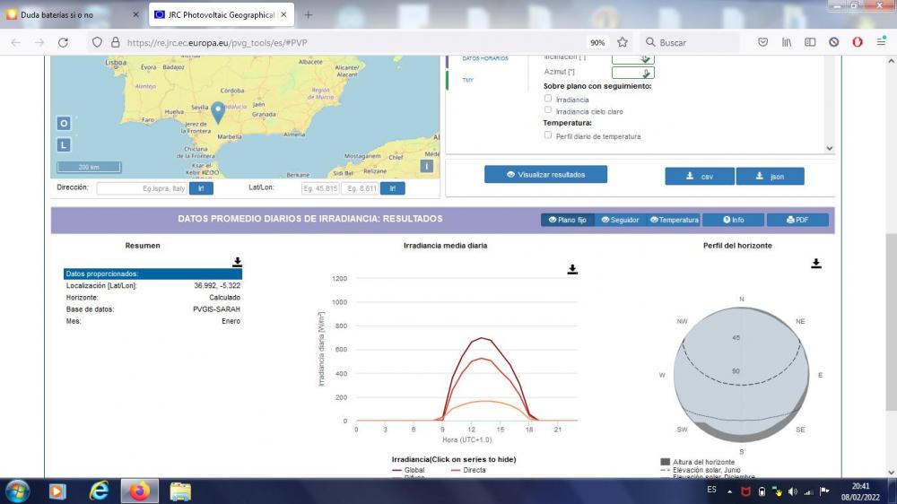

total por horas en Enero:
Archivo adjunto 26632
Con esto te puedes hacer una idea de tu cosecha diaria por horas en los diferentes meses.
