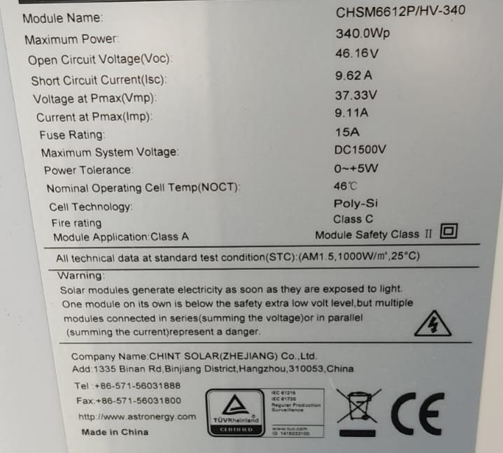

    Por cosas de la vida, acaban de caerme by the face 10 placas con las características siguientes:
    La idea es usar 2 para alimentar (solo cuando haya luz solar) una pequeña bomba para depurar la piscina y las otras 8 que me alimenten una nevera, una bomba de caudal que se usará muy poco y luces led de vez en cuando.
    La idea es meterlo todo a 2 baterías de 12v.
    Que regulador/inversor recomendáis?

    Faltan datos de consumo, basados en los receptores que vas a montar, las horas de uso, y la ubicación y época de mayor utilización.
    Tienes dos opciones:
    1 - Montar las 8 a un híbrido de 3kW-24V que soporte 2720Wp de los paneles, y olvídate de trabajar a 12V, es necesario que sea a un mínimo de 24V, y de la suficiente capacidad como para alimentar a todos los consumos, incluida la depuradora.
    La instalación es más sencilla, aunque puede que salga más cara por culpa de la capacidad de la batería
    2 - Para alimentar solo a la depuradora como quieres, necesitas un regulador específico con inversor, y con 680Wp de 2 paneles, yo creo que se queda muy justo. Después para la vivienda necesitarías como mínimo un híbrido, regulador MPPT+inversor+cargador.
    Haz números y decide, después de encontrar el regulador para la depuradora, y el híbrido.
    Con las características de la depuradora y del frigorífico y resto de componentes de la instalación, se puede hacer un cálculo más exacto, ya que la mayoría de nosotros no somos adivinos!!

    Pues la nevera que habíamos pensado nos da estos datos de consumo.
    Consumo de energía anual 173 kWh/año
    Utilización de energía 0,473 kWh/24h.
    La bomba de agua de caudal es de 800w, como mucho, al cabo del día puede llegar a estar encendida media hora (y sólo fines de semana).
    La depuradora la idea es montar una bomba de 1cv. La duda la tengo en si montar los 10 paneles todos juntos y bajarle línea al motor de la depuradora o si montar los paneles que necesito para alimentar la bomba aislada solo cuando haya sol suficiente.
    Como ves montar 6 placas con este MPPT+inversor+cargador (tenemos apoyo de generador de gasolina) y estas baterías solo para la casa? (nevera, bomba caudal y luces led)
    https://autosolar.es/inversores-carg...-60a-voltronic
    https://autosolar.es/baterias-agm-12...-300ah-tensite

    Pero, ese hibrido no se me queda corto? 10 placas x 9,11A son 91A, ese es de 80A...
    Podría "ir tirando" con ese híbrido con las 10 placas conectadas y dos baterías de 300Ah como las que te puse?

    No vas a poner los paneles en paralelo, y concretando, pondrías, ya que los tienes, 9, en 3 ramas de 3 paneles en serie, 9,1x3=27,3A y 3060Wp.

    Entonces con un hibrido que soporte 40A y 3000W valdría, verdad? (lo digo por ahorrarme pasta).
    Con este por ejemplo, sobraría, no?
    https://autosolar.es/inversores-carg...50a-must-solar
    Y montar 5 ramas de 2 paneles en serie? no sería mejor?

    Ese Must, no sirve, debe soportar 3060Wp con 9, o 3400Wp, con 10.
    Con 10 tendrías en 5 ramas 48,25A, que exige cableado mayor que con 3 ramas y 28,95A.
    También admite, solo 2 ramas de 5 paneles en serie, que provocará menos intensidad, 19,3A y también menor sección de cables.
    Tu mismo. Falta conocer la distancia de paneles a inversor, para calcular el cable.
    No has dicho tu ubicación, ni contestado a la pregunta sobre 800W...

    De los paneles al inversor habrá unos 10-15m como máximo, aunque podrían ser menos, ya que no tengo claro si al final los voy a instalar sobre suelo o sobre tejado.
    Mi ubicación es Caspe, provincia de Zaragoza y los 800w obviamente son de consumo, no de caudal (pensaba que se entendía que era un error)

    También admite, solo 2 ramas de 5 paneles en serie, que provocará......
    No. 5 paneles en serie a este must solo provocaria fuegos artificiales (Voc Max 100v)
    Puede colocar un VM III 3000/24v. = 525€ (admite 4000w placas)
    12 vasos PZS 465 (C5) sea 525Ah (C10) = 1550€
    Total : 2075€

    "Briko", lo de 2 ramas de 5 en serie no es para el Must, sino para el Axpert VM II. Mira el mensaje #12.
    "avfoto" Con 2 baterías en serie, para tener 24V, solo tienes 285Ah C20, que es menos de la mitad de lo que realmente necesitas.
