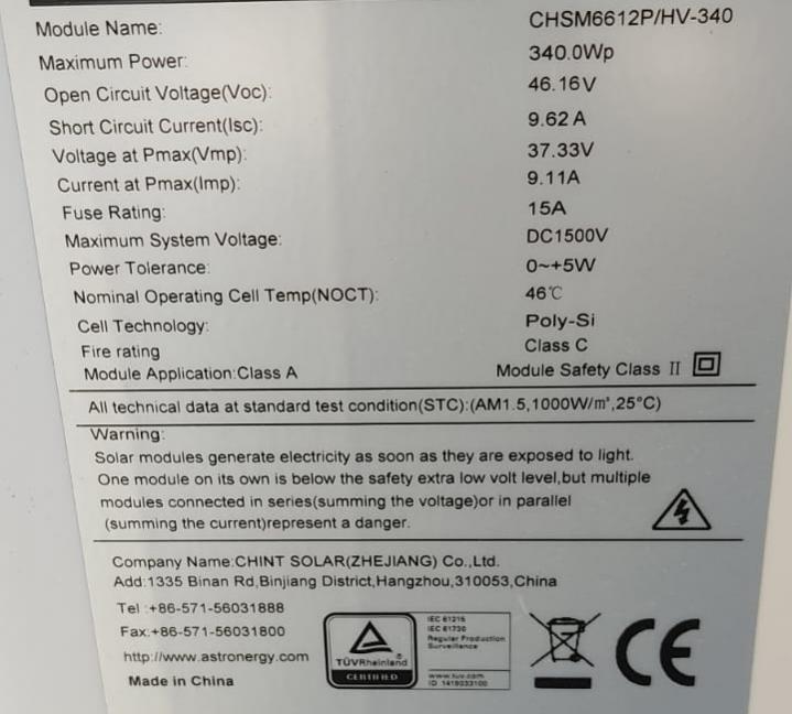

La opción que tu quieres puede tener este presupuesto ,a parte soporte de paneles, cableado, protecciones, etc. :
1 - Por lo poco he he visto por Internet,
el controlador para la bomba de la depuradora estará por unos 800€ o algo más, además de necesitar un mínimo de 4 paneles, con lo que te quedan 6, que serían 2040Wp.
2 - Un
híbrido que soporte esa potencia puede salir por 880€ (Axpert VMII).
3 - La capacidad de batería mínima necesaria para el frigo y la bomba de presión para la vivienda, más la iluminación, (no has dicho nada de tele, ni amplificador de antena) debe ser de 400Ah-C20, con lo que necesitas 4 de las que has elegido, a 326€, 1304€, y no son las baterías que yo aconsejaría, pero son la opción más económica; yo iría por las de tipo OPzS o de litio.
Total 1ª opción: 800+880+1304= 2984€.
Para la segunda opción, (bomba presión 0,25h, depuradora 2hd, TV, frigo, iluminación, micro ondas 0,25h, necesitarías mayor capacidad de batería, con un mínimo de 650Ah C20, y solo 6 paneles, pero si pones los 10, antes cargarás las baterías.
Haría falta el mismo inversor y las baterías pueden salir por 1800€ (4x6V Rolls) o más, depende del tipo que compres.
Total 2ª opción: 880+1800= 2680€.
Tu decides.
Nota: entiendo cuando dices "800W de caudal, es que esa bomba tiene 800W de potencia.
