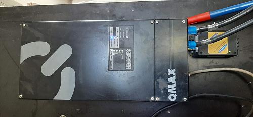

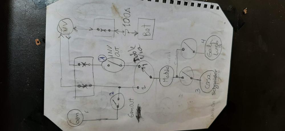

    Hola a todos, los saludo desde Uruguay.
    Les cuento el sistema que arme por las mías (sé de energía e instalaciones). También quisiera compartir fotos y diagramas.
    EN SERVICIO

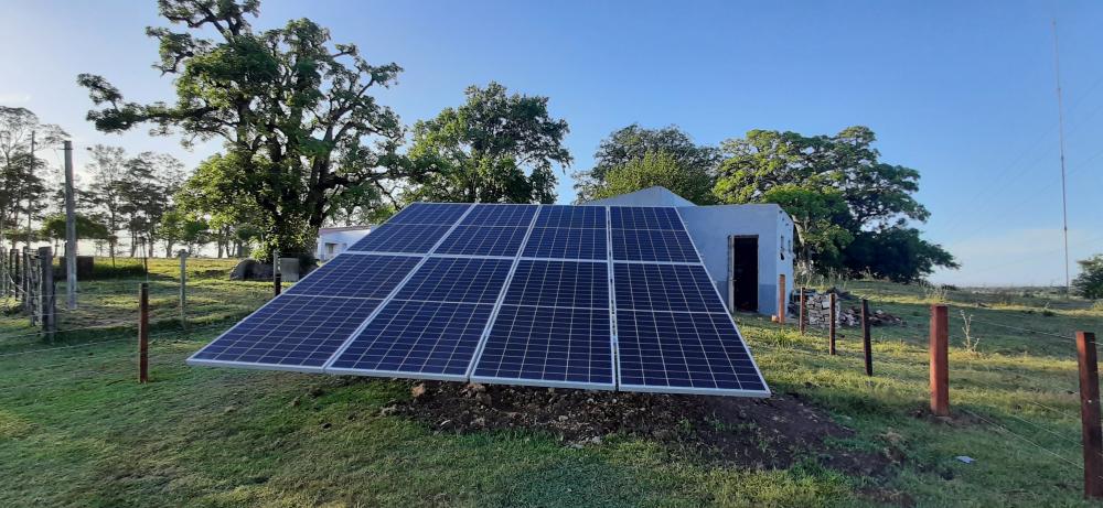

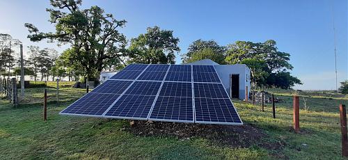

    8 paneles de 415 wp (AE HM6L-72 Series 415W), (Origen China)

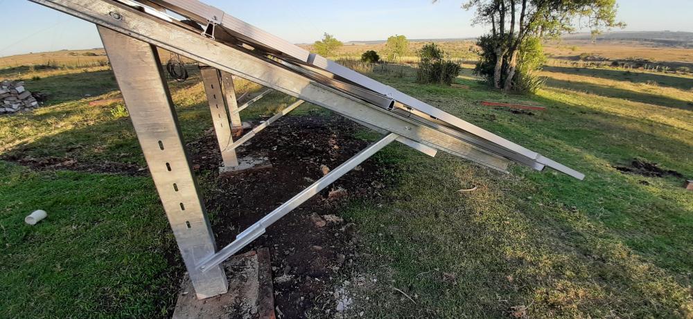

    1 estructura SolarFix S05 (Origen Brasil)

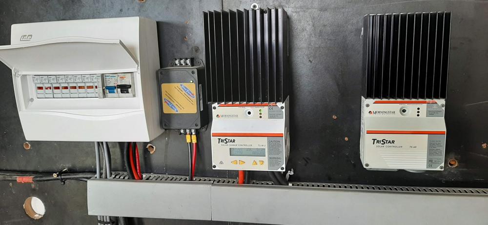

    1 MORNINGSTAR TS-MPPT-60 (Origen Taiwan)
    1 Inversor QMAX 2048 SP-Cargador (Origen Argentina)

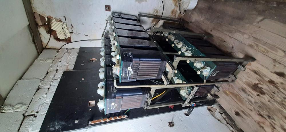

    1 banco de baterías Tungstone 48 VDC 200Ah con 12 años de servicio. (Origen England)
    1 Generador diesel de 5,5kw con encendido eléctrico semi automático. (Origen India)
    PRÓXIMAMENTE EN SERVICIO
    1 Aerogenerador Sowthwest H80 de 1kw (Origen USA)
    1 MORNINGSTAR TS-60 en modo derivación de carga (Origen Taiwan)
    1 Resistencia de derivación de 1,5 ohm y 3kw de potencia de disipación. (Origen Uruguay)
    El aerogenerador Sowthwest H80 es multivoltaje así que al principio lo instale en 12 volts (tenia un banco de 12 volts 600Ah) y 480 Wp solares (6x80Wp). Luego compre las 24 baterías de 2v 200Ah Tungstone y las conecte en serie y paralelo para lograr 12 volts hasta que compre los nuevos paneles solares (8x415Wp) y no tuve otra que reconfigurar todo el sistema a 48 VDC. Tuve que cambiar el inversor QMAX 1812 por un QMAX 2048.
    Miniaturas adjuntadas Miniaturas adjuntadas MORNINGSTAR TS-MPPT-60 en paralelo con MORNINGSTAR TS-60 en modo control de carga por derivación-20211209_165417.jpg   MORNINGSTAR TS-MPPT-60 en paralelo con MORNINGSTAR TS-60 en modo control de carga por derivación-20211209_062537.jpg
    MORNINGSTAR TS-MPPT-60 en paralelo con MORNINGSTAR TS-60 en modo control de carga por derivación-20211208_060434.jpg   MORNINGSTAR TS-MPPT-60 en paralelo con MORNINGSTAR TS-60 en modo control de carga por derivación-20211209_165356.jpg
    MORNINGSTAR TS-MPPT-60 en paralelo con MORNINGSTAR TS-60 en modo control de carga por derivación-20211209_165439.jpg   MORNINGSTAR TS-MPPT-60 en paralelo con MORNINGSTAR TS-60 en modo control de carga por derivación-20211209_165454.jpg

    Predeterminado Re: MORNINGSTAR TS-MPPT-60 en paralelo con MORNINGSTAR TS-60 en modo control de carga por derivación
    Un buen trabajo, la xstructura de paneles parece que puede regularse en inclinacion, ya comentaras tu experiencia con el aerogenerador (produccion) y que tal se integra con el solar.
