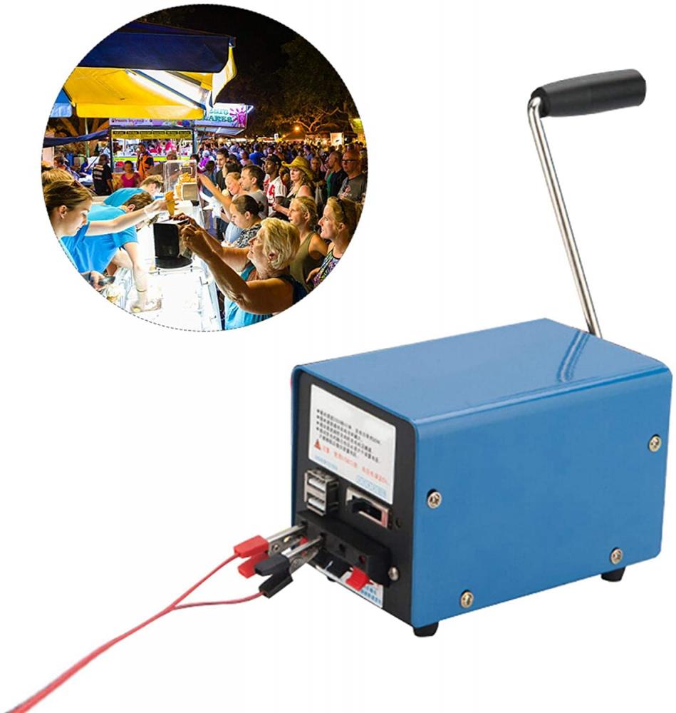

    Hola jarraiza !! espero haber llegado a tiempo.
    Lo de hacer fucionar ese movil, que solo responde si estas enchufado a la corriente, con el material que nos has comentado lo vas a tener muy facil
    Porque como puedes ver en ese, Luerme Generador a Manivela
    Ya tienes 2 salidas USB, como para estar cargando 2 moviles.

    Y al ser tan pequeña la energia que proporciona esa dinamo Luerme Manivela Generador Manivela , que en la descrepción dicen: La potencia máxima es de aproximadamente 20 W y 3V/6,6 A, 6 V/3,3 A, 5 V/9 V/2,2 A, y 12 V/1,6 A

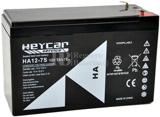

    Mucho mejor seria tener para acumularla una bateria de "coche recuperada" como te ha dicho nuestro "compi" brico . Que como solo seria para alumbrado (porque ya no andaria para muchos trotes arrancando motores), quizas seria gratis, si tienes amistad con un taller de reparacion de automovil.
    Pero para no llevarte decepciones, una bateria AGM (sin mantenimiento) de este tipo -->
    Nombre:  imagen 6 de 10€ +5 de portes.jpg
Visitas: 588
Tamaño: 21,5 KB
    Te vendria estupendamente, porque ya tienes 12V 7Ah , que son 7.000 mAh ( 4.400 más que la Goal Zero Flip 10 - Batería ) . Y son, que acabo de verlo solo 15€, con los portes incluidos.

    Esta bateria, que me dices la: "Master U-Power Batería Plomo AGM 7.2Ah 12V FASTON F1 4.8mm, UP, MU-UP7.2-12F1" Te va a servir perfectamente para lo que quieres, es más con ese color tan alegre te va a ser más facil localizarla en el desorden de una tienda de acampada [/B]
    Lo que me dices de cargar bien la batería antes de conectarla al controlador cómo podría hacerlo? Con eso solo te queria decir, es que sigas la norma de conexion de esos controladores que veras en sus instruciones.
    Y es para que el controlador identifique el voltage que le tiene que proporcionar a la bateria.
    Si compruebas con un tester esa bateria que te has comprado, y te indica que tiene 11 u 11,5V, creo que sera suficiente para que te la reconozca como que es una bateria de 12V.
    Y si quieres más azucar, y para estar más seguro Con la manivela sin poner entre medio el controlador como me comentas, puede ser una buena forma de elevar el voltage de la bateria hasta los 12,5 o 12,7V
