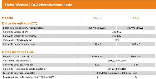

    Soy nuevo en el foro aunque llevo mucho tiempo de lectura. Tengo una instalación de dos placas de 450w con un microinversor ds3, pero me asalta una duda, que pasaría si a la entrada del microinversor le conecto una batería de 24 voltios(es el rango de trabajo del microinversor), asociado a un contactor crepuscular/ o temporizador horario de modo que sólo se conecte la batería por la noche y se desconecten las placas? Descargaria la batería gestionando el consumo de la vivienda hasta el máximo entregado por el microinversor o por contra se quemaría?

    ¿Para que quieres hacer ese invento???
    Ten en cuenta que el microinversor lleva en su entrada un regulador MPPT, que llevaría a la batería a cortocircuito...

    Muchas gracias EIEN por tu respuesta, queria hacer el invento porque tengo una bateria de lipo de 100Ah 24v y era para saber si habia posibilidad (que ya veo que no) de darle uso sin añadir otro inversor para hacer la descarga, pero ya veo que hay que pasar por ahí de todas todas. O modificar la instalacion entera quitar microonversor y que un inversor solo lo gestione todo.
    Lastima.
    2.286
    Predeterminado Re: Micro inversor y bateria
    Como te indica Eien seria incompatible con el MPPT, de todas las maneras una bateria acidoplomo de 24v cuando esta descargando sin aporte de carga alguno su tension estaria practicamente siempre por debajo del rango de voltaje de entrada de ese microinversor, como le sucede cuando comienza a irse el sol al atardecer y ya no aportaria corriente al consumo de la casa
