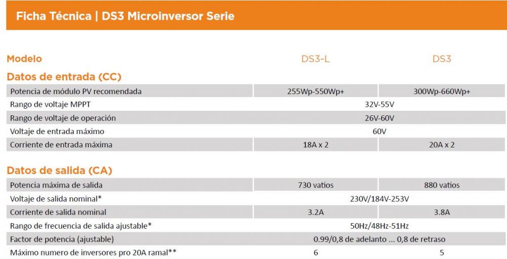

¿Para que quieres hacer ese invento???
Ten en cuenta que el microinversor lleva en su entrada un regulador MPPT, que llevaría a la batería a cortocircuito...

Muchas gracias EIEN por tu respuesta, queria hacer el invento porque tengo una bateria de lipo de 100Ah 24v y era para saber si habia posibilidad (que ya veo que no) de darle uso sin añadir otro inversor para hacer la descarga, pero ya veo que hay que pasar por ahí de todas todas. O modificar la instalacion entera quitar microonversor y que un inversor solo lo gestione todo.
Lastima.

Como te indica Eien seria incompatible con el MPPT, de todas las maneras una bateria acidoplomo de 24v cuando esta descargando sin aporte de carga alguno su tension estaria practicamente siempre por debajo del rango de voltaje de entrada de ese microinversor, como le sucede cuando comienza a irse el sol al atardecer y ya no aportaria corriente al consumo de la casa
Archivo adjunto 26329
