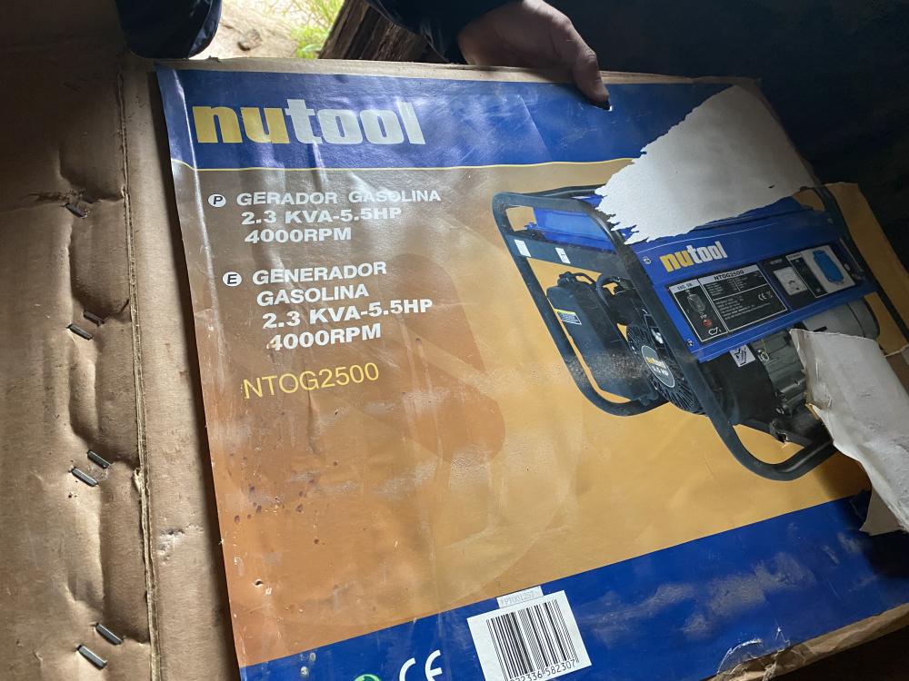

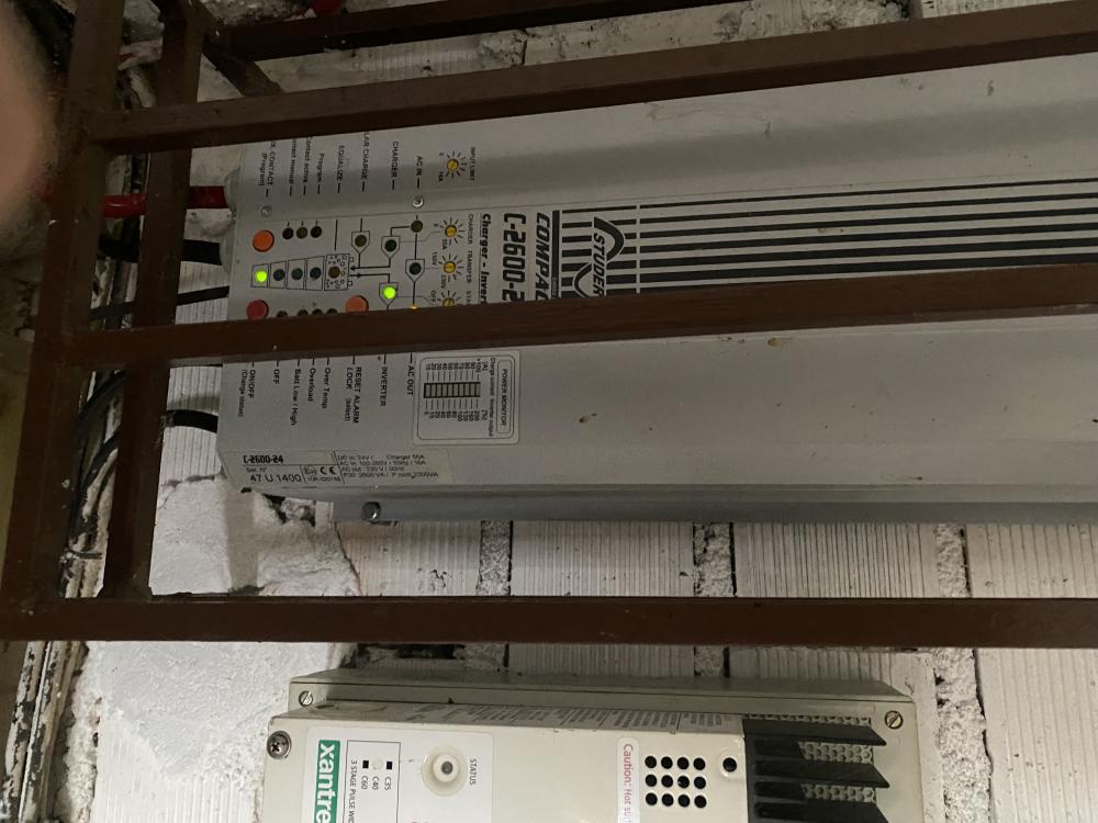

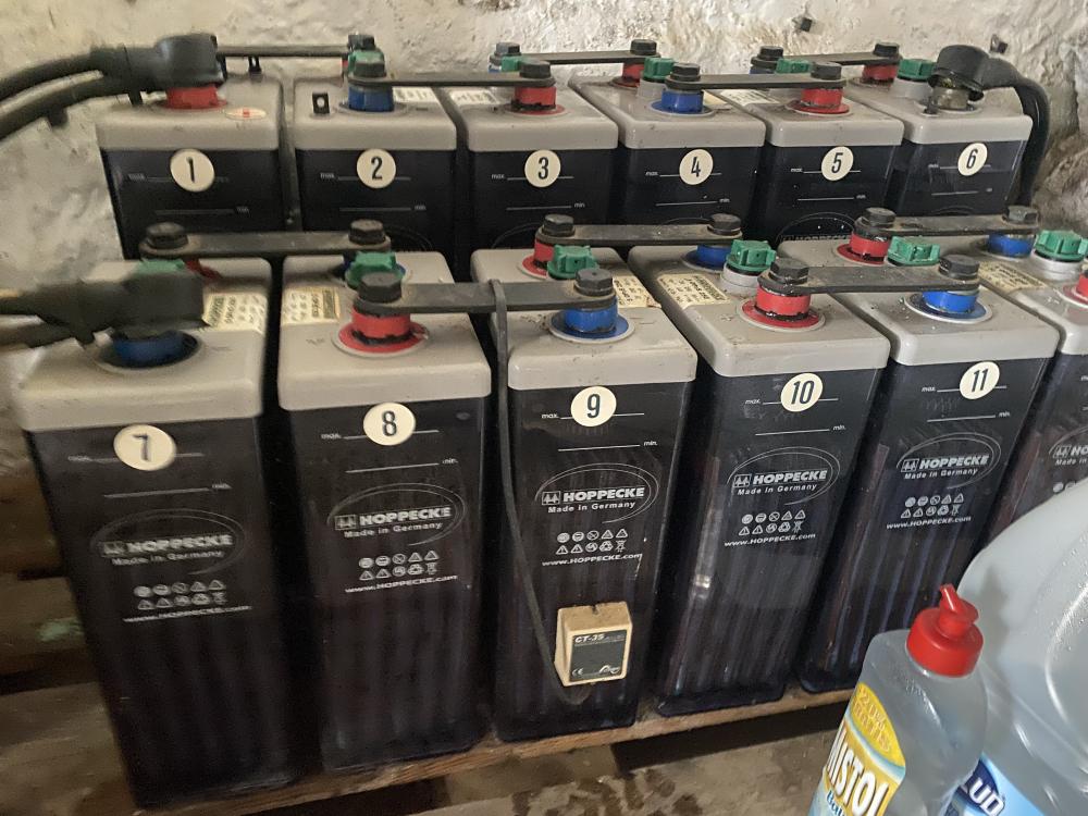

    Buenas tardes y felices fiestas. Tengo una instalación aislada desde hace unos 20 años, que esta compuesta por las fotos que adjunto. La instalación la usan mis padres los fines de semana pero quisiera usarla durante mas días. La casa consta de frigorífico, luces led y Tv de 32 pulgadas. El microondas lo enchufan muy poco por no tirar mucho de las baterías. Tenía un grupo de gasolina el cual nunca he utilizado pero este fin de semana me he quedado solo con un punto de luz en el inversor y lo he arrancado, pero lo he tenido durante aproximadamente una hora y no ha subido nada. Mis dudas son:
    - ¿Este inversor carga las baterías poniendo un grupo?
    - ¿Lo he tenido suficiente conectado?
    Muchas gracias por vuestra ayudaInstalación antigua-img_2976-1-.jpgInstalación antigua-img_2966-1-.jpgInstalación antigua-img_2969-1-.jpgInstalación antigua-img_2971-1-.jpg

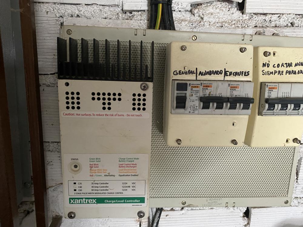

    En la foto, no se aprecia en el xantrex C40 si la led esta encendida.(y parpadeando de que color?)
    Lo normal seria parpadeando en verde.(con sol).
    Si, el Studer Compact C 2600 24 tiene cargador, pero en una hora, si la bateria esta descargada, no se ve mucha diferencia (a menos de medir la tension de bateria).
    En una instalacion de 20 años, no seria mal de desmontar, limpiar/lijar todos los contactos de baterias, puentes, empalmes.
    Y apretar fuerte, una vez hecho.
    Antes de hacerlo, parar el inversor, desconectar las placas,(fusible, u automatico), y solamente despues desconectar las baterias, para la limpieza.
    Para reconectar, en el orden inverso.
    Tambien, medir la densidad del electrolito, (con un densimetro) para conocer el estado de carga (y de salud) de la bateria.

    El problema que veo en esta instalacion es que no puedes ver nada (solo unos leds).
    El xantrex c40, por ejemplo, viene con una pantalla (opcional), y puedes ver la tension de bateria, lo que las placas cargan (amperios).
    Bueno, si lo tienes que comprar nuevo, no compensa, mejor de poner un monitor de baterias (BMV 700 por ejemplo), que costaria el mismo precio, y podias ver hasta los amperios que entran a baterias, desde el grupo electrogeno.
    Ahora, con el tiempo de la semana pasada, mas de una bateria estara al minimo, si hay pocas placas...
    El Bmv 700, unos 125€.
    La pantalla para xantrex, unos 96€, (y tienes menos datos), por eso digo que si hay que comprar, mejor el bmv 700.

    Si la instalacion tiene 20 años, lo mas normal es que tenga pocas placas (eran muy caras).
    Si puedes poner la cantidad, el tamaño de las placas, la cantidad de celulas y sus medidas, podemos deducir la potencia (+-). Y quizas unas fotos.
    A menos que tengas acceso a la pegatina trasera?
    Todo lo que tienes, puede servir.
    Las baterias es otro asunto, casi mejor tirar de ellas hasta el final.
    Lo primero, seria de poner mas placas (placas de 72 celulas para que sigue compatible con lo que tienes).
    Si amplias placas, necesitaras un regulador mas. Un pwm sale mas economico, para tirar adelante.
    A Ojo, (xantrex C40), diria que tienes como mucho, 1kw de placas
    Las baterias, hoppecke, veo que tienen una pegatina encima, seran los datos (xxx Ah?) o modelo?

    Si no logras ver en los vasos su capacidad sube las medias (ancho, fondo y alto), ya quqe conociendo el fabricante podriamos averiguar su posible capacidad.

    Por la foto esas baterías deben de ser de 500/600ah en c10.
    Si no necesitas más potencia pico tienes un inversor pata negra que te puede durar muchos años más.
    Para los consumos que dices tener, seguramente sólo necesitas poner más placas y comprobar el estado de las baterías.
    Suponiendo que fueran de 500ah podrías descargar 6kwh diarios haciendo descargas del 50%. Eso es más que de sobra para nevera, tele y todas las luces que quieras. E incluso para poner unos minutos el microondas todos los días.
    Pero claro, como te dicen los compañeros, hay que tener placa suficiente para reponer lo consumido al día siguiente.
    Yo lo primero que haría es ampliar placas, si hace falta con otro regulador más. Esté bien la batería, o tengas que cambiarla, más placas vas a tener que poner sí o sí, es lo más barato de la instalación y en aislada nunca hay suficiente.
    Una vez ampliada la capacidad de producción ya verás si la batería responde o necesita un cambio.
    Desde luego son unas baterías viejas. Pero son de calidad. Si no han sufrido mucho aún te pueden dar servicio un tiempo.

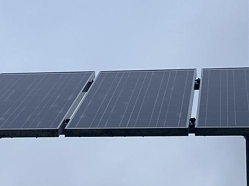

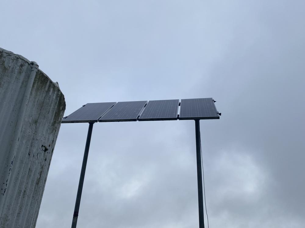

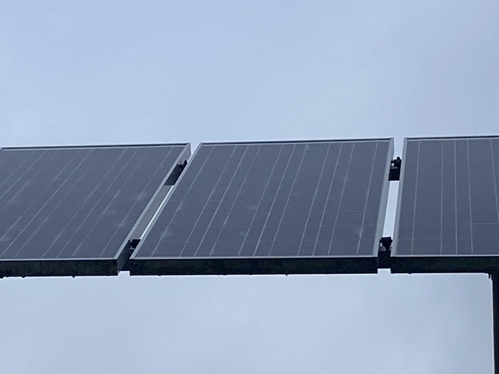

    Muchas gracias por vuestra respuesta. Intentare conseguír esos datos cuando vuelva. Las placas son 4 no se si con esta foto se puede apreciar. Si amplio placas, ¿cuales tengo que poner y que tendría que ampliar/cambiar de la instalación?. Problemas de espacio no tengo para poner placas.

    Eso tiene pinta de ser placas de 36 celulas de 125/150 watios. En el mejor de los casos podrían ser de 200w pero lo dudo.
    En cualquier caso, aunque fueran 800wp (que no los dará ni de lejos) es poca placa para una aislada.
    Si tienes sitio y te llega el presupuesto, mi consejo es que pongas todas las placas que puedas.
    Yo empezaría, por ejemplo, con 4 placas de unos 400w y un buen mppt que admita esas y otras 4.
    Te aseguro que las acabarás poniendo.
    Con eso y lo que ya tienes deberías tener de sobra para lo que quieres. Una vez ampliada la producción, con el uso verás si la batería responde.
    De todas formas una buena revisión de todos los vasos a ver como andan de densidad es imprescindible. De hecho a esas baterías hay que controlarles la densidad regularmente. Y como te ha dicho el compañero, limpieza y apriete de todas las bornas.
    Ese tamaño de batería con tan poca placa no debe haber tenido muy buenas cargas. Es probable que esté en las últimas. Pero yo la usaría hasta que "reviente" [emoji41]

    En el xantrex, quitas los 4 tornillos de la fachada, y sacas una foto de las clavijas, para saber como esta configurado.

    regulador y controlador es lo mismo, ese Xantrex es un buen regulador, el campo solar maximo que admite es de ~ 1000Wplaca y como no sabemos las caracteristicas exactas e tus 4 placas no podemos indicarte hasta cuantas placas como esas puedes llegar a conectarle.
    este Xantrex puede ecualizar bien tu bateria, y cuando subas la foto que tambien te pide 'briko' se podra conocer a que voltaje esta programadas las tensiones de las etapas de carga de tu bateria.
