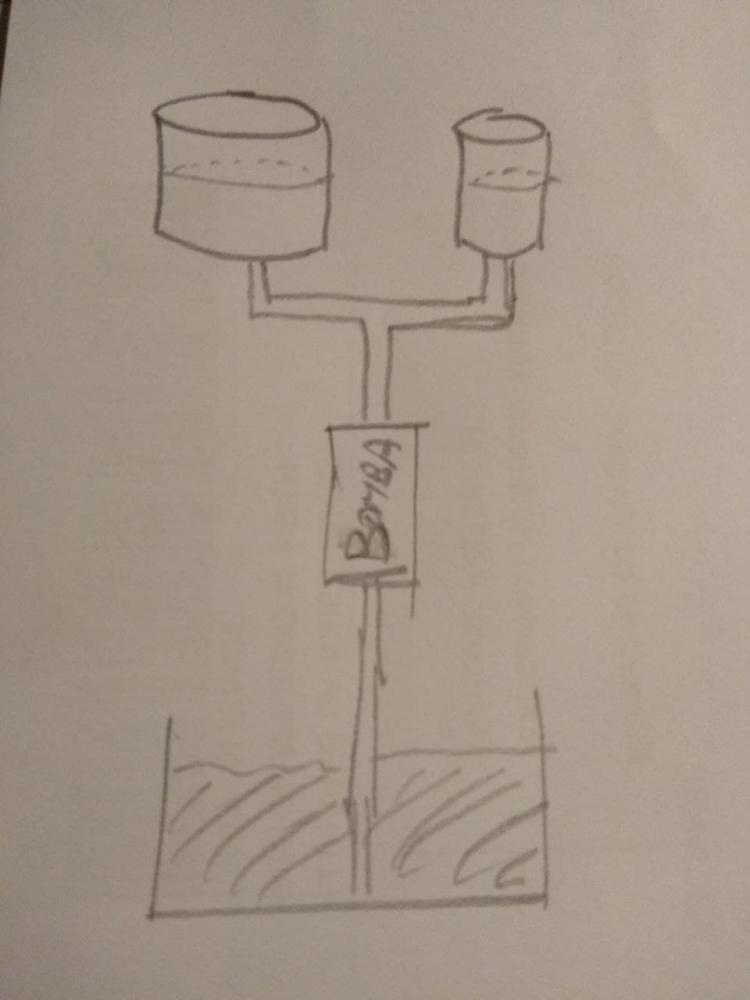

    Yo tengo otro ejemplo con agua que explica lo que estoy diciendo:
    Supongamos 2 depósitos de agua en el techo y con una bomba subo agua del aljibe a los 2 depósitos que están comunicados entre ellos por abajo (por donde menor potencial tienen). Antes de comenzar la carga, como ambos depósitos están conectados en paralelo, la altura de la columna de agua será la misma en ambos (mismo voltaje).
    Conectar eficientemente baterias distinto amperaje-photo_2022-01-02_11-00-09.jpg
    Para poderse llenar cada uno de los depósitos, el agua ha de ser bombeada con la suficiente presión (tensión) para elevar los niveles y puesto que el depósito grande tiene más capacidad necesitará más agua para poder subir de nivel. Es decir, llegará más cantidad de agua al depósito grande que al pequeño para garantizar el mismo nivel de agua en todo momento y ambos depósitos se llenarían a la misma velocidad, es decir, el porcentaje de carga (que no la cantidad de agua) de cada uno de los depósitos será el mismo en todo momento puesto que al estar comunicados entre ellos por abajo, los potenciales de ambos (la altura del nivel del agua o lo que es lo mismo, el voltaje) siempre serán los mismos por la teoría de vasos comunicantes.
    Yo uso 2 baterías en paralelo de diferentes capacidades y cuando separo una de otra en cualquier momento de la carga y las mido, ambas tienen el mismo voltaje, lo cual indica que tienen idénticos porcentajes de carga (que no capacidades) siempre que se conectan en paralelo.
    Si alguien puede poner un ejemplo más clarificador o desmentir alguno de los supuestos, estaría bien arrojar un poco de luz ya que por ahora nadie ha explicado el por qué baterías de diferente capacidad no se deben de conectar en paralelo.

    Estáis mareando la perdiz con la carga, cuando lo que mata las baterías en paralelo es la descarga.
    Cuando cargas dos baterías diferentes, la vida de las baterías en paralelo es maravillosa.
    Cada una chupa lo que necesita y todas contentas.
    El problema viene cuando a las baterías no les "llega nada".
    En ese momento la más cargada se pasará la vida intentando cargar a la menos. Y ahí es donde se está haciendo un ciclado innecesario que las envejece prematuramente.

    melodiante, por tu forma de razonar veo que has leido pocos hilos del foro respecto a baterias y los problemas que pueden acarrear en sus diferentes formas de interconexion.
    Utilizar un simil hidraulico para entender un circuito electrico es una forma demasiado simple ya que no recoje todos los prmenores del comportamiento electrico. Si ya es dificil representar el verdadero modelo en 'equivalente electrico' con todos los parametros que pueden influirle a dicho elemento (en este caso de un vaso de bateria), hacerlo mediante un simil hidraulico es mucho mas complicado.
    Partes de una premisa que NO es real y se ha remachado cientos de veces en el foro: ' LA TENSON NO REFLEJA EL ESTADO DE CARGA REAL DE LOS ELEMENTOS DE UNA BATERIA', el estado de carga viene reflejado por la densidad del electolitico, la tenson en bornes viene influenciada por varios parametros y quiza el mas importante es 'el valor de la resistencia interna de la celda' que ademas de tener un valor caracteritico que es distinto segun modelo y capacidad del vaso, su valor es distinto dependiendo si esta en carga o en descarga, Y ESTO NO LO TIENES EN CUESTA EN TU SIMIL.
    dos baterias de distinta capacidad tienen distintos valores de 'resistencia interna' tanto en carga como en descarga, por lo que en los procesos de carga/descarga las tensiones 'reales' a tener en cuenta en el proceso electroquimico son tambien distintas, como esto es muy largo de explicar y dificil de entender es por lo que insistimos en el resultado final y el que no ... que se informe bien y si no que pruebe.

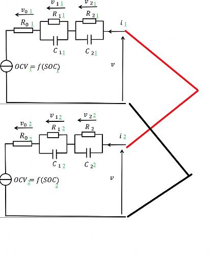

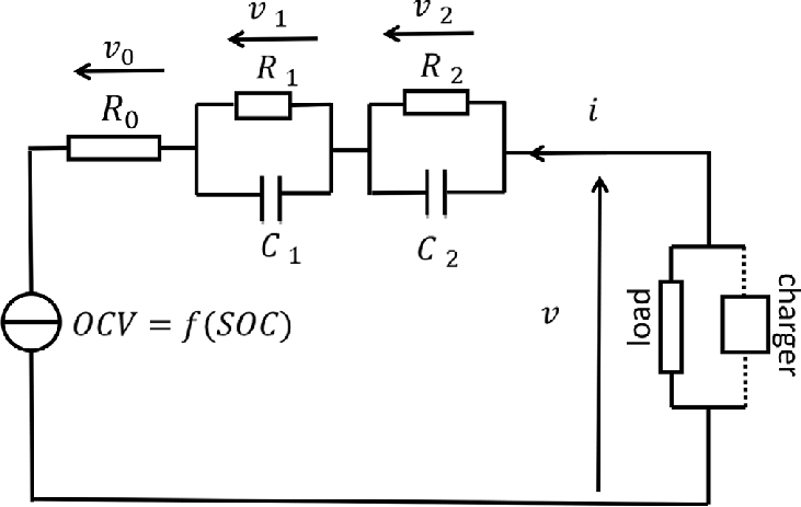

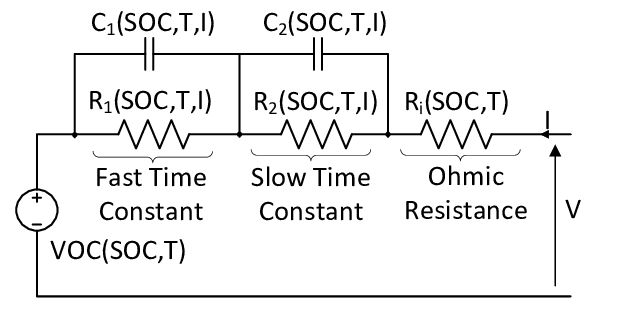

    Modelo eléctrico equivalente de una batería:
    Conectar eficientemente baterias distinto amperaje-imagen_2022-01-03_150320.png
    Si pones dos en paralelo verás que el ejemplo sencillo de la presión del agua no aplica
    Este circuito equivalente, siendo harta cierto punto valido, no contempla el hecho de que la celda puede estar en carga o en descarga

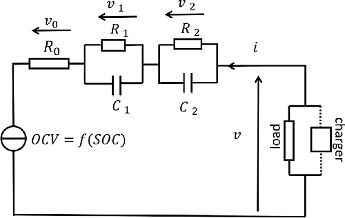

    Predeterminado Re: Conectar eficientemente baterias distinto amperaje

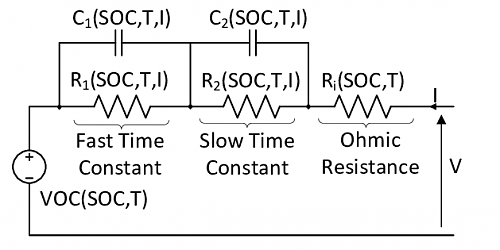

    Si te fijas en el esquema anterior las capacidades y resistencias son función de la intensidad de corriente, y ésta puede ser positiva o negativa. Sí contempla carga o descarga.
    Pero de todas formas lo mismo te gusta más así:
    Conectar eficientemente baterias distinto amperaje-battery-equivalent-circuit-model.png
    https://www.researchgate.net/figure/...fig1_320382373

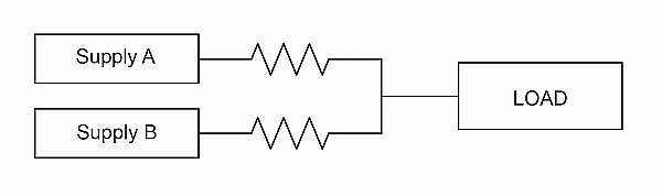

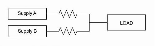

    El problema es que a menos que las baterias sean ideantias, durante la carga i descarga es falso que las baterias estaran al mismo voltage. Tentran el mismo voltage en los terminales pero no el mismo voltage interno a causa de la caida de tension en la resistencia interna al ser estas diferentes i lleguen a diferentes voltages internos sobretodo en descarga. En carga no suele haber tanto problema. La resistencia interna es R0 en los diagramas anteriores.
    Un ejemplo seria dos fuentes de alimentacion en paralelo alimentando una carga con una resistencia en serie.
    Conectar eficientemente baterias distinto amperaje-contenteetimes-images-01steve-t-parallelpsvicor-f1hr.jpg
    Si esas dos resistencias son diferentes, la corriente que sale de cada fuente sera diferente asi como su voltage en la salida (por la diferente caida de tension en las resistencia) por mucho que la tension sobre la carga sea la misma.
    Por eso no hay que confundir tension en los bornes con tension interna de la bateria no pudiendo afirmar que dos baterias no identicas tienen el mismo voltage interno.

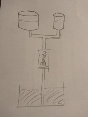

    Cita Iniciado por melodiante Ver mensaje
    Sigo sin entender y ese ejemplo no me clarifica ya que parte del supuesto de que los dos cubos de diferente capacidad no están conectados por vasos comunicantes cuando las baterías sí que lo están en todo momento (unidas en paralelo).
Nombre: photo_2022-01-02_11-00-09.jpg
Visitas: 88
Tamaño: 37,6 KB
    En realidad este ejemplo no esta mal pero no es preciso. El volumen de los depositos es en efecto la capacidad de la bateria. Pero la diferente resistencia internas hara que el tubo de salida de uno sea mas fino/grueso que el otro, descargando i cargando un deposito mas rapido que el otro. Deberian descargar a un cubo intermedio ya que las baterias no son vasos comunicantes. O cargarse con dos bombas de diferente caudal. Mejor no usaria ese ejmplo.
