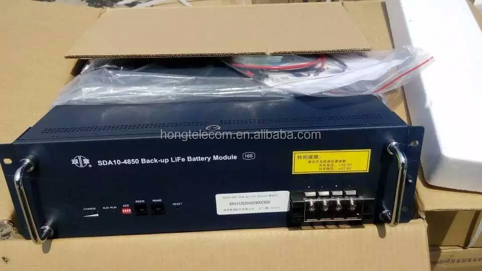

    Hola compre estas baterias de Litio marca SHOTO de segunda mano en Mexico con capacidad real 47Ah por 225€ cada una le compre 4.

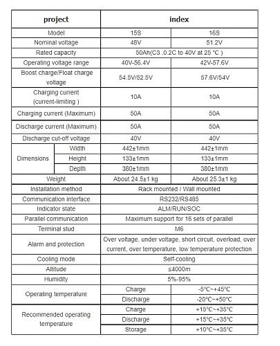

    Compre baterias SHOTO SDA10-4850 48V50AH 2.4Kwh LiFePO4 recomendaciones:-htb1f330qvxxxxakapxxq6xxfxxxe.jpg

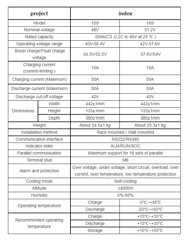

    Especificaciones que encontre en intenet de la bateria: la mia es el modelo 15S
    Compre baterias SHOTO SDA10-4850 48V50AH 2.4Kwh LiFePO4 recomendaciones:-especificaciones-shoto.jpg
    Se me olvido link donde encontre informacion.
    https://www.evlithium.com/hot-lithium-battery/1033.html

    Otra pregunta como se conectan para comunicarse entre ellas no encuentro ninguna informacion al respeto, y mi inversor solo tiene puerto RS323 y el USB las baterias veo que tiene el mimso RS323 y otro RS485 no se para que sirven y no se si se puede conectar al inversor.
    Hoy empezo su carga y lleva 4 horas en carga a 20A y se mantiene a 51,2v no sube mas el voltaje y le quite la absorcion como sale en las especificaciones solo Bost Charger y Float Charger los sete un poco por debajo 54v y 52v pero ya marca el 4 foco parpadeando y no se si tienen que llegar a fijo.
    Lo que he visto que en la mañana antes de cargar una bateria no marcaba ningun led de carga y la otra 2 leds, cundo se puso a cargr ambas estaban el 2 foco parpadeando.
    He visto que una subio de foco al 3 antes que la otra unos 15 minutos de difernecia y luego lo mismo al 4 led, esto no se si esta bien o mal.

    Viendo informacion la bateria es igual a las bateria Narada 48NPFC50 son fisicamente iguales y el manual pone lo mismo.
    Alguien tiene el software de las Narada? y saben como se conecta la comunicacion en paralelo cuando tienes 4?
