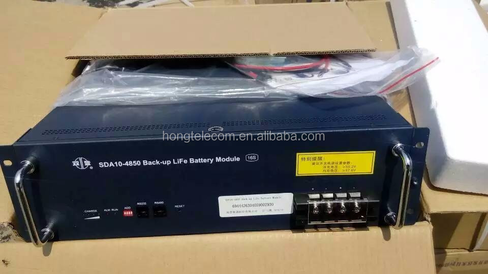

Compre baterias SHOTO SDA10-4850 48V50AH 2.4Kwh LiFePO4 recomendaciones:
Hola compre estas baterias de Litio marca SHOTO de segunda mano en Mexico con capacidad real 47Ah por 225€ cada una le compre 4.
Tengo 12 paneles de 240w 24v 60 celdas cristal dañado seran como 6 o 4 reales de paneles y 10 paenels de 150w 12v 36 celdas.
Los paneles estan puestos en grupo de 3 en serie los de 60 celdas y los de 36 celdas en grupo de 5 para poder poner todo en paralelo y de hay al MPPT.
Tengo un MPPT Fangpusun copia del Otuback FM60 y va muy bien ya tiene sus 6 años.
Tengo un inversor tipo Axper es un modelo especial que salio a 48v 1600w 110v AC con MPPT 60A
Y voy a tener 4 baterias de estas en paralelo y necesito saber que parametros debo poner en ambos equipos todos los paneles iran conectados al Fangpusum el hibrido solo sera de inversor.
Yo he puesto Carga Bulk 54v a 10A abrsorcion lo miso 54v a 3 horas y Flotacion a 52v y con 1 bateria vi que se cargo por completo 2.1Kw, pero no se si algo esta mal obivo cuando tenga las 4 pondre el Amperaje a 40A, pero no se si asi esta bien o hay algo que cambiar.
En el inversor le puse alarma a 46v corte a 44v no se si asi esta bien.
Archivo adjunto 26130

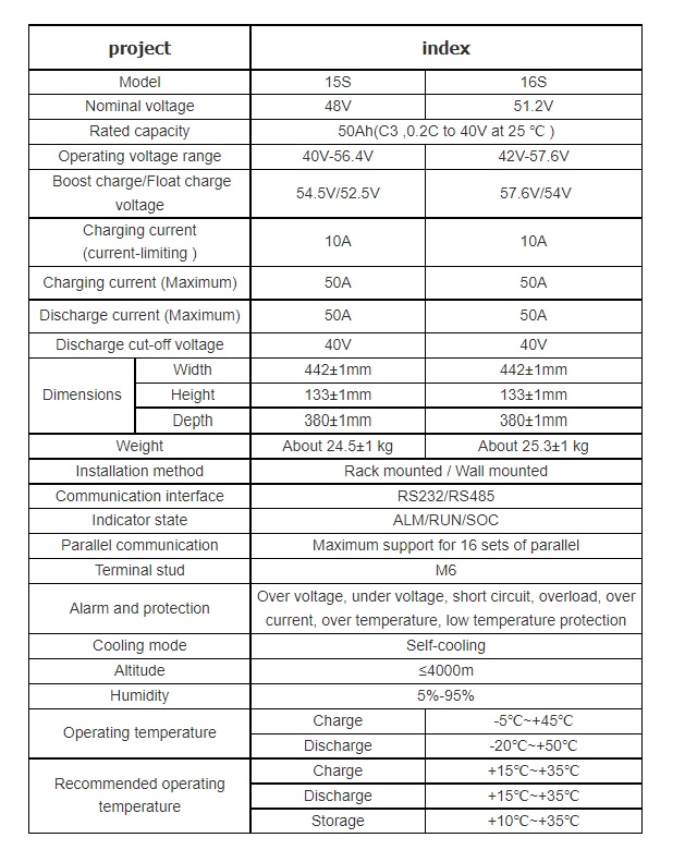

Especificaciones que encontre en intenet de la bateria: la mia es el modelo 15S
Archivo adjunto 26131

Re: Compre baterias SHOTO SDA10-4850 48V50AH 2.4Kwh LiFePO4 recomendaciones:
Otra pregunta como se conectan para comunicarse entre ellas no encuentro ninguna informacion al respeto, y mi inversor solo tiene puerto RS323 y el USB las baterias veo que tiene el mimso RS323 y otro RS485 no se para que sirven y no se si se puede conectar al inversor.
Hoy empezo su carga y lleva 4 horas en carga a 20A y se mantiene a 51,2v no sube mas el voltaje y le quite la absorcion como sale en las especificaciones solo Bost Charger y Float Charger los sete un poco por debajo 54v y 52v pero ya marca el 4 foco parpadeando y no se si tienen que llegar a fijo.
Lo que he visto que en la mañana antes de cargar una bateria no marcaba ningun led de carga y la otra 2 leds, cundo se puso a cargr ambas estaban el 2 foco parpadeando.
He visto que una subio de foco al 3 antes que la otra unos 15 minutos de difernecia y luego lo mismo al 4 led, esto no se si esta bien o mal.
Necesito ayuda en esto es la priemra vez con Litio y no quiero cargarla a la primera de cambil.
Viendo informacion la bateria es igual a las bateria Narada 48NPFC50 son fisicamente iguales y el manual pone lo mismo.
Alguien tiene el software de las Narada? y saben como se conecta la comunicacion en paralelo cuando tienes 4?
