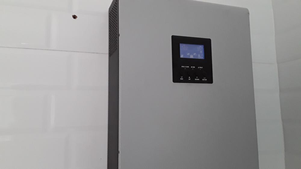

    Predeterminado Re: Axpert VII o VIII
    He debido tener suerte. Este es mi equipo y mi generador no es inverter. Y me funciona perfectamente.
    El miedo es comprar un nuevo inversor y que no cargue con el generador.
    ¿Alguna idea más?

    Yo tengo un generador Genergy mulhacen sol no es inverter lo he tenido con dos Axpert antiguos ahora lo tengo con el axpert máx y con todos funciona perfectamente

    Hola amigo, el unico problema es que no es paralelizable, eso si luego quieres ampliar, para cargarlo con un generador, tiene que ser inverter, le lo digo por que yo tengo uno, pero por lo demas estoy contento con la compra, 2 años funcionando sin problemas

    Parece entonces más bien problemas del generador, no?

    Yo tengo un redstone r7000e comprado en leroy merlin hace 4 años y me funciona. Pero es cierto que mi hibrido es muy antiguo.
