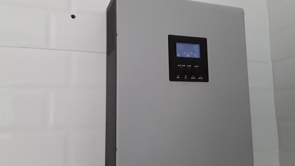

Buenas noches. En la tienda donde lo quiero comprar, me dicen que tanto el VII como el VIII, da problemas al conectarle un generador. Que no consiguen cargar las baterias y los clientes los están cambiando porcel MKS
¿Alguien que tenga ese problema?
Debe ser inverter el motor para que el hibidro lo admite y carge baterias.
Gracias. Para los antiguos modelos, ¿también tenia que ser inverter?
Con los antiguos peor.
Con los híbridos y los generadores no inverter es una lotería.
Yo "conozco" dos Axpert 24/3000 que con el mismo generador uno funciona y el otro no.
La única forma de asegurarse es que el generador sea inverter.
Archivo adjunto 26178
He debido tener suerte. Este es mi equipo y mi generador no es inverter. Y me funciona perfectamente.
El miedo es comprar un nuevo inversor y que no cargue con el generador.
¿Alguna idea más?
Yo tengo un generador Genergy mulhacen sol no es inverter lo he tenido con dos Axpert antiguos ahora lo tengo con el axpert máx y con todos funciona perfectamente
Hola amigo, el unico problema es que no es paralelizable, eso si luego quieres ampliar, para cargarlo con un generador, tiene que ser inverter, le lo digo por que yo tengo uno, pero por lo demas estoy contento con la compra, 2 años funcionando sin problemas

tengo varios de estos...........y todos los voltronic han cargado.
https://www.leroymerlin.es/fp/818653...ed3000-genergy
con este los axpert IIIV no funcionan.
Parece entonces más bien problemas del generador, no?
