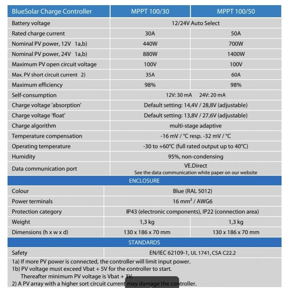

    Buenas amigos. Esta es una pregunta que puede resultar un poco obvia pero me entro la duda.
    Voy a conectar 2 paneles de 325w a el regulador Victron 100/30. Estos tienen un
    Voc 45.6.
    Los pensaba poner en serie y me da un poco más de 90v dentro del margen de los 100v, conectado a una batería de 12v. Pero cuando miro la especificación del regulador pone que si el pv es de 12v máx 440w, y cómo paneles de 12v no hay, no se si se refiere a la batería... Esa es mi duda. Os pego las especificaciones. Gracias

    Hola Vinuesa.
    Por tensión, no los pondría en serie, tienes muy poco margen y podrías averiar el regulador.
    Y por potencia, sobrepasas de largo el máximo que soporta a 12V. Si estos equipos fuesen ultrarápidos a la hora de regular la corriente de salida, no habría problema, pero suelen ser lentos y con un cambio de las condiciones de irradiancia rápido, freirías el regulador.
    Mi regulador soporta unos 1900W a 24V, pero en cambio le tengo conectados 2400Wp e incluso 3300wp en algunas ocasiones, pero para hacerlo le bajo la corriente de salida a la mitad (40A) y corro un riesgo calculado, porque tengo aun un margen del 200%. Es un riesgo calculado que asumo, pero en tu caso no te lo recomiendo.
    Si esperas unos días de mal tiempo en el que crees que el Sol no va a aparecer ni por asomo, pueden estar los dos en paralelo, pero si sale y hay demanda de corriente tienes muchos números para que te toque la avería.

    Si tu batería fuera de 24 los podrías poner en serie sin problema ya que el vmp de ese panel rondará los 36v.

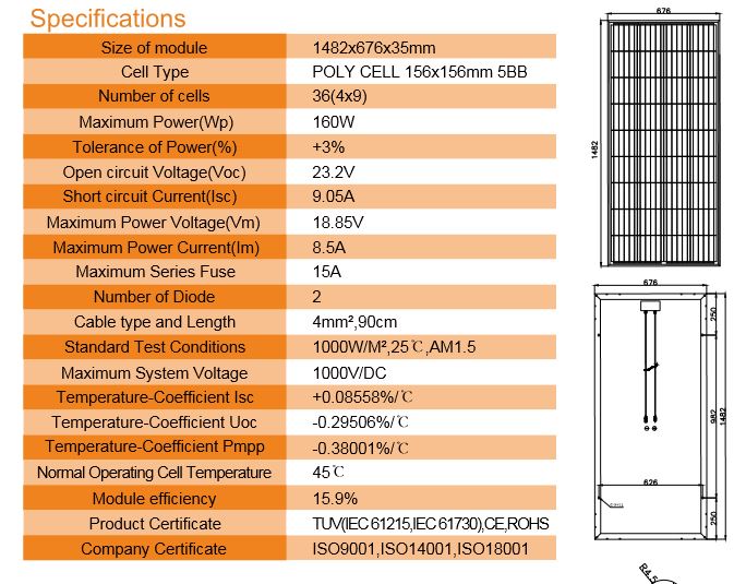

    Hola vinuesa
    Si los hay, si ( como las Meigas )
    Yo tengo 4 con estas caracteristicas -->
    Victron 100/30-captura.jpg
    Son paneles que en las mejores condiciones (las de laboratorio), son capaces de proporcionar: Un Vm de 18,85 V
    Luego el controlador de carga se encarga de proporcionarle a la vateria los voltios y amperios necesarios.

    Claro pero realmente no es 12v, si no 18.8v. En Voc es 22v y por eso digo que no es de 12v aunque para abreviar se les dice 12v.

    Vamos a ver.
    Los reguladores tienen dos "lados", por uno la salida a baterías, con un rango de voltaje configurable y por otro, la entrada fv, lo que viene de placas.
    Los Victron llevan serigrafiado el voltaje y la intensidad máxima que admiten por ese "lado" y no tiene nada que ver si la batería es a 12 ó 24 voltios. Puedes meterle tranquilamente a un Victron 100/30 strings de placas siempre que no superes los 100v y los 30A. En cualquier caso sacará hacia baterías 30A sea a 12, como a 24 voltios.
    Si le pones los watios que "admite oficialmente" puede que no llegues a ver los 30A de carga más que rara vez...
    Si le metes más placa de la que admite (siempre respetando lo que digo arriba) lo tendrás a 30A más "rato" si te hace falta.

    Mira bien, en la parte baja de tu adjunto (safety...).
    Ponen un reenvio ""(1a)"", e indican que puedes poner mas potencia de lo indicado, y que el regulador limitara la potencia de entrada.
    2 placas en paralelo, y a andar.

    porque es más alto el voltage en los que normalmente llamamos paneles de 12V.
    Los paneles actuales de """12v""" en verdad sacan 18v Vmp. Eso a 25°C.
    Porque?
    1/ Porque una bateria de 12v, necesita una tension de 14,5v para cargarse bien. (ver los cargadores de bateria, y los alternadores de los coches), o simplemente las fichas de las baterias.
    2/ Cuando hace mucho calor, las placas alcanzan temperaturas muy altas, y la tension en salida disminuye.
    3/ entre placas y regulador, hay una cierta distancia, y en el cable, hay perdidas en voltage.
    Resumiendo:
    Todas estas placas de 36 celulas (para 12v) o 72 celulas (para 24v), estan preparadas, para dar la tension necesaria, pasando por un regulador PWM, aunque haga calor, o que el cable de bajada, sea largo.
    Solo añadir que las primeras placas, eran de 33 celulas, y entregaban unos 16,5v, (en salida placas), suficiente para este proposito. Las llamaban placas """autoreguladas""".
