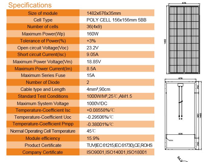

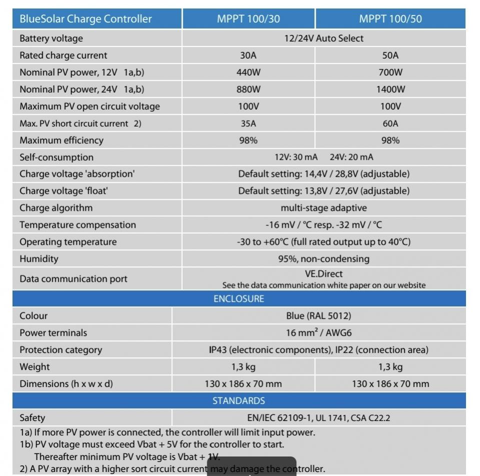

Buenas amigos. Esta es una pregunta que puede resultar un poco obvia pero me entro la duda.
Voy a conectar 2 paneles de 325w a el regulador Victron 100/30. Estos tienen un
Voc 45.6.
Los pensaba poner en serie y me da un poco más de 90v dentro del margen de los 100v, conectado a una batería de 12v. Pero cuando miro la especificación del regulador pone que si el pv es de 12v máx 440w, y cómo paneles de 12v no hay, no se si se refiere a la batería... Esa es mi duda. Os pego las especificaciones. Gracias
