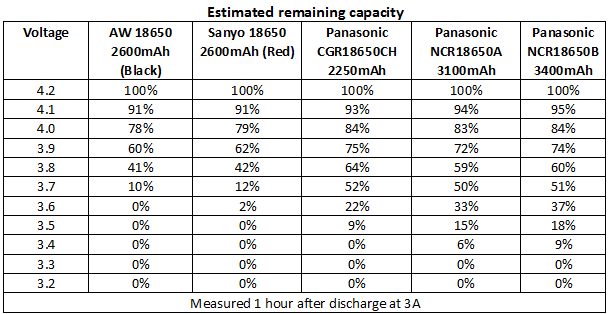

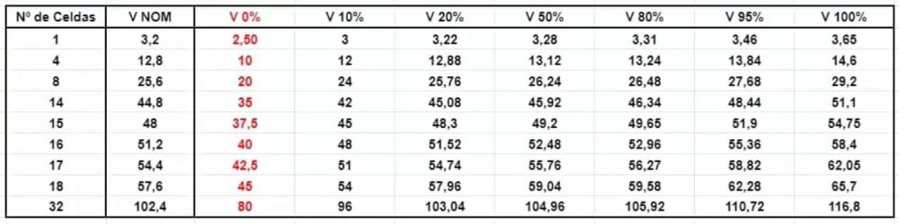

    El voltaje no es una medida fiable para el SoC ya que depende de varios factores, y la medida tendría que ser en circuito abierto y con un tiempo de reposo
    https://www.lithium-battery-factory....ate-of-charge/
    Además de la tensión nominal tendrías que saber la información de las celdas individuales: modelo, tecnología y número de celdas en serie
    Por ejemplo, para unas LiFePO4 genéricas
    Tengo Baterias de Coche Electrico de Ford Hibrido con una Tension Nominal de 44,4 Voltios, si la Bateria se Carga y da ese Voltaje 44,4V, cuanto % tiene de Carga???-soc-litio.jpg

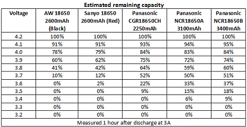

    Para iones de litio (tendrías que multiplicar por el número de celdas en serie)
    Tengo Baterias de Coche Electrico de Ford Hibrido con una Tension Nominal de 44,4 Voltios, si la Bateria se Carga y da ese Voltaje 44,4V, cuanto % tiene de Carga???-batterychargepercent3a.png
    Lo ideal sería poder comunicarte con la electrónica asociada al paquete de baterías que estará calibrada para tener una medida más real del SoC

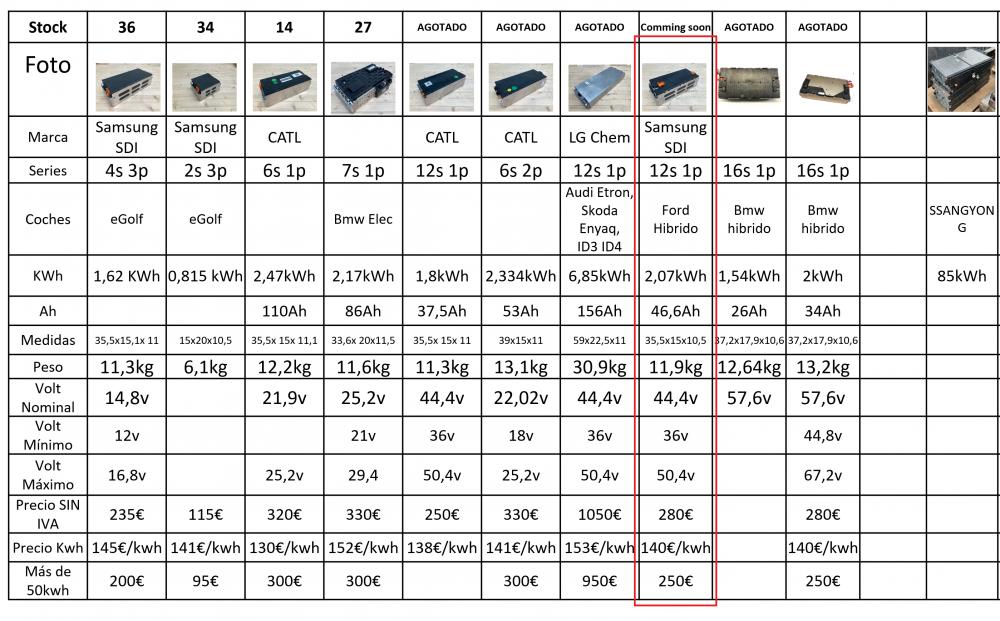

    Gracias por la Info 2j_, una pregunta añadida, el watchpower es muy fiable en el % de carga que dice???
    Porque va bastante adecuado a lo que dicen tus graficos, ahora mismo tengo que em dice 91% con 49,30V de tension de bateria, muy exacto a lo que comentan tus graficos, pues las baterias de ford hibrido son de 12s1p, o sea, 12 celdas...
    Son estas en detalle, las del rectangulo rojo:
    Tengo Baterias de Coche Electrico de Ford Hibrido con una Tension Nominal de 44,4 Voltios, si la Bateria se Carga y da ese Voltaje 44,4V, cuanto % tiene de Carga???-baterias-secondlife2.jpg
    Otra cuestion, estas baterias de ford hibrido, por dentro que tienen??? Las tipicas 18650??? Si se puede saber...
    Saludos y agradecido por la informacion...

    Si la estimación es por tensión, no es muy fiable. Entiendo que el wachpower no está hablando con la batería
    Por la forma, parecen baterías prismáticas
