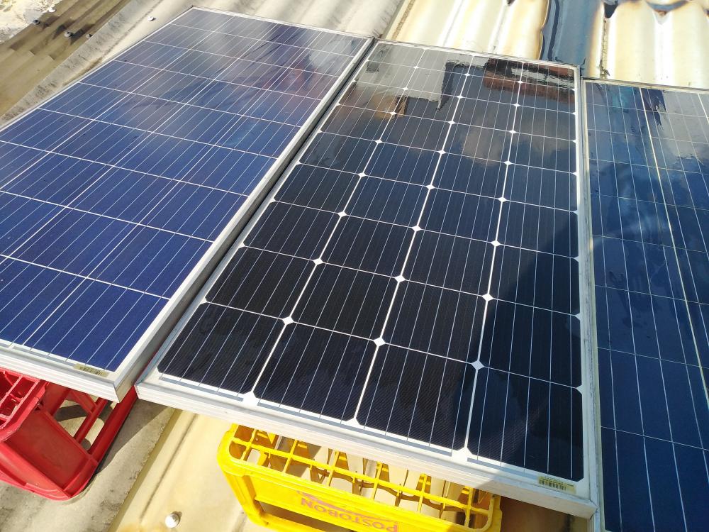

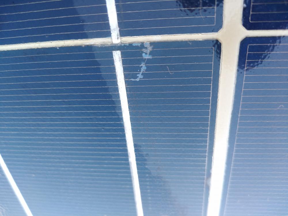

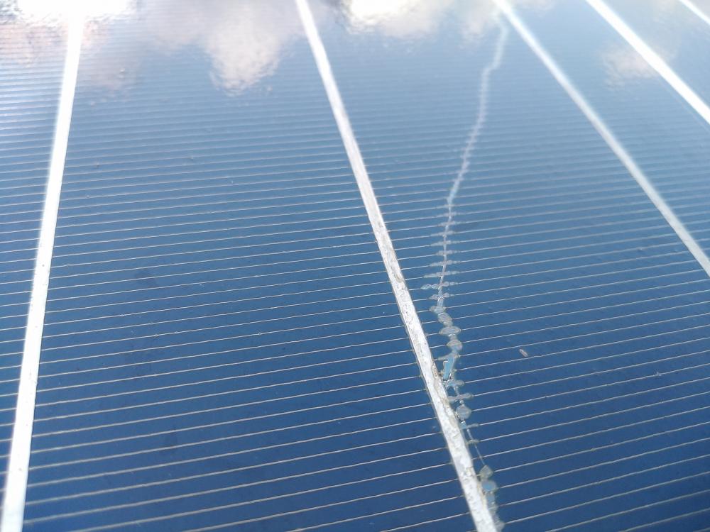

    amigos tengo un sistema 12v con 4 placas 150w en paralelo, una de las placas presenta una avería, adjunto imagen
    Imagen de panel de 150w a 12V, panel averiado o reemplazarlo?-img_20211111_091234.jpg Imagen de panel de 150w a 12V, panel averiado o reemplazarlo?-img_20211111_091250.jpg
    es mejor reemplazar esta placa 150w? o la sigo usando?
    el sistema 12v con 4 baterías agm 12V a 120Ah, están en paralelo, solo es para minibar de 65w a 115V y un ventilador 40w a 115V
    controlador pwm de 60A.
    esa avería a que se debe? los demás paneles están bien.

    Esto es porque la célula está rota. Aveces no afecta al rendimiento, compruébalo y si rinde como las otras la puedes seguir usando que no pasa nada.

    Si. Parecen micro fisuras de estas celulas.
    Foto 2, aqui, no afecta a esta celula, porque el trozo roto, sigue conectado a un BUS (linea vertical). Sigue con toda su potencia.
    Foto 1: Este trozo roto, parece todavia conectado al (Bus) de la izquierda. (por abajo)
    Si la fisura llegaria hasta abajo de esta celula, perderias un 15% de potencia en esta placa. (intensidad). -22,5w.
    La tension total de la placa, no cambia.
    Quedarian 127,5w (para esta placa, 7A en lugar de 8A)
    Como estas con pwm (tus placas estan todas en //), en el peor de los casos, perderias en esta placa, 22,5w sobre los 600wp iniciales (= 572,5w), casi nada.
    Yo no cambiaria nada.
    Como comprobarlo?
    Midiendo con una pinza ampermetrica DC a cada placa.
    Las buenas, te daran 8Amp +- y esta tendra que darte 1A menos.(si el trozo de la foto 1 esta cortado del bus izquierdo).
    Midiendo la tension, no puedes ver diferencia.
    Solo el Imp (con la pinza DC) todo conectado. Placa por placa.
    O el Isc , con polimetro (placa desconectadas).

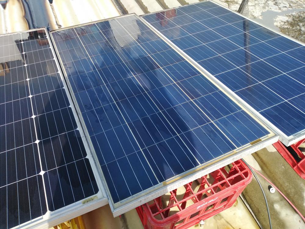

    hace 3 años tengo instalada las 4 placas de 150w de esta forma
    Imagen de panel de 150w a 12V, panel averiado o reemplazarlo?-img_20211111_090657.jpg
    Imagen de panel de 150w a 12V, panel averiado o reemplazarlo?-img_20211111_090651.jpg
    tienen una inclinación de 10 grados hacia el sur y están montada en caja de gaseosas hace 3 años, 3 placas están intactas y la 4ta placa esta con la avería mencionada y con los consumos actuales pienso que no estoy usando los 500w totales o no

    un montaje un tanto peculiar, no estan sujetos solo apoyados verdad? es posible que un golpe de aire las levante y golpee , o las golpee entre si, no se que decirte . la verdad es que de esa forma ya te han durado mucho.pero me alegro por ti que aguanten.

    si es un montaje de las placas que no están sujetas, pero 3 placas están intactas y la otra placa esta averiada, y así me han durando estos 3 años de uso, se que la lógica me dice que todas las placas deben estar sujetas, pero el detalle es que vivo en una casa pensión y la dueña de la casa me ha permitido colocar esas 4 placas, solo para tener el minibar de 65w con 12 horas uso y el ventilador 40w 24 horas uso para la habitación que es muy cerrada y no ingresa aire natural, y con el ventilador me mantiene estable, sufro de asma y leucemia.

    No te recrimino nada, por favor no te justifiques seguro que tienes tus razones de peso y no puedes hacerlo de otra manera. solo te comentaba esa posibilidad, por un montage tan etereo, pero si te funciona y ha estado asi 3 años dejalo y sigue disfrutando de tu minibar y aire fresquito.
