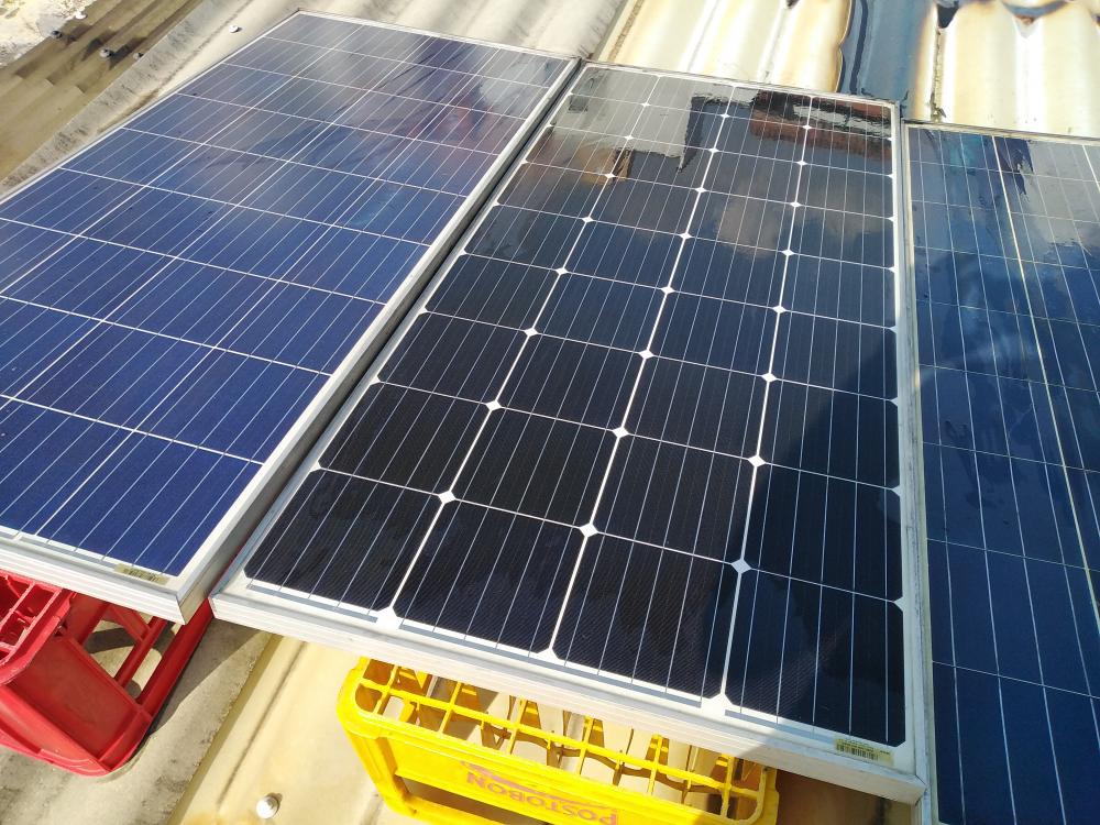

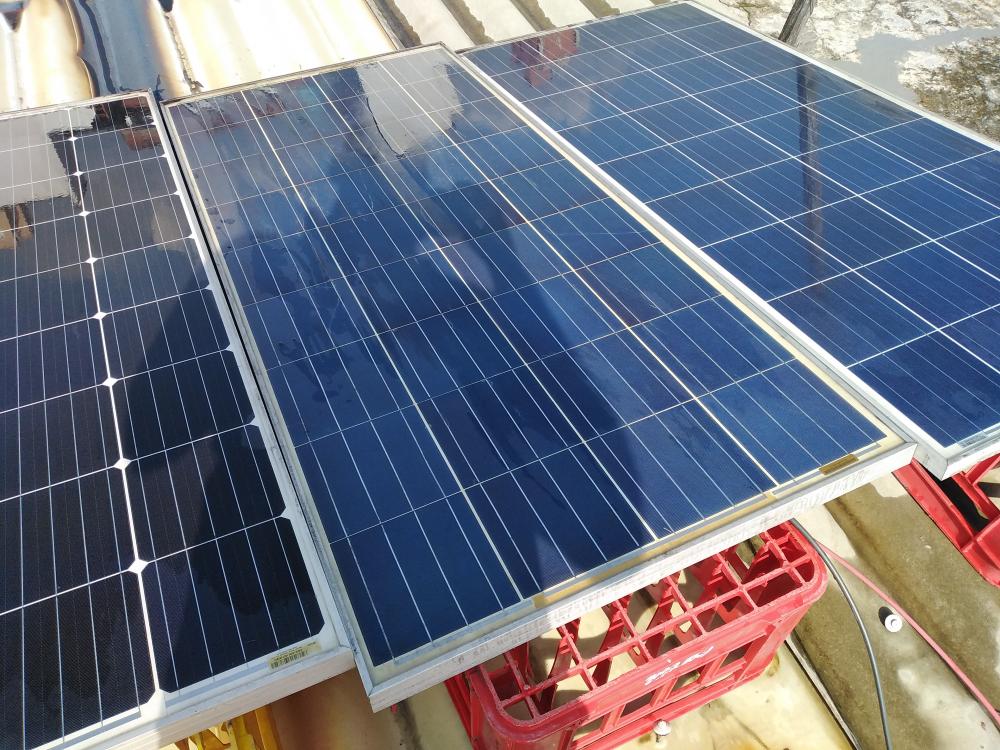

Imagen de panel de 150w a 12V, panel averiado o reemplazarlo?
amigos tengo un sistema 12v con 4 placas 150w en paralelo, una de las placas presenta una avería, adjunto imagen
Archivo adjunto 25864 Archivo adjunto 25865
es mejor reemplazar esta placa 150w? o la sigo usando?
el sistema 12v con 4 baterías agm 12V a 120Ah, están en paralelo, solo es para minibar de 65w a 115V y un ventilador 40w a 115V
controlador pwm de 60A.
esa avería a que se debe? los demás paneles están bien.
gracias

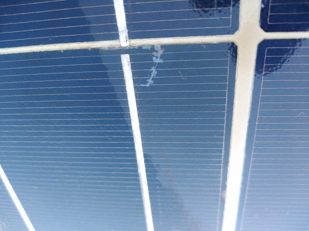

Esto es porque la célula está rota. Aveces no afecta al rendimiento, compruébalo y si rinde como las otras la puedes seguir usando que no pasa nada.

Re: Imagen de panel de 150w a 12V, panel averiado o reemplazarlo?
Si. Parecen micro fisuras de estas celulas.
Foto 2, aqui, no afecta a esta celula, porque el trozo roto, sigue conectado a un BUS (linea vertical). Sigue con toda su potencia.
Foto 1: Este trozo roto, parece todavia conectado al (Bus) de la izquierda. (por abajo)
Si la fisura llegaria hasta abajo de esta celula, perderias un 15% de potencia en esta placa. (intensidad). -22,5w.
La tension total de la placa, no cambia.
Quedarian 127,5w (para esta placa, 7A en lugar de 8A)
Como estas con pwm (tus placas estan todas en //), en el peor de los casos, perderias en esta placa, 22,5w sobre los 600wp iniciales (= 572,5w), casi nada.
Yo no cambiaria nada.
Como comprobarlo?
Midiendo con una pinza ampermetrica DC a cada placa.
Las buenas, te daran 8Amp +- y esta tendra que darte 1A menos.(si el trozo de la foto 1 esta cortado del bus izquierdo).
Midiendo la tension, no puedes ver diferencia.
Solo el Imp (con la pinza DC) todo conectado. Placa por placa.
O el Isc , con polimetro (placa desconectadas).

realizare las respectivas mediciones, en todo caso seguiré probando la placa con mi sistema de 12V, si pasado 2 meses o mas la placa sigue rompiendo células, reemplazo la placa.
