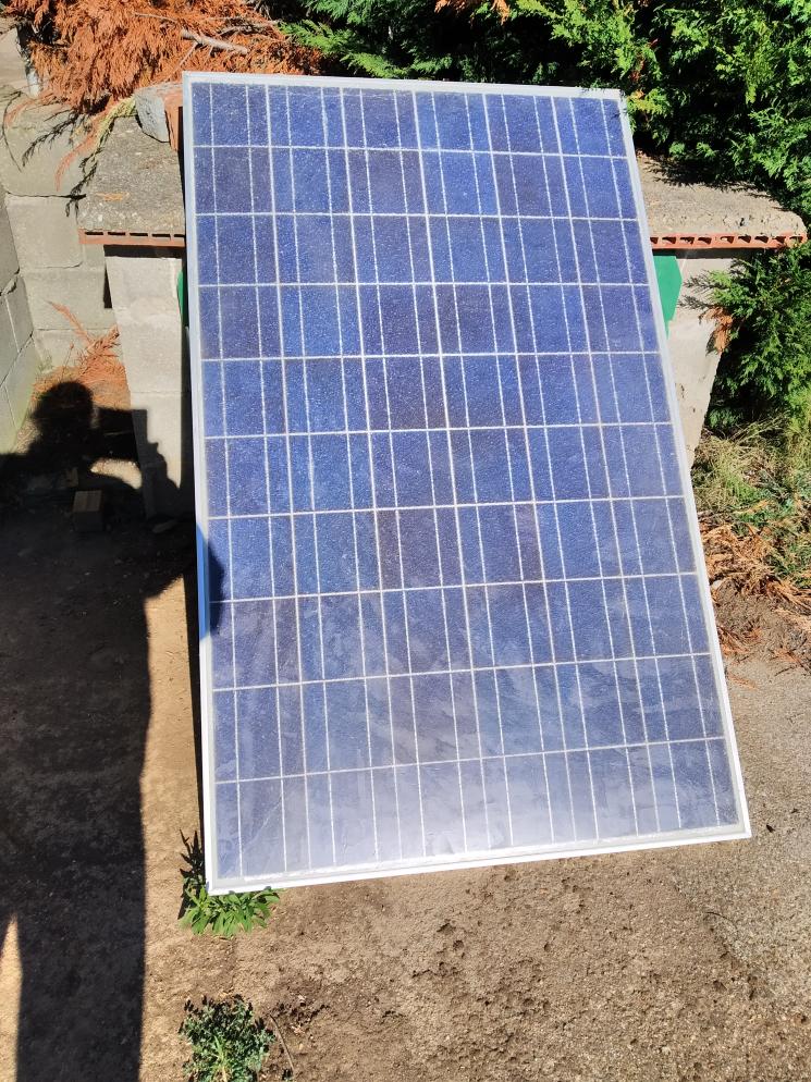

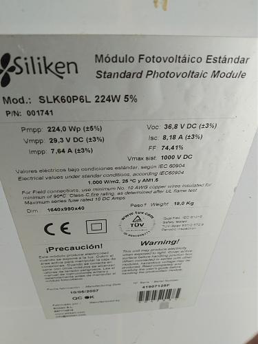

    Gracias Solfitos. Acabo de sacar la placa del taller..Creo que es de 60 celdas (a ver si puedo subir foto). Me da 36,7v.
    Me queda claro la conexion con los ventiladores de 12v.

    Si, es de 60c, y te dara 29,3v conectada.
    con 3 ventilladores en serie foncionara (casi 10v cada uno)

    Suelen ser ventiladores que consumen 2/3w.
    9 x 3= 27w con una placa de 224w.....Lastima.

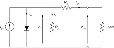

    Fuente de corriente significa que va a hacer pasar por tus ventiladores 7.64A, no que va a aplicar una tension de 29.3V.
    Pero se te olvida la impedancia equivalente del conjunto de ventiladores Z_load que limitará la corriente que circulará través de él. El punto de funcionamiento se moverá por la curva de trabajo del panel según la irradiancia hasta un máximo teórico de Voc en el caso de que la impedancia equivalente de los ventiladores fuera infinito
    Nombre:  panel solar eq.jpg
Visitas: 305
Tamaño: 8,7 KB
    Otra cosa es si el driver del ventilador DC se comporta de una forma correcta, además de no aprovechar gran parte de la potencia disponible

    hasta un máximo teórico de Voc en el caso de que la impedancia equivalente de los ventiladores fuera infinita
    Si, y en este caso con un consumo de 18/27w la placa se situara entre Vmp y Voc (36/29v), mas cerca de los 36 que 29.
    Un ventilador de fuente PC, (1,8w)consume 0,15A, su Req unos 80Ω
    3 en serie sera 240Ω
