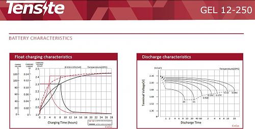

    Ahora que esta todo funcionando como deberia, tengo un problema con la intensidad a cargar las baterias.
    Tengo dos Tensite GEL 12v 250ah-C100 200ah-C10 conectadas en serie (24v).
    Me recomiendan que las cargue a una intensidad max. de 25-30 ah.
    ¿Es correcta esta intensidad para estas baterias y estando en serie?
    Si configuro el inversor (Must Solar 3000w 24v 50A PWM) para que cargue de PV a 25ah, y ahora me estan dando unos 34ah, con los 9ah que “sobran”, ¿si tuviera una carga en la vivienda los aprovecharia? O al limitar, se limita todo.
    Si algun dia se compran mas paneles y un regulador, la suma de los dos reguladores (interno inversor y externo) tendrian que cargar a 25-30ah. Seria rentable comprar esas placas y regulador? Me imagino que para invierno, puede…no?
    Gracias de nuevo.

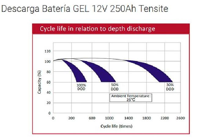

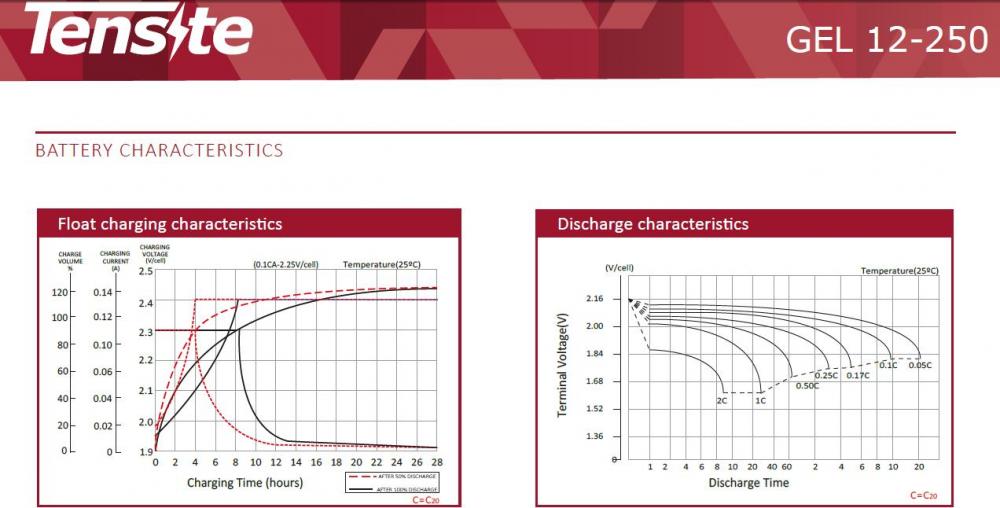

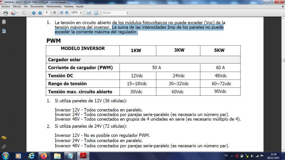

    Ajunto caracteristicas de esa bateria, comopuedes ver, la intensidad de carga maxima es de 0.14 % de la capacidad de la bateria => 250 x 0.14 = 35A este seria el valor maximo que debes introducir en el parametro 11 del Must. Con estos 35A se atendera el consumo de la instalacion y lo que sobre cargara bateria y como el regulador no discrimina entre los usados para el consumo y los de carga de bateria ... la salida del regualdor hay que limitarla al valor de intensidad maxima de carga de bateria para que en los momentos que no hay consumo no dañar la bateria.
    Respecto a comprar un regulador y sus paneles para una posible ampliacion podria originar que la suma de ambos campos solares superara en muchos momentos esos 35A maximos de carga de la bateria, bien por bajo consumo de la casa o por mucha producion, deteriorarian la bateria
    Ahora, invierno, no creo que tengas produccion para superar 30A en los mejores momentos del dia., toma lecturas en horas centrales del dia, sin y con consumos de la casa para ver entre que valores anda la produccion.
    Aumentar paneles al campo actual para aprovechar mejor la irradiacion al inicio y fin del horario solar, aumentando así un poco la cosecha está condicionado a la Imp solar maxima que recomienden las caracteristicas de ese Must y que no debes sobrepasar, para ese modelo PVM de 3000W son 50A, como tus placas tienen una Imp de 8.7A, (4 x 8.7A = 34.5A) podrias añadir una placa mas y llegarias en horas centrales del dia en verano practicamente al limite (43.5A otra mas se pasaria) y como en invierno te quedaras corto habria que analizar los datos de produccion (A) en estos meses en los que entramos (invierno) de cara a instalar una o dos placas mas, cablearlas hasta a entrada del hibrido y mediante un portafusible doble con fusibles de 10/16 A poder conectarlas/desconectarlos en estos tres /cuatro meses de invierno y QUITAR los fusibles fuera de estos meses para que nadie pueda por error conectarlas fuera de estos meses dado que seria deteriraria el PVM.
    Creo que esta es la mejor solucion, añadir una quinta placa a las cuatro actuales, mismo modelo y caracteristicas y preparar una o dos mas para compensar la baja irradiacion de los meses de invierno de manera que el que gestione el sistema coloque los fusibles en Noviembre y los retire en Febrero evitando asi que otros por desconocimiento las conecten fuera de estos meses por una inadecuada manipulacion.
    caracteristicas de la bateria:

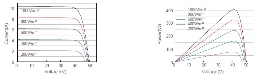

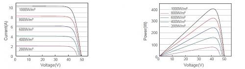

    graficas para que veas como en invierno al bajar la irradiacion baja la Imp de los paneles

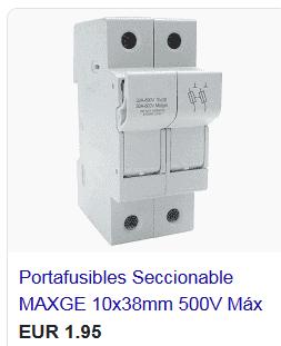

    tipo de portafusibles propuesto

    Gracias por responder.
    Me has abierto los ojos, y me he puesto a investigar e interpretar esas graficas. Segun esta, la intensidad de carga empieza en 0.11 y a las 4h (grafica roja) empieza a bajar a la par que llega al maximo de capacidad. La grafica esta en C20 (no me da Tensite el valor para C20, he supuesto que sera 210Ah). Por lo que 0.11x210 = 23.1A
    Pero luego en el manual pone "(Initial charging current less than 27A)"... o sea, que despues puedo cargar a mas de 27A???? un lio...
    Ok, pues descarto esta idea.
    Esto se lo planteare a mi suegro (a ver si suelta pasta), me gusta la idea.
    Si añado ese panel mas, en verano, por ejemplo, que el campo solar produzca toda su potencia y llegue a 43.5A, al limitar el cargador a 30A (no puedo poner 35A, es en saltos de 10), el resto de potencia no se aprovecha y no dañara el regulador PWM por que esta dentro de esos 50A que soporta, no?
