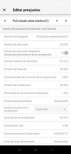

    La configuración elegida es Pzs tubular plate tration(1) que dice que V abs es 59,60 y Vfloat es 55,2
    Me parece que 59,6 abs es la (4),traccion, no la (1).
    Con tus vasos OPZS, puedes elegir de 1 a 3, no la (4).

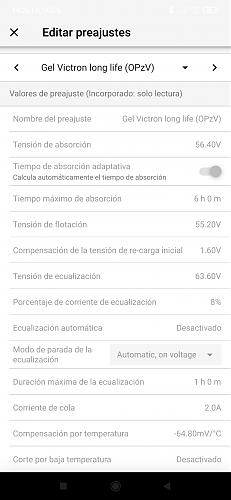

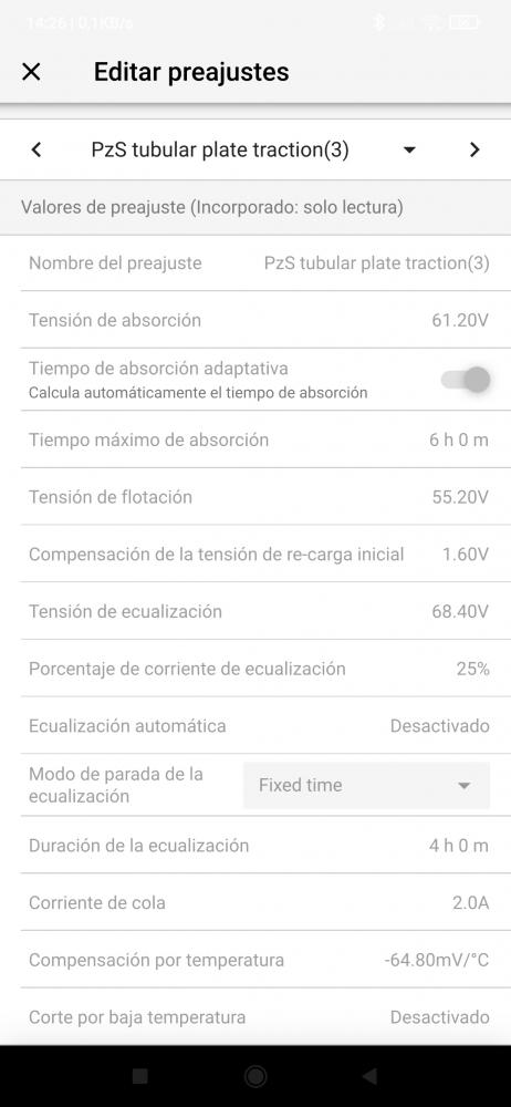

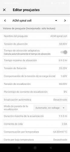

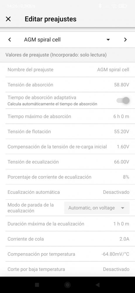

    Y las opciones de 1 a 3 pone que son batería victron de gel, cuál elijo
    También pone otra opción de AGM spiral Cell, pero no sé

    Cita Iniciado por Auchon Ver mensaje
    El firmware es igual v1. 59

    En este mismo manual, ponen que la (4) es traccion, y tambien se puede usar en OPZS en ciclico, que es tu caso.
    Uno lo pones en (4), y el otro en (3).
    Sino, puedes configurar con la app todos los parametros.
    Luego, es cuestion de mirar, y si burbujean demasiado, ponerlo mas "suave" bajandolos de un punto.
