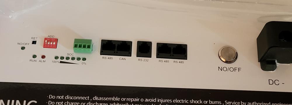

    Predeterminado ALGUIEN ME PUEDE AYUDAR A CONFIGURAR ESTAS BATERIAS
    Buenos dias, adquiri hace poco estas baterias, el asunto es que hace un par de dias logre que el proevedor me mandara esto, un compañero del foro me pidio el manual de las baterias para configurar la absorcion, flotacion y equalizacion. no se si esto os vale os lo pongo y me ayudais si podeis, eso si de las conexiones de los puertos nada de nada me comunicaron, que como estan en paralelo no pasa nada que solo una conecta con el inversor para datos, no lo entiendo la verdad

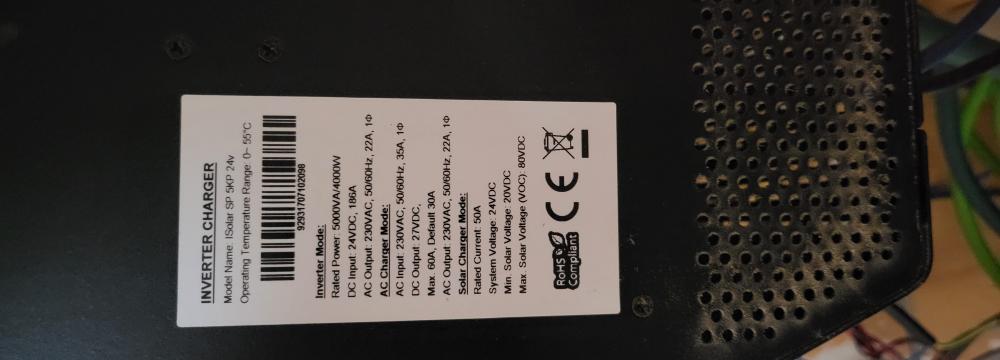

    HOLA TE CUENTO SON MARCA TERLI, EN INTERNET NO ENCONTRE NADA, SU PAGINA Y AY POCO VI Y UN COMPAÑERO DEL FORO MIRO Y TAMPOCO PUDO SACAR ALGO EN CLARO PUES POCA INFORMACION PONEN
    LA VERDAD QUE EN LA COMPRA Y ENTREGA E INCLUSO MONTAJE, HAN SIDO MUY AMABLES, COMPRE DIRECTAMENTE AL FABRICANTE CHINO PUES LA VERDA QUE INCLUSO CON ADUANA Y TODO LA DIFERENCIA ECONOMICA SE NOTA BASTANTE

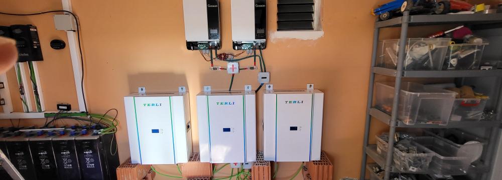

    ADQUIRI DON INVERSORES GROWATT SPF 5000ES QUE LOS TENGO EN PARALELO, HABLE DIRECTAMENTE CON EL COMERCIAL CHINO Y LOGRE QUE ME MADARA UN PDF QUE ES LO QUE HAS LEIDO Y ESO FUE YA DICENDOLE QUE NECESITABA DATOS CREO QUE COMO EL DA POR HECHO QUE SI TODAS LAS BATERIAS FUERAN DE LITIO IGUALES Y YO A MI POCO ENTENDER NO
    ME COMENTO QUE PUEDO CARGAR UNA CELDA CUANDO TODAS LAS CELDAS ALCANZAN 3,65 V QUE ESTAN EQUILIBRADAS OSEA QUE ME QUEDE IGUAL QUE ESTOY, LAS TENGO CARGADAS PERO NO PUESTAS A LA VIVIENDA PUES TENGO UNA INSTALACION QUE ME HICE HACE UNOS 15 AÑOS Y AUNQUE MARCAN 2 VOLTIOS CADA BASO PUES BUENO COMPRE ESTO. TE PONGO FOTOS DE LAS BATERIAS Y DE LOS INVERSORES
    PERO DE VERDAD QUE DENTRO DE LAS CAJAS DE LAS BATERIAS NO VENIA NADA DE NADA UFFF ESTA ES SU PAGINA å¹¿å·žå¸‚ç‰¹åŠ›æ–°èƒ½æºæŠ€æœ¯æœ‰é™å…¬å¸
    MUCHAS GRACIAS DE VERDAD, DA RABIA TENER ESTE PEPINO Y NO TENERLO OPERATIVO PERO BUENO ES LO QUE TIENE CUANDO UNO ES VALIENTE DE MAS EN INVENTAR
    ALGUIEN ME PUEDE AYUDAR A CONFIGURAR ESTAS BATERIAS-20211005_113352.jpgALGUIEN ME PUEDE AYUDAR A CONFIGURAR ESTAS BATERIAS-20210926_093055.jpgALGUIEN ME PUEDE AYUDAR A CONFIGURAR ESTAS BATERIAS-20211013_080408.jpg3ad169e41f3d2a474ca0538b58d778a5.pdf

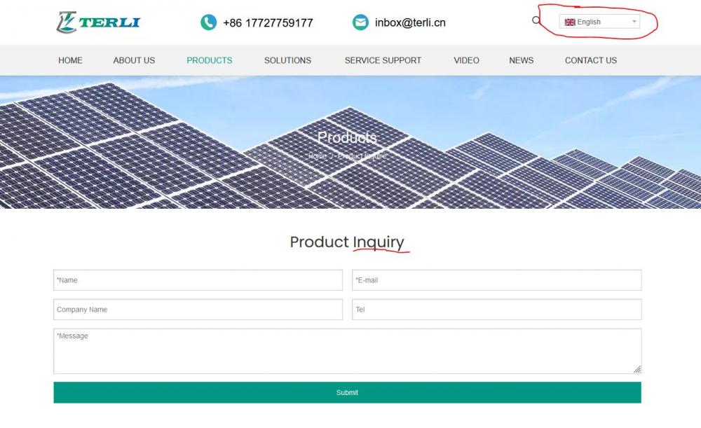

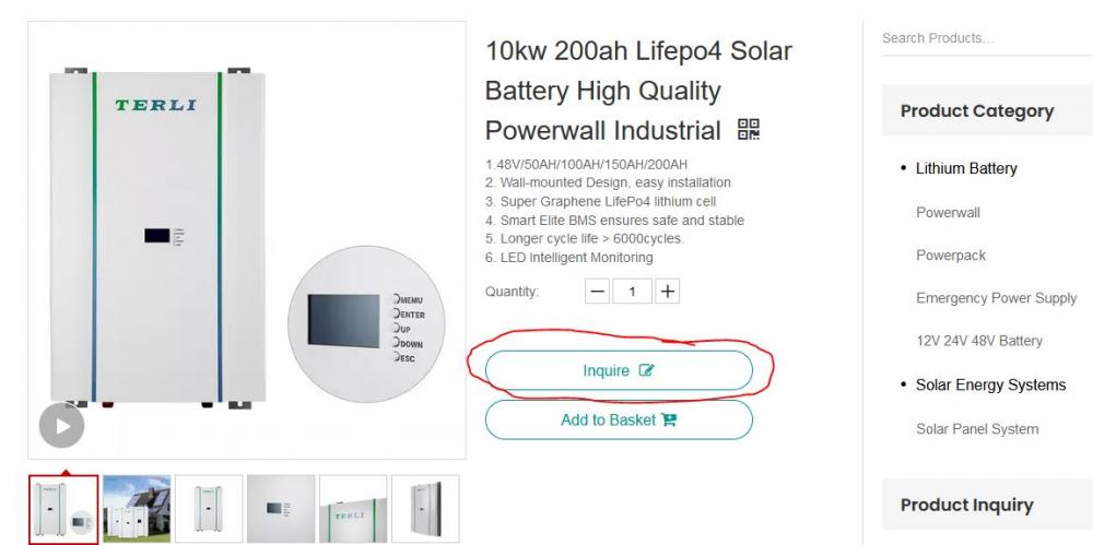

    Hola en la página del fabricante hay un botón que dice preguntar ( enquire )
    Cuando le das a este boton se te abre un formulario para que realices la pregunta
    quise cambiarlo a español, pero no está lista la página, asi que te la debes apañar en ingles, y como lo que abunda no daña, abajo tambien se lo puedes preguntar en españos y que se apañen ellos ja ja ja

    HAS VISTO LA FOTO POR ABAJO LLEVAN BMS, BAJO MI POBRE ENTENDIMIENTO LLEVAN DE TODO
    COMPRE DIRECTAMENTE A CHINA MAS DOS INVERSORES Y 3 BATERIAS DE ESTAS UN TOTAL DE 30KW
    CON ADUANA Y TODO NO LLEGUE A 11000€ CREO BASTANTE BARATO
    ABRIRLAS ME DA MAL ROLLO AUNQUE PODRIA ME IMAGINO QUE CON LOS PUERTOS DE COMUNICACION
    TE PONGO LA FOTO OTRA VEZ ALGUIEN ME PUEDE AYUDAR A CONFIGURAR ESTAS BATERIAS-20210926_093055.jpg
    ESTUVE VIENDRO PRECIOS Y CREO QUE COMPRE MUY BIEN DE PRECIO LA VERDAD, PERO BUENO QUE NO ENTRO EN ESE ASUNTO , CADA UNO INVIERTE CON SUS MEDIOS, SEGUN LEI LLEVAN BMS

    Siguiendo con esto, he visto que tienes inversores Growatt, y según el manual que tienes son justo los que necesitas para conectarlos al rj45-rs485. Has probado a conectarlos siguiendo los esquemas? en principio debería ser tan fácil como hacerse un cable ethernet respetando A con A y B con B. Prueba con 1 batería y luego las conectas en cascada (daisy chain) configurando la que tengas conectada al inversor como máster y las demás como esclavas.

    digamos que de la foto segun se ve los puertos, empezando a contar por la derecha tengo el dos con un cable ethernet osea el numero dos rs485 al numero 1 de rs485 de la segunda bateria y el numero dos de la segunda bateria al numero 1 de la tercera bateria y de dicha bateria del numero 5 rs485 a un hub y desde ese hub un ethernet para cada inversor a su puerto rs485 de cada inversor
    la verdad que yo es por que me gusta hacer las cosas a mi y puedo molestar, pues de muchas cosas ni idea, lo repetar A con A y B con B pues ni idea, las baterias las tengo en paralelo, el comercial chino me decia que como estan en paralelo que solo una conexion de la digamos master al inversor, pero me extraña bastante pues despues de ver tantos videos aunque no fuera de este modelo , pues para que entoces tanto puerto, soy maniatico y desearia todo conectado correctamente

    Forgo, de la manera que escribes me da que eres francés, puede ser? se me hace a veces complicado entenderte.
    Así como lo tienes jamás se van a entender! Esto del RS485 aunque tengan conectores RJ45 no es ethernet.
    Te comento cómo deberás hacerlo:
    1.- Elige un Growatt de los que tienes y ese será el master. El otro será el esclavo. Tendrás que configurarlos siguiendo las instrucciones y poniendoles los cables pertinentes. El vídeo este te puede ser de ayuda:
    https://www.youtube.com/watch?v=ieiblBR1THg
    2.- Lo que te he dicho antes: con un cable ethernet, conectar la batería máster (mírate los DIP switches cómo hacerlo) al inversor máster. Solo 1 cable y directo! nada de hubs, switches, nada: cable directo de batería máster a inversor máster.
    Por eso te decía antes que es más sencillo probar con 1 batería a 1 inversor, y luego crecer las cadenas con los esclavos.

    pues no soy frances y no se como escribe un frances jajaja ok mira desde el primer dia los tengo en esclavo y maestro los inversores, lo que yo no sabia ni me dijo el comercial es que el cable del puerto rs485 no es como el de rj45, entiendo entonces que si es ethernet el que digamos de la bateria master al inversor maestro y los cables de crecer la cadena si serian entonces distintos al ethernet y lo siento por mi torpeza, ademas soy de torrevieja si eres de la zona pues vienes si quieres y lo configuras y lo arreglamos como digas
