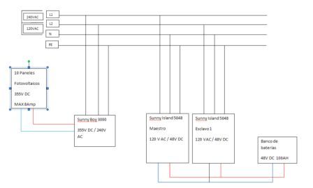

    se tiene instalado 10 paneles solares 37v 8A, un sunny boy 3000 y 2 Sunny island 5048
    el sistema arranca bien, al momento de conectar cargar a la linea de AC del sunny boy la corriente máxima
    q entrega esta alrededor de un amper
    y la correinete que entregan los paneles ronda los 0.4 y 0.5 amper, a pesar que se han hecho pruebas con
    distintas valores de carga de 60watt y 600 watt,
    que debo hacer para que el sunny boy entregue más corriente.
    gracias por su ayuda

    Pero has probado un consumo fuerte? algun rato?
    Porque si tienes la bateria cargada, y poco consumo, las placas estaran en "standby" y el SI saca de baterias.
    Y este consumo, que has puesto, es a 240v o a 120v?
    Prueba un consumo a 2000w 240v. (entre L1 y L2), de dia, y por lo menos compruebas el sunny boy.
    Admito que me pierdo en este bifasico 240/120 flotante.
    Y no entiendo que hay un maestro y un esclavo, si no estan en paralelo.
    Sera una instalacion americana.
    Creo que te has complicado la vida.
    Si es una aislada pura, tenias que haber puesto todo a 120v o todo a 240v. Un auto-transfo para los aparatos que quieres conservar, y resuelto.
