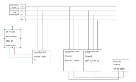

Sunny Boy entrega baja corrinete
se tiene instalado 10 paneles solares 37v 8A, un sunny boy 3000 y 2 Sunny island 5048
el sistema arranca bien, al momento de conectar cargar a la linea de AC del sunny boy la corriente máxima
q entrega esta alrededor de un amper
y la correinete que entregan los paneles ronda los 0.4 y 0.5 amper, a pesar que se han hecho pruebas con
distintas valores de carga de 60watt y 600 watt,
que debo hacer para que el sunny boy entregue más corriente.
gracias por su ayuda
Archivo adjunto 25710
Re: Sunny Boy entrega baja corrinete
Pero has probado un consumo fuerte? algun rato?
Porque si tienes la bateria cargada, y poco consumo, las placas estaran en "standby" y el SI saca de baterias.
Y este consumo, que has puesto, es a 240v o a 120v?
Prueba un consumo a 2000w 240v. (entre L1 y L2), de dia, y por lo menos compruebas el sunny boy.
Admito que me pierdo en este bifasico 240/120 flotante.
Y no entiendo que hay un maestro y un esclavo, si no estan en paralelo.
Sera una instalacion americana.
Creo que te has complicado la vida.
Si es una aislada pura, tenias que haber puesto todo a 120v o todo a 240v. Un auto-transfo para los aparatos que quieres conservar, y resuelto.
