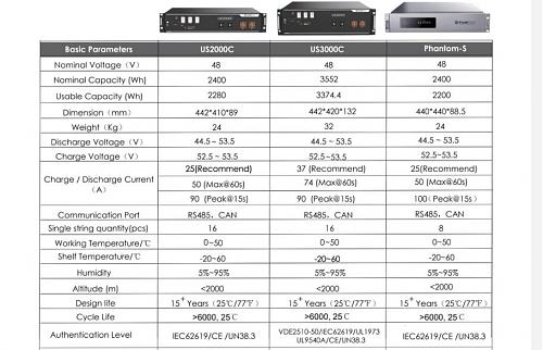

    Para establecer la configuracion equilibrada faltan datos: los consumos totales y pico segun dia/noche, esto nos orientara sobre la potencia del inversor (6000W es mucha potencia y la bateria tiene que ser capaz de soportar la intensidad a la potencia demandada 6000/48=125A sin contar que ciertos inversores pueden entregar durante unos segundos picos de hasta 12000W (250A/48v).
    las baterias pylontech tiene unas intensidades de descarga (25A la 2.4KW) y sobrepasarla puede anular la garantia por lo que la decision de poner plomo/acido si conoceis las consecuencias referentes al mantenimiento es una buena opcion ya que la intensidad maxima de descarga aventaja considerablemente a la pylontech.
    teneis que tener presente que las acido/plomo solo ocasionalmente deberian sufrir descargas diarias superiores al 30% y esto estando cargadas al 100%, como no indicas que necesidades diarias teneis previstas no se puede hablar de capacidad aconsejable, con una de 16 kWh podriais disponer de ~ 5kWh durante noche y demas horas con poco sol y referente a precios podeis mirar precios en internet.
    subir los datos de consumo y de los paneles e indicarnos la decison final por si vieramos algo raro poder ayudaros a no 'dejar coja' la instalacion.
    por si os fuera necesario estos datos de las pylontech:

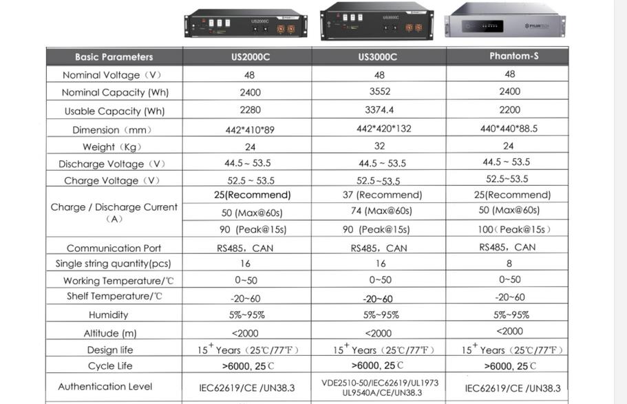

    Tenemos una instalación de placas en una casa de campo con las baterías de ácido/plomo y esta muy contento, el caso es que yo si entendiera más te daría todos los datos que mencionas pero ya te digo que estoy en pañales en este tema, su consumo mensual no lo sé pero pagan unos 50 euros en la factura. Tengo la ficha técnica del inversor y las baterías, pero no ahora mismo, las tiene mi padre en su móvil, mañana las puedo subir a ver qué pensáis, es una casa de 2 plantas y garaje, el tema del inversor el chico dijo que era por si nos compramos un coche eléctrico poder cargarlo... Y, bajo tu punto de vista mejor 24v o 48? 🥺 Mil gracias por invertir tu tiempo en responder!!
    Mañana os subo la ficha técnica del inversor y las baterías a ver qué opináis, muchísimas gracias por responder🙂 cuando digo 10.000 entra la instalación también, quizás se sobreentiende pero por si acaso🤣
