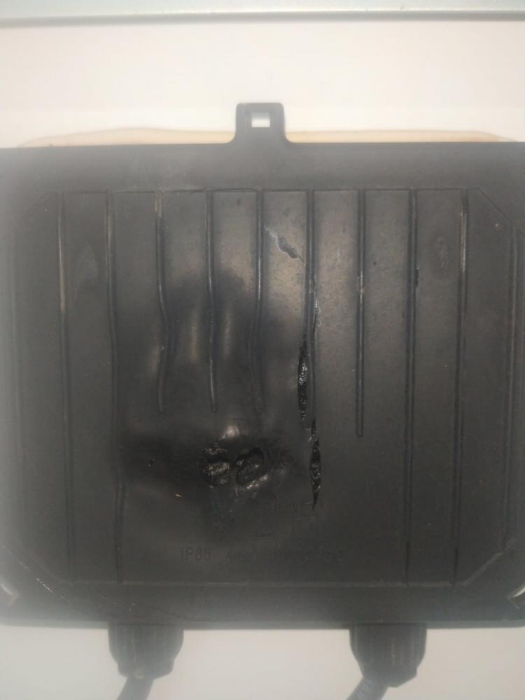

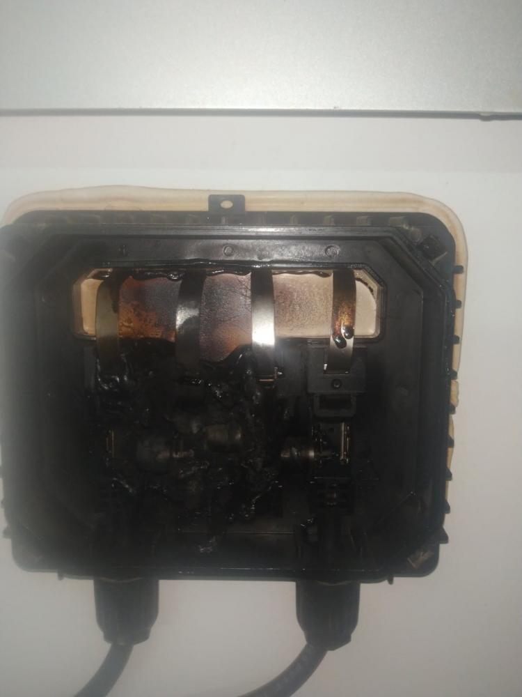

    Hola. He notado que mi híbrido no generaba más de 200w. He subido a las placa a ver qué pasaba y he descubierto la caja quemada y al abrir todo el interior quemado.
    Tiene arreglo la placa. ?

    hola, dinos mas datos de la instalacion ,placas ,potenca ,inversor,seccion cables,etc, asi tendremos mas idea del problema, si solo te interesa saber si tiene reparacion, pues si, le cambias los diodos(es facil y barato)y listo, le compruebas si funciona , mides el voltaje y ya esta.
    pero subyace el problema de fondo, porque se quemo?

    Reparar un caja de connexion, se puede hacer.
    A cambio si una placa tiene celulas agrietadas, no hay solucion.
    En tu caso, la solucion seria de suprimir esta placa e intentar de seguir con 3.(mientras se soluciona el asunto de garantia).
    Se supone que las otras estan bien. Sino, mal asunto.

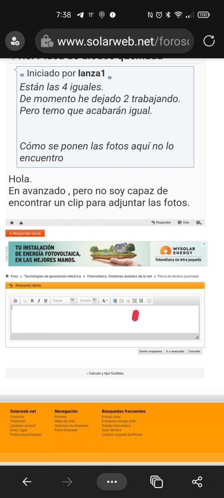

    Cómo se ponen las fotos aquí no lo encuentro
    En avanzado , pero no soy capaz de encontrar un clip para adjuntar las fotos.

    En el navegador hay una opción que es ver sitio de escritorio lo pones hay y te saldrá estoPlaca de diodos quemada-img_20211001_074153.jpg
    Si estás usando un PC viene explicado en el siguiente hilo: Publicar imágenes en el foro

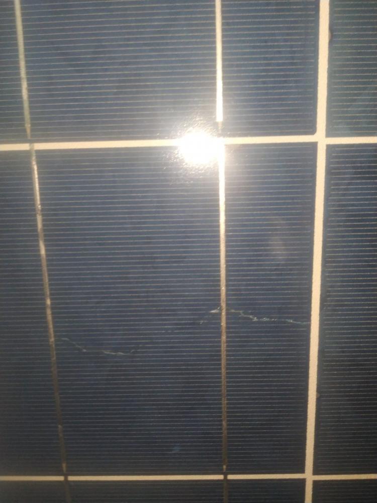

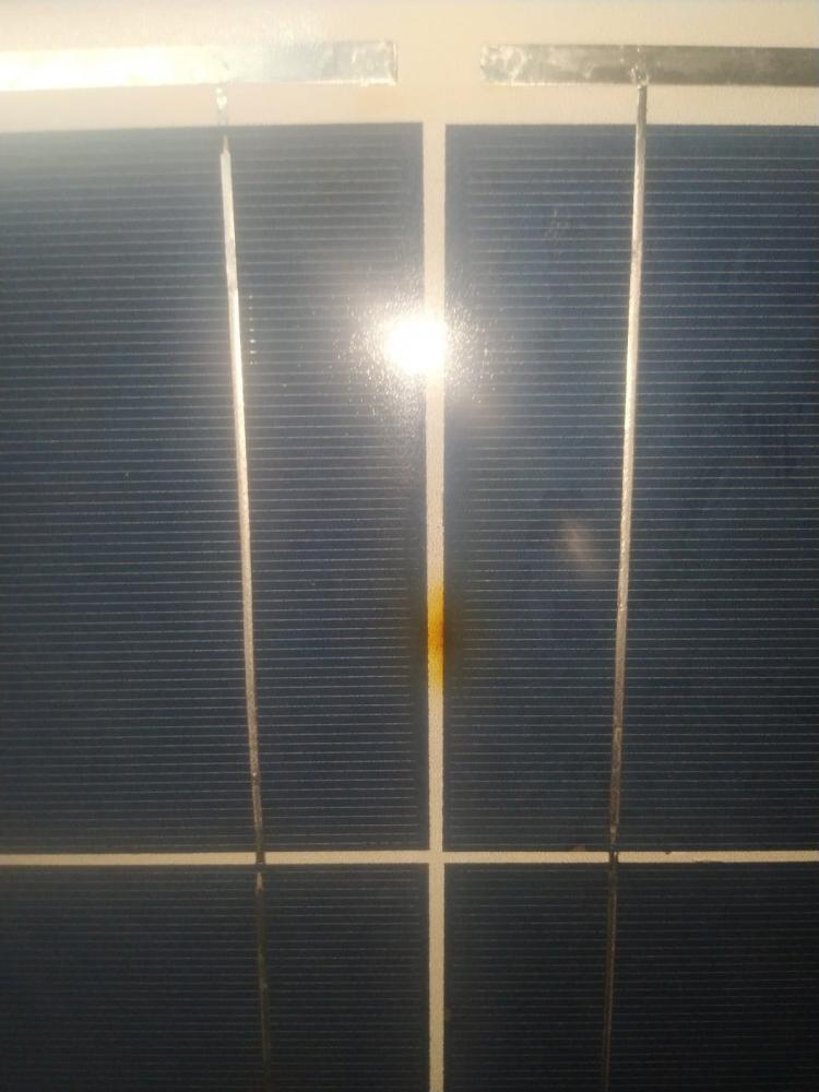

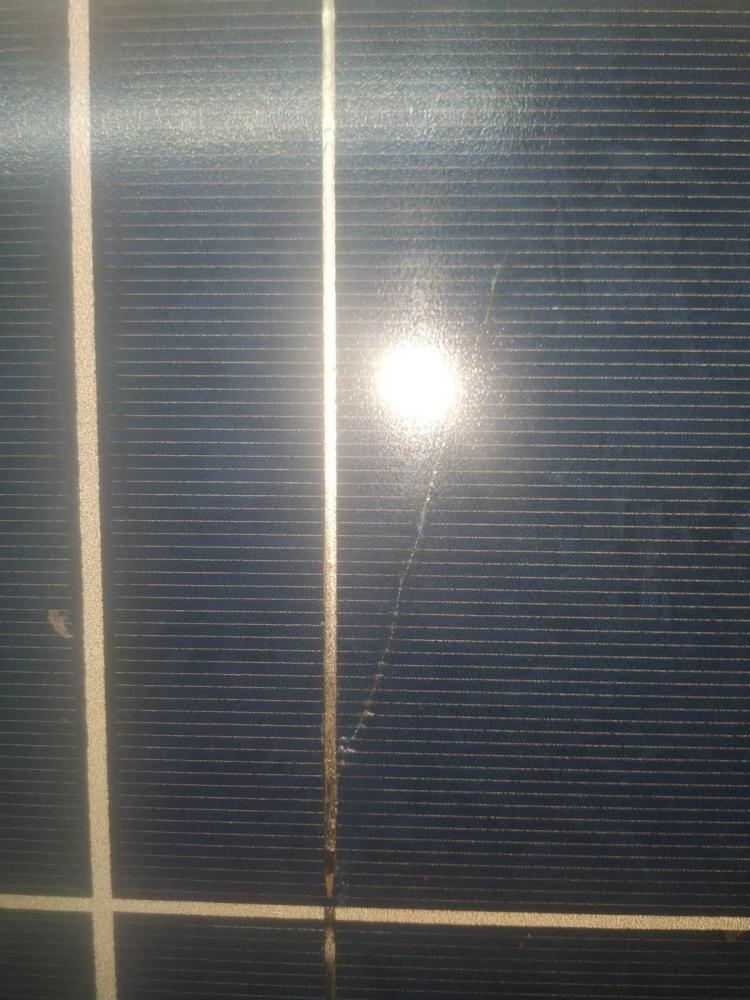

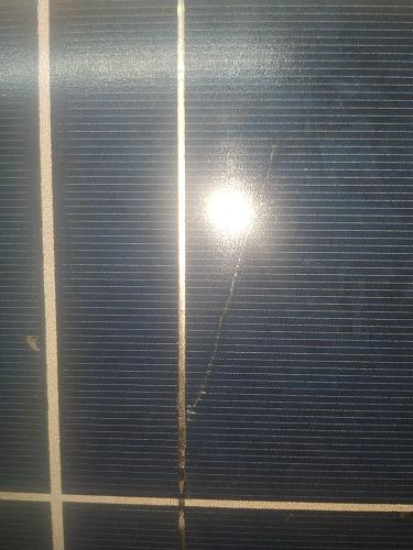

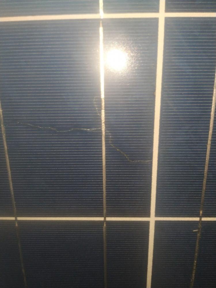

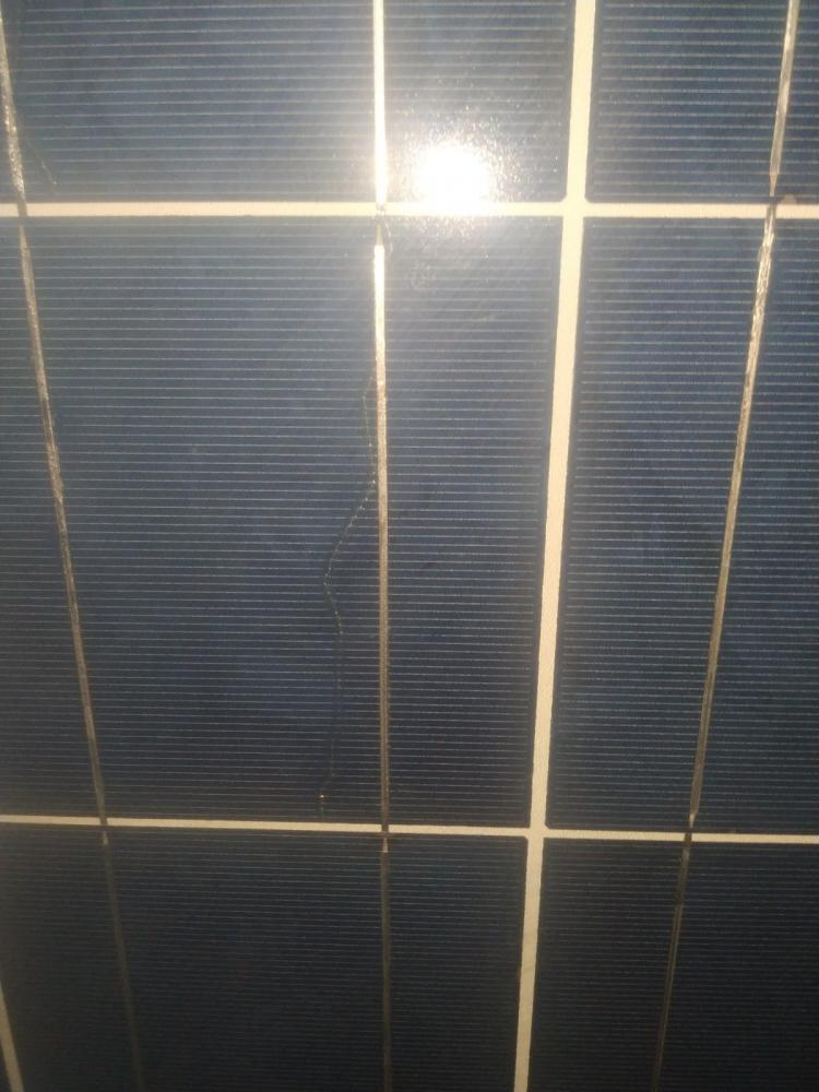

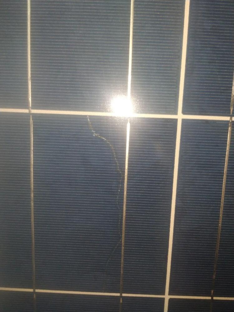

    Ya he conseguido poner las fotos. esta semana las enviare a garantia, pues las averias que tienen no son normales.
    Las que tengo con esas grietas o rajas en las celulas ,pues apenas generan energia.
    y una de ellas como veis se quemo los diodos pero creo que las demas placas van por el mismo camino.
    Ya me comentais que os parece.
    las placas son DE 190w de Saclima
    Hay algun sitio donde web donde pueda ver informacion sobre el nun de serie de mis placas?
    Placa de diodos quemada-fd6a6e31-c588-405f-a78f-01218653010a.jpgPlaca de diodos quemada-f5c7b810-66a3-4b71-b0fb-ff6c6d65175e.jpgPlaca de diodos quemada-80b1c60f-a6aa-48cc-90b6-7f3e119083ab.jpgPlaca de diodos quemada-9cfff37c-0c86-4400-9f51-4e3e2463590d.jpgPlaca de diodos quemada-4ecd096f-b319-48ac-bc81-1c7af565c0c4.jpgPlaca de diodos quemada-4c11d278-3e6c-4639-948d-6e5319e66906.jpgPulsa en la imagen para verla en tamaño completo

    He mirado, no he visto nada en la web.
    Lo que suele publicarse, son defectos de fabricante (no sabemos quien es).
    No se publica todo, ademas scl, suena a "saclima", que no es un fabricante.
    Seran placas OEM, de un fabricante.
    Si, las fotos hablan.
    seria muy dificil de romper celulas sin romper el cristal.
    Solo se podia, con golpes en la parte trasera, pero se puede apreciar si el Tedlar (folio trasero blanco), lleva marcas de golpes.
    Sino: defecto de fabricacion.
    Y me temo que seran todas de la misma serie...

    Ya en 2018 tengo alguna foto de algúna grieta en las células . Pero yo no usaba la instalación y mis padres no le dieron importancia.
    Pero claro ahora al quemarse una y comprobar que tienen más grietas eso ya me mosquea. Y es defecto de fabricación.
    No ha golpes detrás .
    Si sera algún fabricante que le fabrique a Saclima. Pero ellos son los vendedores
