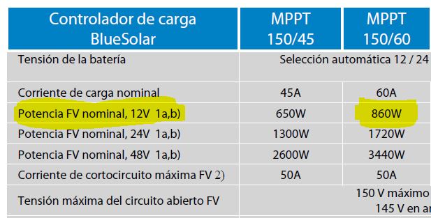

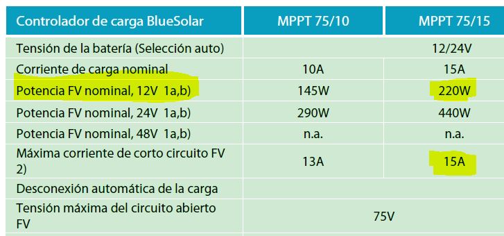

    No veo el interes de poner un mppt de 30A con 800wp y sistema a 12v.
    Teoricamente:
    800w/14v = 57A
    Pero las placas rinden 80%
    57A x 80%=45A
    El mppt limitara a 30A.
    Un pwm de 40A, sacaria 5,68A x 8= 45A
    45A x 80%= 36A
    Un mppt teoricamente aumenta la produccion entre 0 y 30%(en algunos momentos), pero despues, limitar la produccion a 30A (sea 20% menos) lo veo contraprocedente.

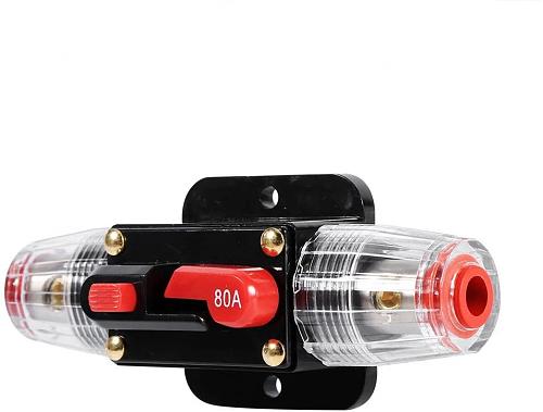

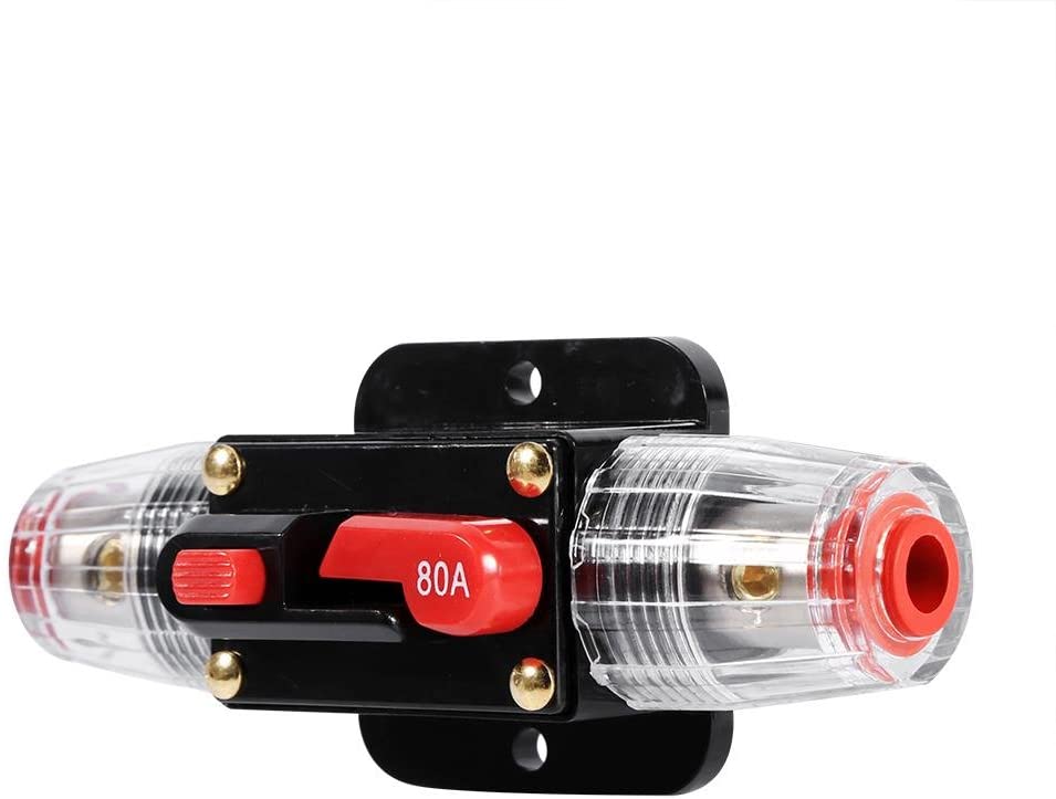

    El inversor, siempre directo a batería, y cuanto menos cable, mejor.
    Puedes montar un fusible, magnetérmico, o interruptor, del calibre adecuado, en uno de los dos cables de salida de batería.

    No es 800/14, es 800/28 ya que propongo 4 ramas de 2 en serie.
    Vamos a ver Eien:
    800w, que pongas x paneles en serie o no, son 57A teoricos que sacaria el mppt en salida a baterias.
    Si me hablas de la intensidad que llega a la entrada mppt, si, pero el regulador siempre se dimensiona con la intensidad que sale a bateria.
    No puedes poner un mppt de 30A para 800w de placas, con baterias de 12v.
    En tu esquema, lo has entendido porque pones un fuse de 40A en entrada regulador, y uno de 80A en salida

    Hola "Briko", la elección del regulador MPPT, NO ES POR LA CORRIENTE DE CARGA a la batería, sino por la potencia máxima de paneles de entrada, que no debe superarse, ni la corriente de cortocircuito, ni la tensión en vacío a bajas temperaturas.
    Luego busco a ver cuales sirven, pero puede que para 8x100Wp y 2x400Wp el 150/60 de Victron y para 2x85Wp el 75/15, también de Victron o de Fangpusun... mucho más baratos.
    Una vez elegidos, ya sabemos la máxima corriente de carga hacia la batería que puede dar, que nos servirá para calibrar, o bien un magnetotérmico o un fusible.
    Si fueran magnetotérmicos, para el 150/60, de 80A, y para el 75/15 uno de 20A.
    Yo pondría magnetotérmicos/disyuntores, que son más prácticos,
