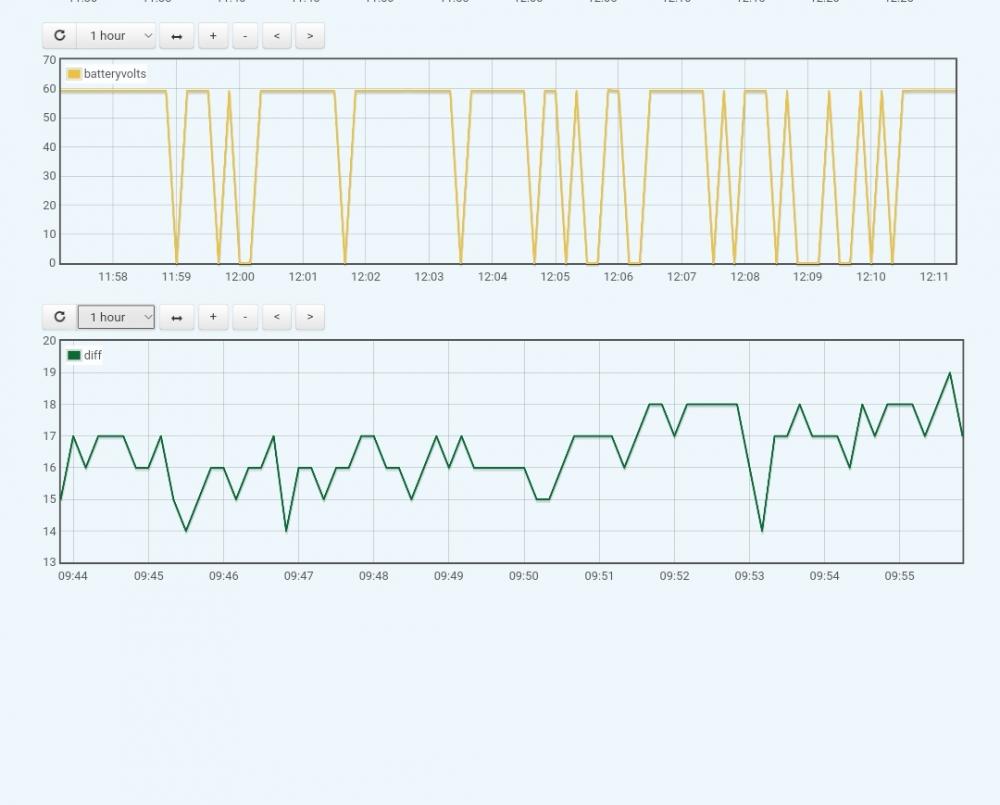

    Buenas noches compañeros tengo un Voltronic hace unos 3 meses con 6 placas de 450w y una batería de litio casera de 15s todo funcionando muy bien tengo el icc solar con emoncms y un bms chino todo conectado a una raspberry pi 4 metiendo datos al emon pues desdes hace una semana me marca el warning 32 y no me deja sacar datos con el icc al rato se conecta y se desconecta he probado con varios cables tanto por usb como por rj45 también he probado con un código de nodered que paso tejota pero también me marca fallo según el manual es un fallo de comunicación he llamado a los de la tienda de autosolar.es que es donde compre el inverso y no saben que puede ser también he ablado con manie de icc y nada ta no se que más puedo hacer estoy un poco desesperado😭😭😭
    Alguna idea??
    He probado a dejarlo sin corriente durante 30 minutos por si tiene el error guardado en memoria pero nada al rato me marca fallo

    Pero eso parece un fallo de comunicación entra el inversor y la pantalla extraíble del inversor o la pantalla del inversor está mal o el cable que va del inversor a esa pantalla está mal si el inversor está en garantía te lo deberían de solucionar

    Buenos días, he probado a cambiar el cable de la pantalla al inversor por si estaba mal pero nada seguimos con el fallo.

    Estas son las gráficas se puede observar como deja de mandar información cada 2 o 3 minutos.
    El aparato está en garantía pero según me dicen si no tengo puesto el bms de baterías no tendría que marcar ese fallo

    Buenas tardes, después de realizar varias pruebas, parece que el fallo se quita cuando no tenemos carga solar o la carga solar está destinada para cargar baterías cuando la batería está llena y corta producción empiezan los fallos.

    Buenas tardes, hoy autosolar me retira el inversor para repararlo o intentan lo tengo un video que quiero compartir con vosotros donde se ve claramente el fallo intentaré colgarlo. Según me comentan desde sat es el regulador mppt pero que hay que hacer unas pruebas. Ya os cuento un poco mas👍
    https://youtu.be/j06nfAPWZuE
    Cuando le quito los paneles el fallo desaparece y si le pongo un consumo para gastar lo que las placas generan tampoco realiza el fallo.

    Buenos días finalmente autosolar me mandó un inversor nuevo ya que no pudieron sacar el fallo del inversor viejo y desde hace 15 días estoy funcionando con él inversor nuevo sin ningún fallo.
