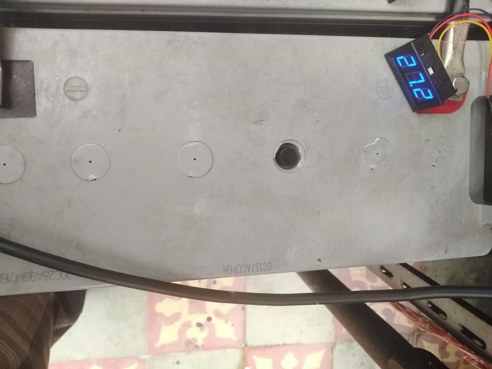

la batería tienen un tapón y al retirar el tapón emitió un gas, y estaban secas, luego procedí aplicar agua de baterías, luego las coloque a cargar y el voltaje subió a 12.8V, anteriormente registraban un voltaje 11,6V.
estas baterías la conecte en serie-paralelo para mi sfv24V. en la noche y en la madrugada el voltaje llegaba hasta 20V y el controlador mppt No se protegía a pesar de estar configurado para realizar la desconexión de bajo de batería a los 22V.

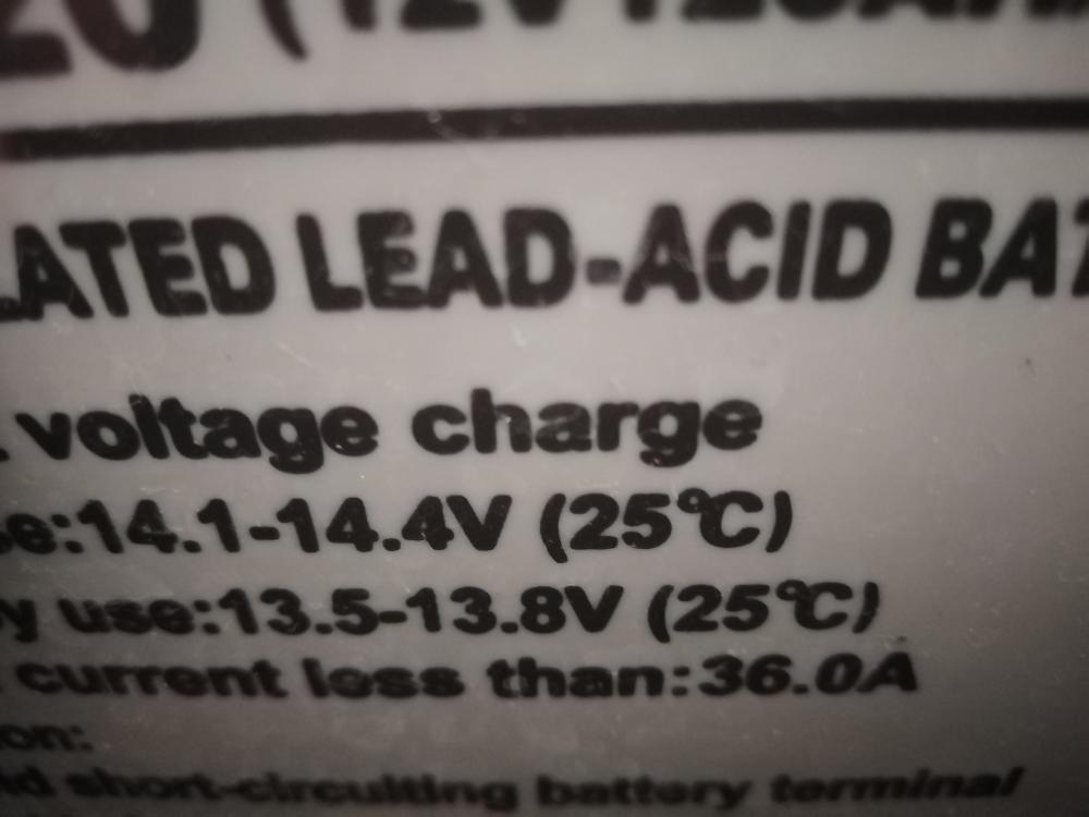

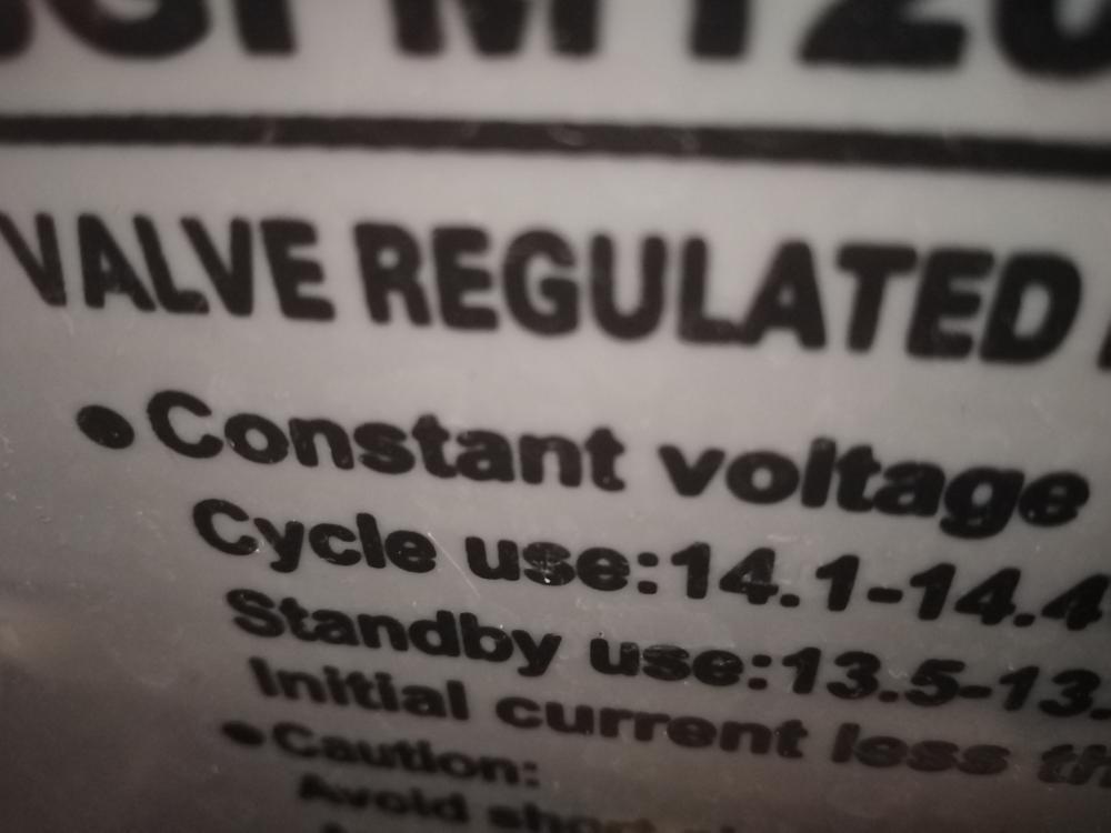

esta es la batería que me vendieron hace 1 año
